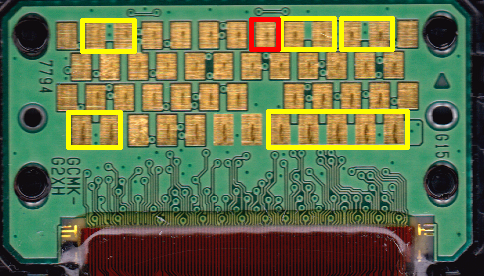

    Podaję efekty porad Kolegi WSI, który reanimował moją drukarkę choć już bez koloru i głowicy PGBK, która nigdy nie będzie drukowała.
    Wyniki pomiarów mojej głowicy:
    Canon MG5350 - Podczas normalnego drukowania zaczęła drukować puste kartki.
    VHT - czarna ramka
    LV +3,3V - czerwona ramka
    LV GND - zielona ramka
    LV Clock - fioletowa ramka
    LV Latch - niebieska ramka
    LV Clock - LV GND: 19,30 kOhm, 19,32 kOhm.
    LV Latch - LV +3,3V: 19,27 kOhm, 19, 26 kOhm.
    Po włożeniu mojej głowicy do IP4800 błąd B200 i blokada karetki. Dopiero wyjęcie wtyczki i włączenie POWER po otwarciu wcześniejszym klapy pozwoliło wyjechać karetką z głowicą.
    Po włożeniu głowicy oryginalnej z IP4800 drukarka zaczęła drukować normalnie czyli bez koloru żółtego (tylko żółty pokazała pusty choć był pełny).
    Włożenie mojej głowicy do mojej drukarki MG5350 z powrotem nie pokazuje błędu i drukuje na biało...
    OPIS KOLEGI WSI:
    LV Clock i LV Latch nie są zerwane - to nie tu jest problem, zostaje "ten trzeci" - VHT.
    Ale dzięki temu już nie ma wątpliwości co się dzieje, są dwa uszkodzenia:
    - zwarcie w głowicy z jednego z obwodów HV (dlatego B200 w iP4800)
    - uszkodzona płyta główna w MG5350 (nie widzi zwarcia w głowicy) padnięty HV monitor? (powinien zgłaszać B200).
    Można poszukać zwarcia pomiędzy liniami VH (żółte) a VHT (czerwone):
    W sprawnej głowicy jest pomiędzy nimi od ~500k Ohm (głowica z tuszem) do 3-5M Ohm (sucha głowica, kilka miesięcy bez tuszu).
    Jeśli na którejś będzie ~70k Ohm lub mniej to na pewno uszkodzenie.
    Zwarcie może być również pomiędzy dowolnymi parami ramek żółtych (te same wartości oporu co wyżej).
    MOJE WYNIKI POMIARÓW:
    Wg oznaczeń na załączonej fotce pomiary wychodzą mniej więcej tak:
    X-1,2: 550 kOhm, X-3,4: 4,5 MOhm, X-5,6: 4,3 MOhm, X-7,8: 78 OHM, X-9,10,11,12,13: 4,4 MOhm.
    1,2-3,4 ok. 0,8 MOhm, 1,2-5,6 ok. 0,6 MOhm, 1,2-7,8 ok. 550 kOhm, potem 4,4 MOhm (czasem wartości zmieniały się, może tusz przysychał?), 1,2-9,10,11,12,13 ok.0,7 MOhm,
    3,4-5,6 ok. 0,6 MOhm, 3,4-7,8 ok. 3 MOhm, 3,4-9,10,11,12,13 ok. 500 KOhm.
    5,6-7,8 ok. 2 MOhm, 5,6-9,10,11,12,13 ok. 450 kOhm.
    7,8-9,10,11,12,13 ok. 1 MOhm.
    OPIS WYNIKÓW KOLEGI WSI:
    Tak, te pomiary, które wykonałeś wyjaśniają sprawę.
    Jeśli masz dostęp do taśmy izolacyjnej to możesz jeszcze sprawdzić, czy głowica drukuje kolorami (wydruk testu dysz) po zaklejeniu pinów jak na zdjęciu niżej:
    Żeby nie było wątpliwości, to przebice jest na głowicy PGBK (konkretnie na A_HV_GND).
