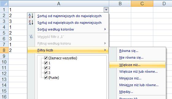

    Nie jestem wstanie sam ogarnąć problemu związanego z wyodrębnieniem i ilością występowania zdublowanych wartości w komórkach. Próbowałem z wieloma funkcjami i nic mi nie wychodzi, może trzeba zastosować funkcje tablicowe ale ich nie umiem zastosować.
    Powiedzmy że mam 1500 komórek w jednej kolumnie z nazwiskami i teraz większość z nazwisk występuje pojedynczo, ale są nazwiska które są 2 lub 3 razy i oczywiście nie wiem które nazwisko jest zdublowane i ile razy.
    Potrzebowałbym by arkusz wyodrębnił mi te nazwiska wraz z ilością ich występowania.
    serdecznie dziękuję za pomoc.

    Najprościej: Filtr zaawansowany>tylko unikatowe>kopiuj w nowe miejsce
    +LICZ.JEŻELI

    Kurcze zrobiłem to w arkuszu próbnym na liczbach od 1 do 5 i jedna z liczb występuje tylko raz i fajnie bo przenosi wszystkie liczby występujące kilka razy ale tą pojedyńczą też potem dałem =licz.jeżeli i przy każdej wyodrębnionej liczy ile razy występuje.
    A jak zrobić by przy zaznaczeniu okienka z " tylko unikatowe" nie zwracało mi nazwisk występujących tylko raz w danym zakresie tylko wszystkie powtarzające się choćby dwa razy?

    Filtruj wg kolumny z wynikami LICZ.JEŻELI
    excel - wyodrębnianie i ilość powtarzających się komórek
    i ostatnia czynność: kopiuj > wklej specjalnie/wartości - w z góry upatrzony arkusz.
    Przy odrobinie wprawy wszystko "idzie piorunem" ;)
