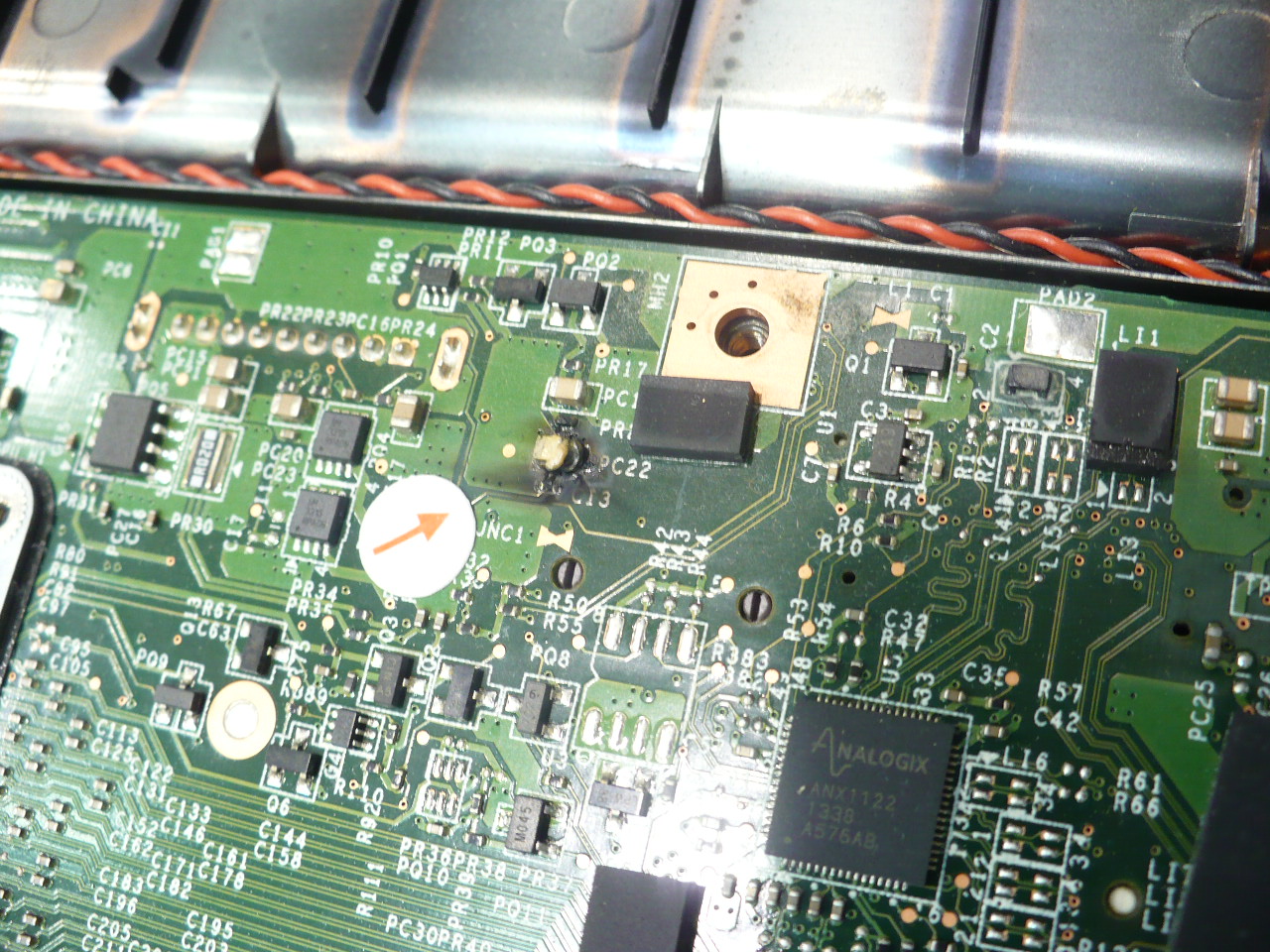

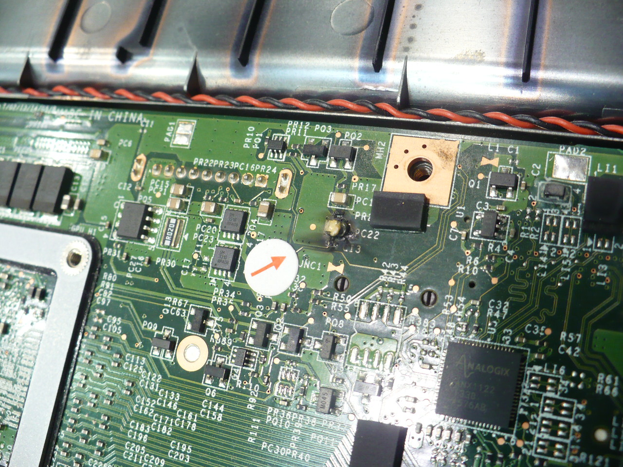

    zalałem laptop niewielką ilością coli i oddałem swój laptop do serwisu MSI, gdyż nadal jest na gwarancji (wiem, że zalanie nie podlega gwarancji ale gdy oni mi go naprawią za opłatą to nie stracę gwarancji na resztę elementów). W wyniku oględzin sprzętu dostałem wycenę naprawy na 1700 zł ! (w tym wymiana płyty głównej ~1300zł i klawiatury ~150zł ). Dostałem zdjęcie spalonego elementu na płycie. Stąd moje pytanie: czy taki kondensator (może to coś innego, nie wiem, zdjęcia poniżej) można wymienić na nowy i przylutować czy jest to niewykonalne? czy da się w ogóle naprawić płytę główną po spaleniu się jakiegoś elementu? Nie jestem pewny czy serwis MSI w ogóle to rozważał, gdyż zapewne łatwiej płytę wymienić niż naprawić, ale być może naprawa nie kosztowała by tak dużo...
    Płyta główna:
    607-17571-11S od MSI
    Laptop:
    MSI GE70 2OD-240XPL
    Zdjęcia:
    Płyta głowna w laptopie MSI - spalenie elementu na płycie głownej Płyta głowna w laptopie MSI - spalenie elementu na płycie głownej

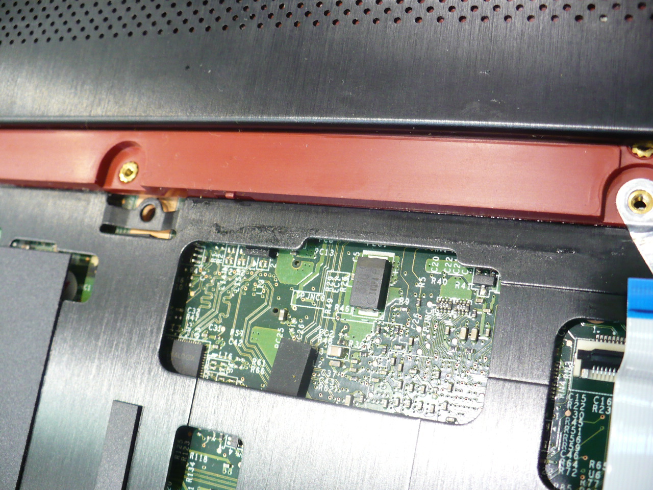

    EDIT:
    Dostałem jeszcze takie zdjęcie przedstawiające laptop pod klawiaturą, widać nadal smugę po resztkach coli. Rozbierałem go przed wysłaniem do serwisu, nie było śladów zalania płyty głównej a jedynie tej czarnej obudowy (na moje oko nic z niej nie spłynęło na płytę, chyba że między tą czerwoną obudową a czarną lub tym złotym gwintowanym otworem po prawej), co mogłem to wyczyściłem patyczkiem. Wiedziałem, że klawiatura do wymiany. Co ciekawe komputer mi nawet nie zwrócił uwagi na te zalanie - nie wyłączył się i działał cały czas. Użytkowałem go jak gdyby nic się nie stało przez 2-3 dni i nagle usłyszałem trzask jakby łamiącego się kawałka plastiku ze środka laptopa (pewnie spalenie się tego elementu z drugiej strony) i smród spalonego plastiku. Co ciekawe, laptop nadal działał, sam go wyłączyłem normalnie przez menu start i znów rozebrałem nic nie znajdując... może ten element był pod innym, jedynie zdejmowałem kawałek obudowy, nie zdejmując podzespołów jak procesor lub karta graficzna. Mimo wszystko wiedziałem, że coś się spaliło i wtedy dopiero wysłałem go do serwisu.

    Serwis autoryzowany nie bawi się w naprawę płyt tylko wymienia na nowe.
    Oddaj do normalnego serwisu.

    Jeśli zalanie nie jest duże, to jest szansa naprawy płyty. W zależności od serwisu za naprawę płyty po zalaniu kasuje się klienta 100-300zł jeśli nie trzeba wymieniać układów BGA.
    Usterkę można bez problemu naprawić za normalne pieniądze.
    I to był Twój kol. wielko błąd, czas pracował na niekorzyść.

    Ten "eksplodujący" kondensator PC22 jest niebezpiecznie blisko translatora sygnałów firmy Analogix ANX1122.
    Chip Analogix ANX1122 and ANX1123 convert built-in output DisplayPort to dual channel LVDS interface, widely used in flat panels. This allows OEMs to choose from a wide range of high-resolution displays, not limited to models with support for DisplayPort.
    Tylko pomiary i diagnostyka może wyjaśnić czy tylko PC22 jest winny > czy poszło dalej .... po płycie i wielowarstwie.(w głąb)

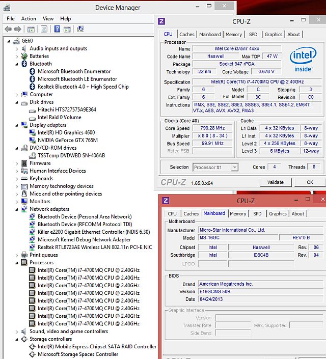

    MSI GE60 2OE jest na Intel Haswell paltform ( CPU Core i7 4700QM )
    - chipset HM87
    - mainboard model MS-16GC
    - grafika GTX 750/765M w/2GB GDDR5
    - matryce 15,6"
