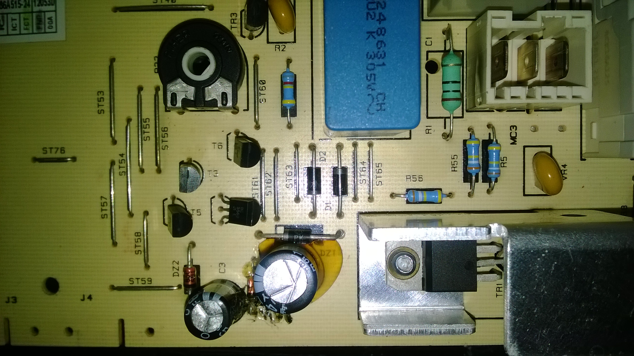

    Martwa nie świeci się żadna dioda. Moduł z netu, ale taki sam elektryczni.e
    Mastercook PTE136 - brak zasilania, brak napięcia na DZ1, diody nie świecą
    Sprawdzałem napięcia powinno być.
    Prawidłowe napięcia: DZ1- 15V , DZ2- 5V , C2-20V , C3-5V i na DZ1- brak napięcia, sprawdzałem miernikiem diodę jest dobra na kondensatorach zgadza się napięcie. Na module nic nie ma przepalonego, a blokadę drzwiczek rozebrałem więc załączam manualnie.
    Na tacho oporność 65Ω, a jak zakręcę silnikiem daje napięcie i mam problem zlokalizowaniu usterki na DZ1- brak napięcia.

    Witam. Może mikroprocesor dostał zwarcia.

    Mikroprocesor jest zasilany 5V więc jest ok,a 15V idzie na przekaźniki i go nie ma.

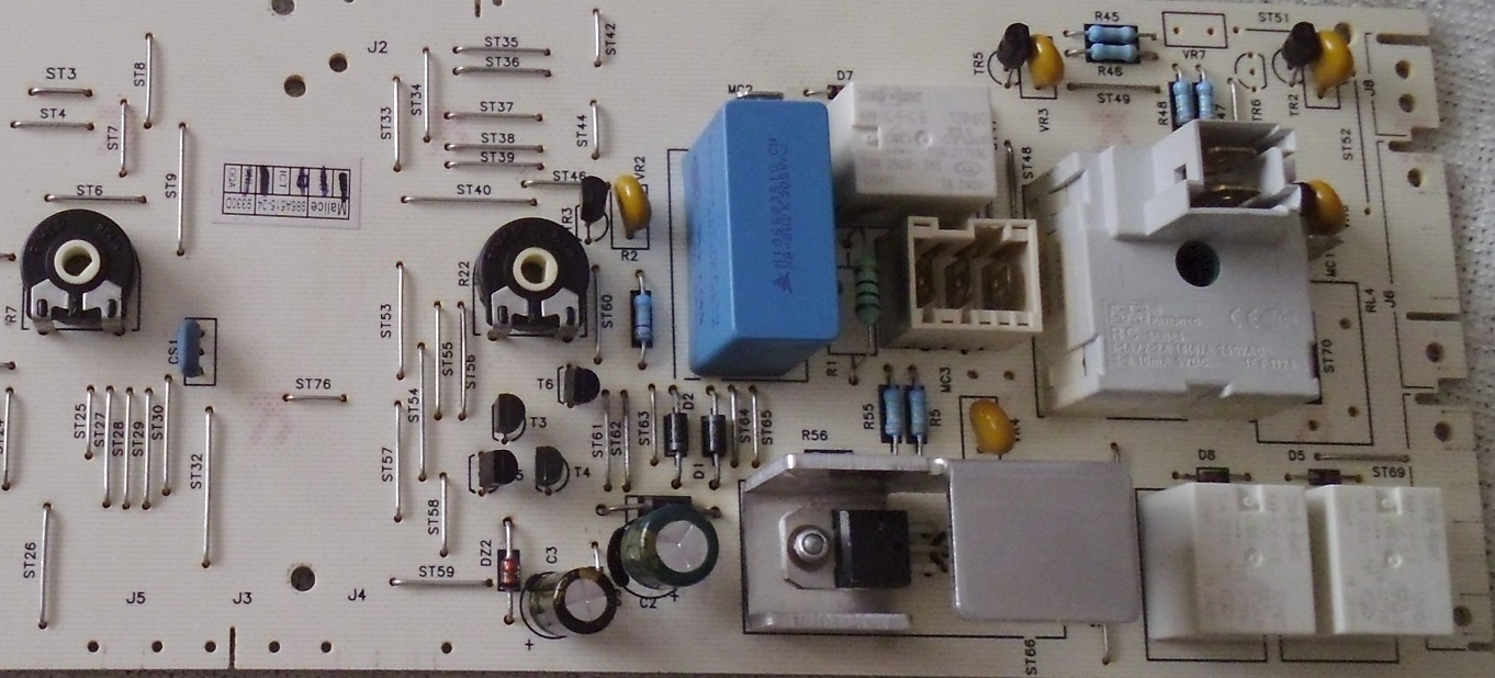

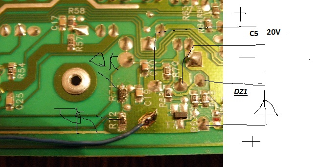

    Zdjęcie znalezione w necie te rezystory co sa ok są sprawne, to tak wygląda. Spróbuje wylutować T7 i sprawdzić na płytce niby jest sprawny, sprawdzony poza płytą jest dobry.

    a zasilanie do tej płyty dochodzi?
  • #5 14363207
    piotr_45ta7
    Posty: 172
    Pomógł: 13
    Ocena: 41
    Tak 230V, tak 230V, gdzieś ginie po drodze łączenia DZ1 na kondensatorze C5 jest 20V. Tutaj ten C5. Zaraz zrobię od góry.

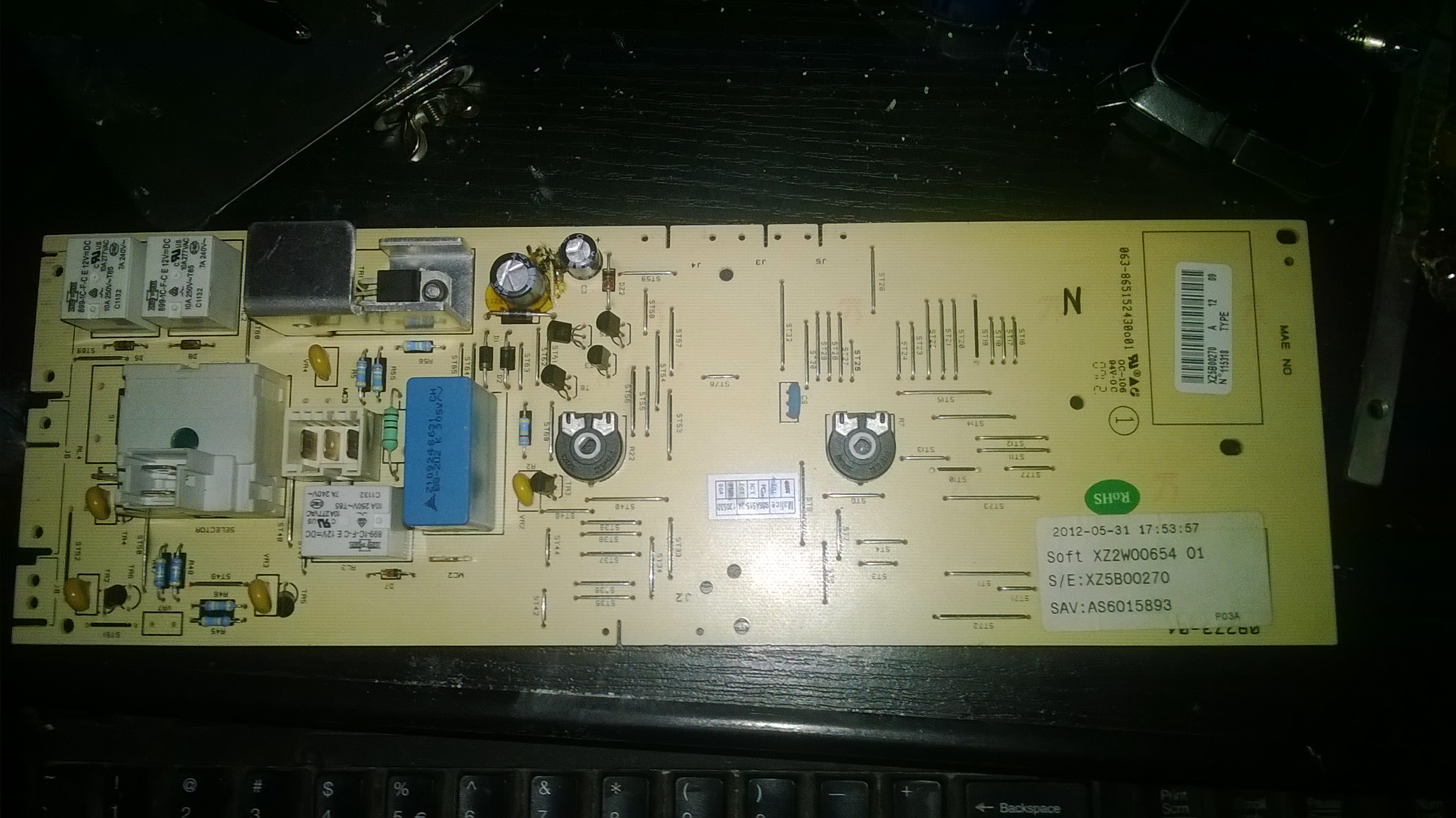

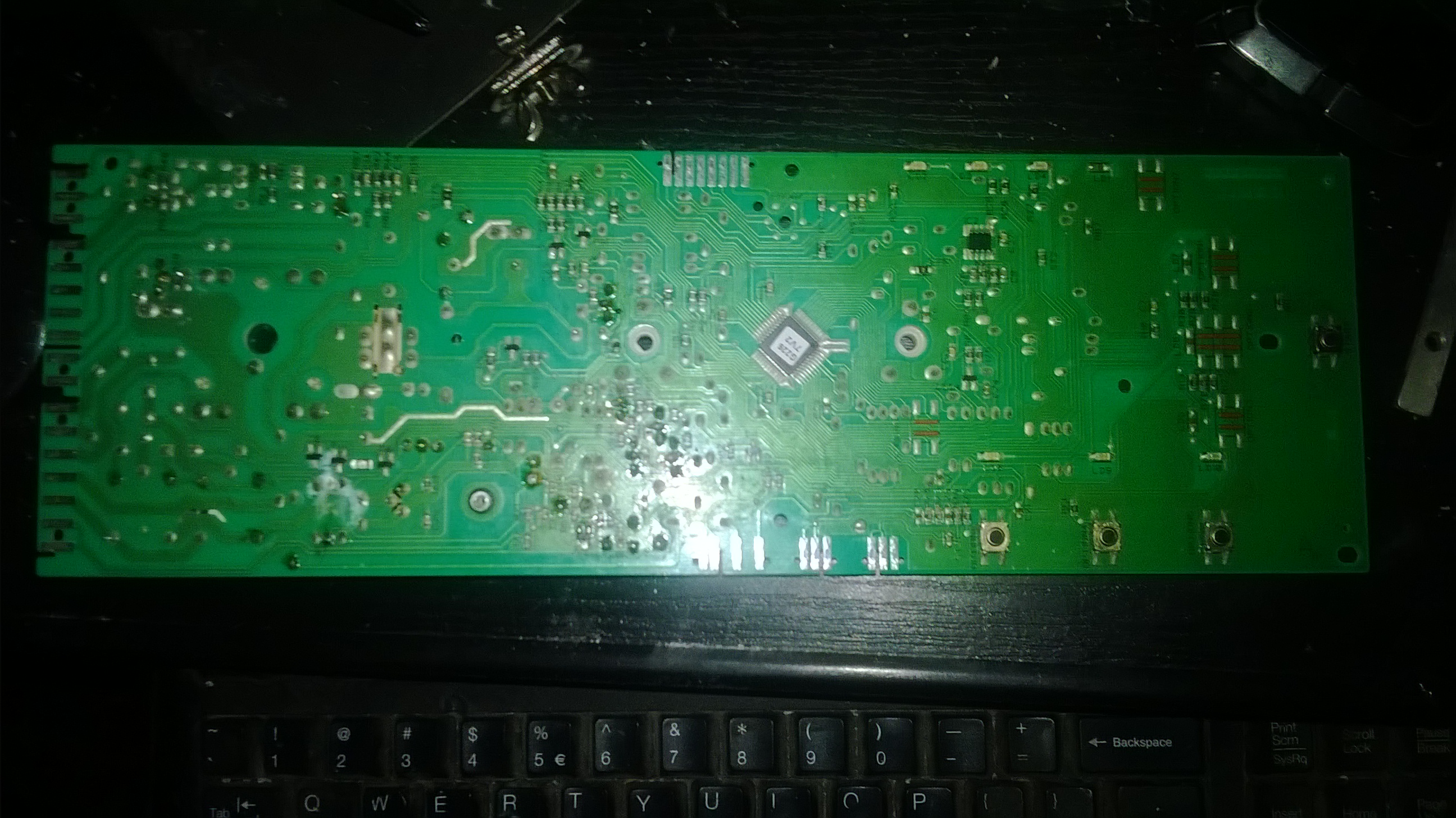

    Zrob zdjecie jeszcze calej plytki gora dół
  • #7 14363303
    piotr_45ta7
    Posty: 172
    Pomógł: 13
    Ocena: 41
    Mastercook PTE136 - brak zasilania, brak napięcia na DZ1, diody nie świecą Mastercook PTE136 - brak zasilania, brak napięcia na DZ1, diody nie świecą Mastercook PTE136 - brak zasilania, brak napięcia na DZ1, diody nie świecą
    Widzę że popełniłem błąd DZ1 jest ta duża zalany napis klejem, idę sprawdzić jeszcze raz napięcie na niej. Zasilanie jest dobre Prawidłowe napięcia: DZ1- 15V , DZ2- 5V, C2-20V, C3-5V, ale moduł zero reakcji diody się nie świecą ani jedna, jakieś pomysły?

    Trzeba dokladnie sprawdzic wszystko a jeszcze na tym wczesniejszym zdjeciu ten R71 wyglada na podejrzanie!

    R71 jak i R72 to 11KΩ, mi się pomysły skończyły, co jest odpowiedzialne jeszcze aby moduł zadziałał nawet 3 migające diody, a żadna nie świeci.

    Sprawdz TR1 jaką ma wartość?
  • #11 14363490
    piotr_45ta7
    Posty: 172
    Pomógł: 13
    Ocena: 41

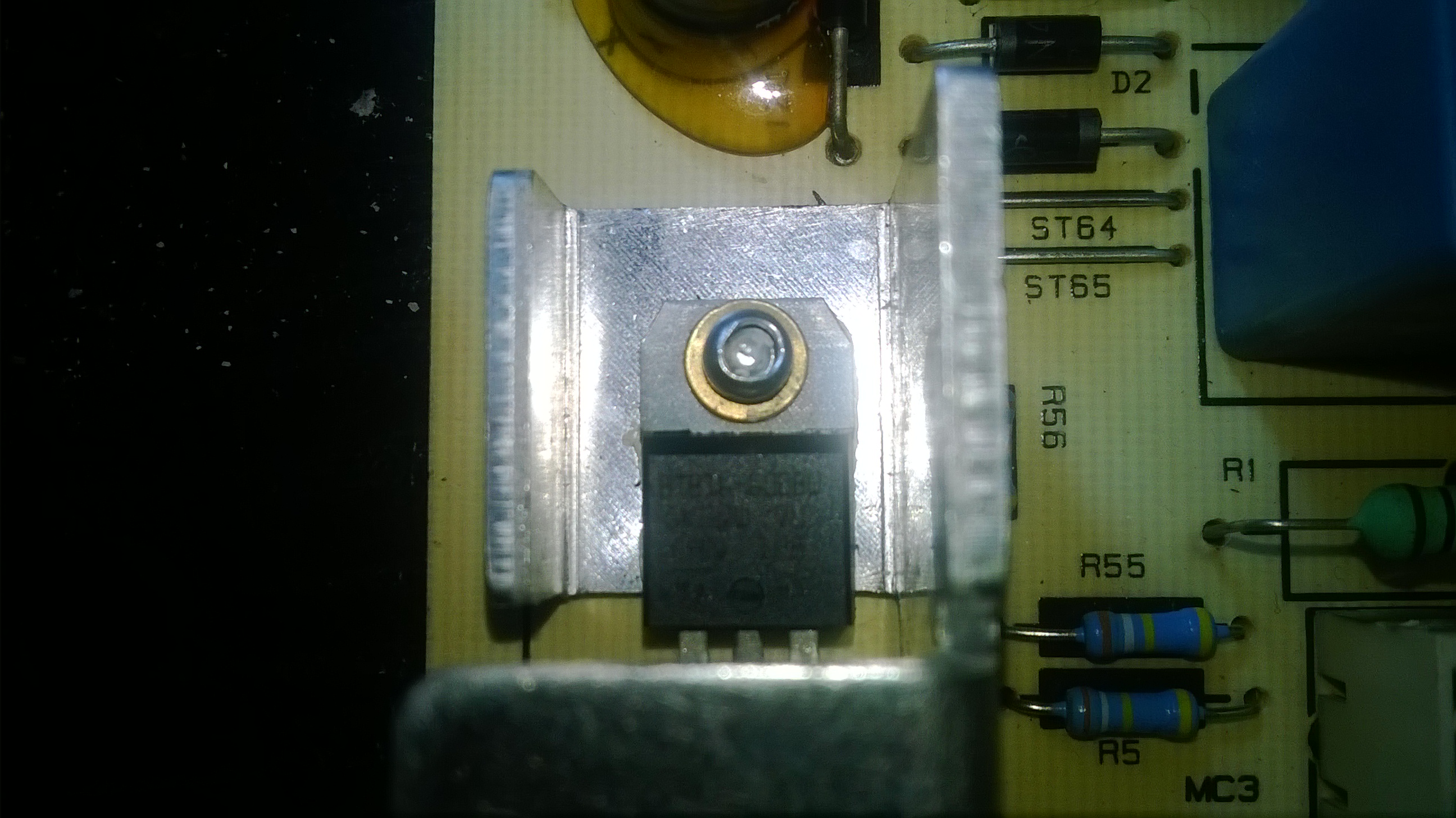

    to jest triak Mastercook PTE136 - brak zasilania, brak napięcia na DZ1, diody nie świecą
    sprawdzałem go Mastercook PTE136 - brak zasilania, brak napięcia na DZ1, diody nie świecą i jest sprawny

    Trzeba nową plytke sterujaca bo ta jest padnieta lub szukac uzywanej ale sprawnej.

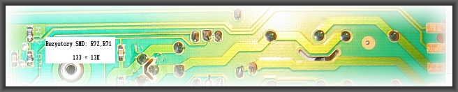

    perszeron napisał:
    czy ktoś zna wartości oporników R72 i R71
    Rezystory SMD: R72,R71 to 133 = 13K

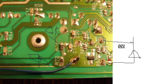

    TONI_2003 dziękuję za odpowiedz wstawię te dwa po 13K nie wykryłem nic poza tymi do pralki nie mam fizycznego dostępu (do pralki posiadam sam moduł). Moduł ma też spaloną ścieżkę tak samo jak na tym zdjęciu. Zastanawia mnie ta przepalona ścieżka z wtyku by wynikało, że kros idzie do silnika z elementów, że to jest wejście jakiegoś napięcia T7, D9 sprawny, Zenerki, tranzystory ok. Zastanawia mnie jak doszło do przepalenia ścieżki jak bym miał dostęp do pralki sam bym doszedł.
    Ale z x podawane jest napięcie, czy tam jest tacho? Z układu mi nie pasuje
    piotr_45ta7 na rysunku zaznaczyłeś D9, a nie DZ1 tam napięcie pojawia się ze ścieżki x jak na rysunku wyżej.
    #18 14371833
    TONI_2003
    Moderator
    Posty: 15325
    Pomógł: 2190
    Ocena: 3806
    Wiem o tym, a raczej tak myślałem ( sam tak mam za każdym razem) lecz wiedz, że to tylko wynik powstały. Natomiast skutki przyczynowe (na te styki wchodzi tacho), a zatem trzeba sprawdzić czy cewka tacho nie ma zwarcia lub nie powstało coś na kostce przyłącza silnika (zalanie czy wypalenie). Zamiast wypalonej ścieżki nie zastosuj nic grubszego bo takowa jest cieniutka sama w sobie...

    Zamykam temat ponieważ oprogramowanie procesora się wysypało. Częściowo działał czyli zgłaszał błąd mrugały diody, kostka przy silniku w porządku nie zalane, lub już zdążyło wyschnąć, styki były dobre, tacho było w porządku zmierzone. Pralka poszła na złom, kupno nowej. Naprawiałem znajomemu też taką i przyczyna tej usterki zalanie kostki od silnika, wypalona kostka u mnie procesor ucierpiał, a kostka nie wypalona.
