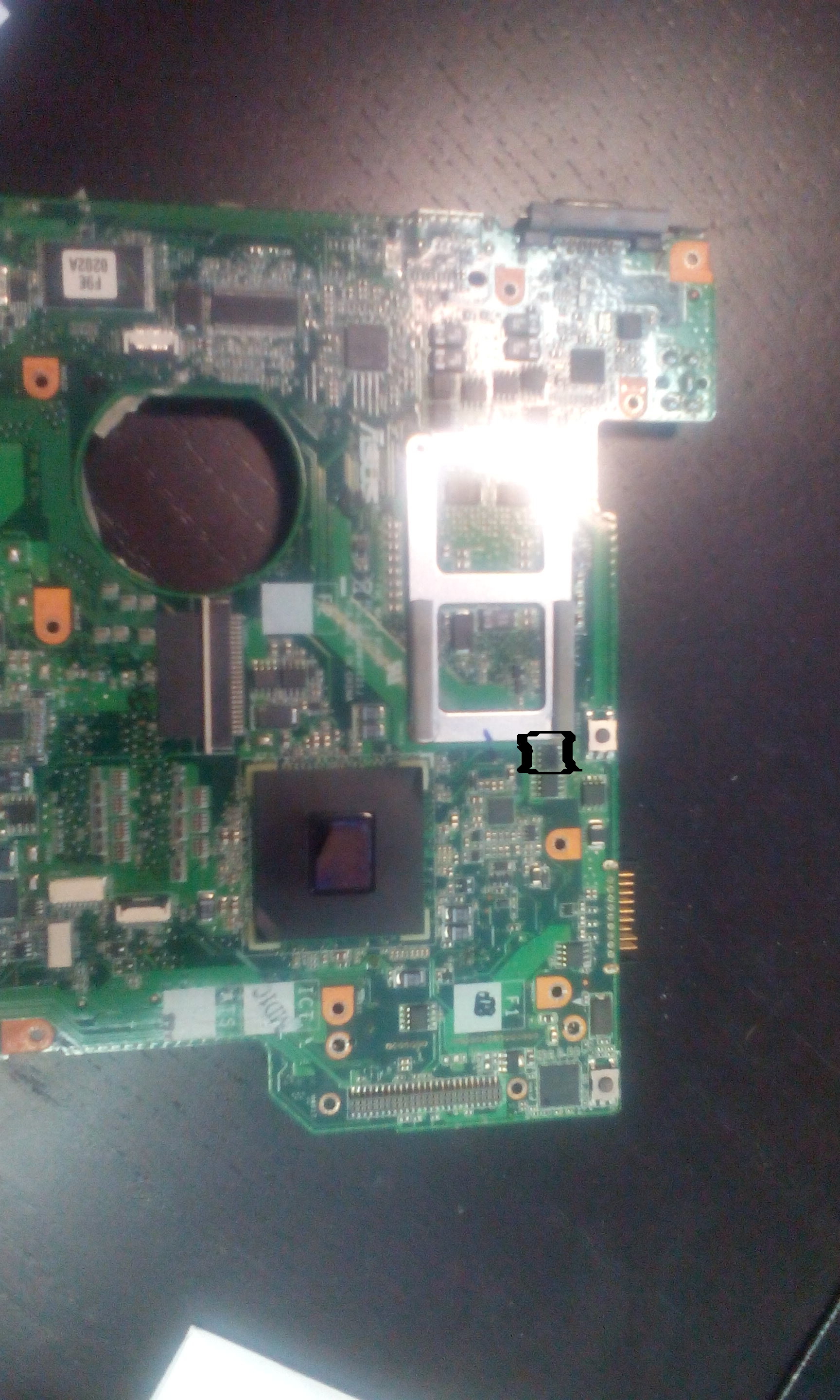

    Nie potrafię znaleźć jaki to dokładnie element. Jest wypalony i nic nie można odczytać. Schematu brak, brak podpisu na płycie głównej.
    Przepraszam za jakość zdjęcia, nie mam aktualnie dostępu do lepszego sprzętu.

    Oznaczenie z elementu obok podaj.

    Podaj nazwy na obudowie tych w żółtym otoczeniu ?
    Napis z MB , coś w stylu : 60-NRAMB1000-...

    na MB tylko znalazłem F9E Man Board
    rev 2.1
    P/N 08G2009FE21J
    po ramem, wifi nic takiego nie ma
    Zdjęcie od lewej MAXIM 8725E , FDS 9435A, TPC8107

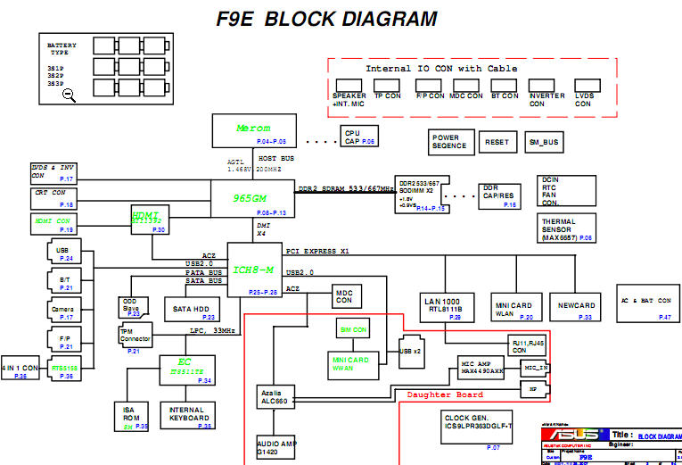

    Zobacz to Link
    - chipset 965GM & ICH8-M

    Najprawdopodobniej SI4800BDY (dolny klucz przetwornicy ładowania baterii). Czy ten uszkodzony MOSFET i FDS9435A są połączone drenami?

    Super! Zaraz poszukam tego klucza i zobaczymy czy będzie działać. Póki co dzięki wielkie za pomoc!
