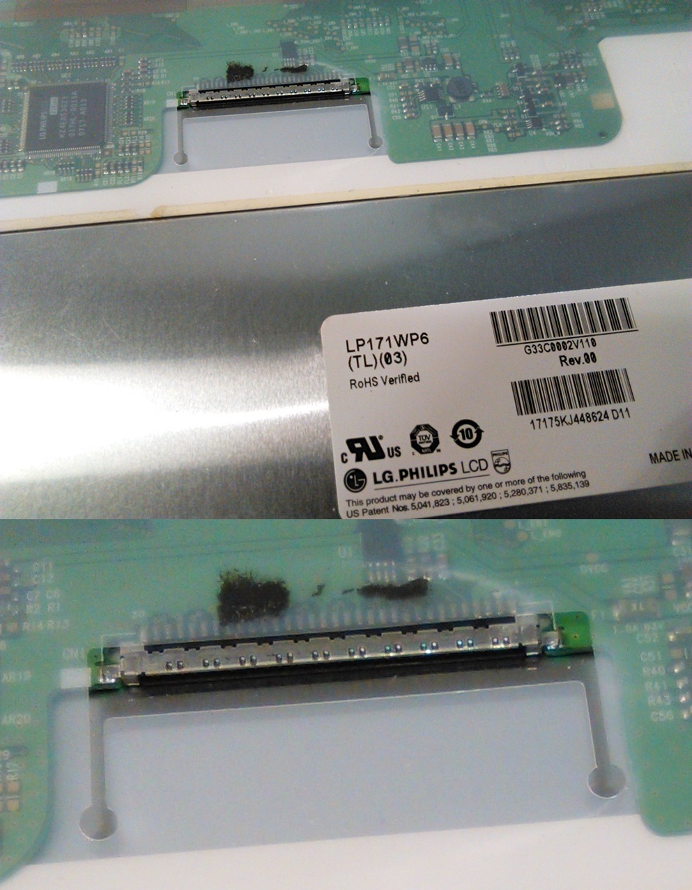

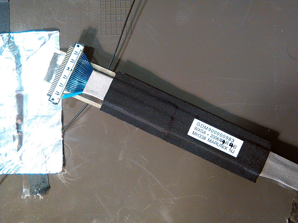

    Witam po przerwie.
    Wstawiam zdjęcie taśmy ze złączem i jej opis, oraz zdjęcie z tyłu matrycy z gniazdem i nalepką typu matrycy:
    [Toshiba G30] - Matryca o większej rozdzielczości? [Toshiba G30] - Matryca o większej rozdzielczości?
    Z tego co się doczytałem w necie, to ten laptop (G30) współpracuje z matrycami:
    B170PW03
    B170PW04
    HSD170PGW1
    LP171WX2
    LTN170WX-L04
    LTN170WX-L05
    LTN170WX-L06
    N170C1
    LP171WP5-TL03
    ...ale są też modele G30 (-177, -189) z matrycami w wysokiej rozdzielczości 1920x1200.
