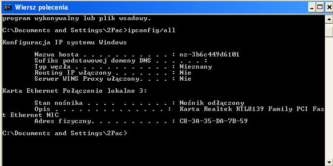

    Na wstępie powiem, że opis powyższego problemu może być wyczerpujący dla czytelnika, ale chce dokładnie oddać wszysytkie szczegóły. Postępowałem wg załączonej instrukcji, płytki cd, opisu podobnych problemów na forach, ale nic nie przynosi skutku.
    Jestem posiadaczem internetu 10mb z Orange + modem(standardowy livebox), lecz jak wszyscy wiemy, sprzęt ten nie należy nawet do średniej klasy. Słaby sygnał wifi w pewnych obszarach domu(dom jednorodziny 180m2, czyli mały domek) wpłynął bezpośrednio na decyzje o zakupie routera, który poprawi owy sygnał. Wybrałem TP Link TL-WR841N. Po rozpakowaniu routera przeszedłem, do jego podłączenia. Podłączyłem pierwszym sposobem dokładnie wg instrukcji, czyli komputer do routera( kabel ethernet rj45 z portu karty sieciowej komputera, do 1 z 4 portów LAN w routerze) i router do modemu( kabel ethernet z portu WAN routera do modemu) Niestety okazało się, że karta sieciowa nie "łapie" internetu i nie można też wejść na strone konfiguracyjną routera. W międzyczasie znalazłem poradę, aby połączony był tylko router z komputerem, a livebox został wypięty od routera. Też nic nie pomogło. Żadne resetowanie routera do ustawien fabrycznych(robione kilka razy), ręczne przypisywanie adresów karcie sieciowej,vwy£ączanie zasilania routera, zmienianie przeglądarek, nie pozwoliło na połączenie ze stroną konfiguracyjną routera. Dodam jeszcze, że posiadam dwie karty sieciowe w komputerze. Pierwsza to zintegrowana i niedziałająca(dlatego byłem zmuszony kupić drugą) Realtek PCIe GBE Family Controller, a druga to karta, której obecnie używam Realtek RTL8139 Family PCI Fast Ethernet NIC.
    Proszę o Wasze rady, co dalej czynić, może ktoś miał podobny problem?
    Dzięki.

    Pokaż co masz w ipconfig /all kiedy jesteś podłączony do TP-linka.

    Dzisiaj nie ma mnie w domu, pisze z telefonu, pamiętam natomiast, że przy standardowym ustawieniu TCP\IP, czyli automatycznym wyszukiwaniu adresu ip( czy jak tam to zwał), po wpisaniu ipconfig/all przy podpiętym routerze nie pokazywało się domyślne ip routera, czyli dla przykładu 192.168.0.1 tylko same zera. Po wpisaniu komendy ping i adresu takiego jak w poprzednim zdaniu, wyskakuje komunikat, że pakiety zostały wysłane do routera, ale nie powróciły(100% lost). To co napisałem to taki delikatny zarys sytuacji, może wystarczy, żeby zdiagnozować problem, jeżeli nie to niestety dopiero jutro będe w stanie wkleić zrzut z konsoli.

    Wolał bym zobaczyć print screen-a.

    Niżej zamieszczam zrzut ekranu, z konsoli:

    Sam widzisz że nie jesteś podłączony do tp-linka

    Router jest podłączony kablem ethernet do komputera. Przy ręcznym wpisaniu wartości w protokole internetowym TCP\IP w konfiguracji karty sieciowej, problemu niby nie ma, bo wszystko wskazuje na to jakby router był podłączony, ale nadal nie ma dostępu do panelu konfiguracyjnego. Nie wiem, może trzeba jeszcze jakieś inne IP przypisać karcie, próbowałem kilka wariantów, ale żaden sie nie sprawdził.

    Po resecie urządzenia do ustawień fabrycznych, poprawnym podłączeniu do karty sieciowej i jej poprawnym działaniu musisz dostać adresację z automatu (serwer DHCP routera).
