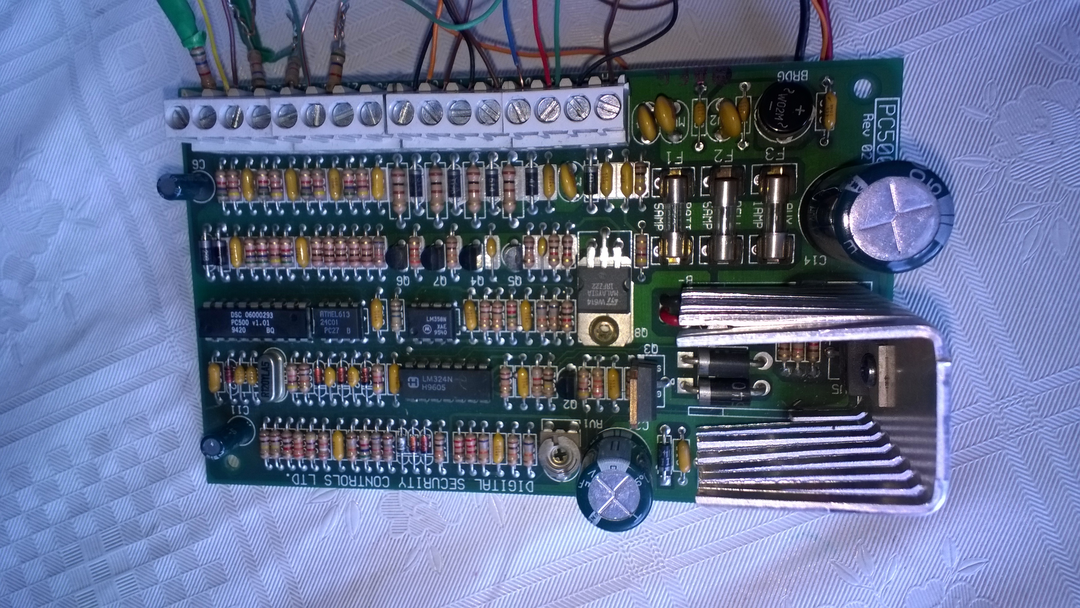

    Nie mogę wejść kodem do centrali alarmowej
  • #3 14389165
    UEK jacek
    Posty: 9
    Wciskam według instrukcji gwiazdka 8 kod instalatora i nie przyjmuje swieci cały czas zielona dioda?
    Reset też zrobiłem według instrukcji

    Blokada kodu instalatora może być włączona, wtedy bez kodu serwisowego nic nie zrobisz.

    Czy masz na tej płycie zworkę reset czy reset wykonujesz zwarciem PMG i Z1 ? Ile masz wejść na płycie ?
  • #7 14390173
    UEK jacek
    Posty: 9
    Wykonuje zwarciem wyjść jest 18
    Przepraszam jest 16 wyjsc

    Oj kolego coś mi nie pasuje i to bardzo PC500 ma tylko 4 wejścia. Wrzucaj fotki swojej centrali bo coś czuje że twoja centrala to PC5010 z modułem rozszerzeń wejść.
  • #10 14390294
    UEK jacek
    Posty: 9
    Ok fotka DSC PC500 - Nie mogę wejść kodem do centrali alarmowej

    Jedyna opcja to wylutowanie 24C01 odczytanie go i może ktoś odczyta Ci kod ze wsadu.

    UEK jacek
    Posty: 9
    Resetuje według instrukcji i dalej to samo .
    Przestawiłem podkówkę co jest na płycie zapaliło się dioda system i można wejść kodem 1234 ale nie mogę znowu zmienić na inny kod ?
