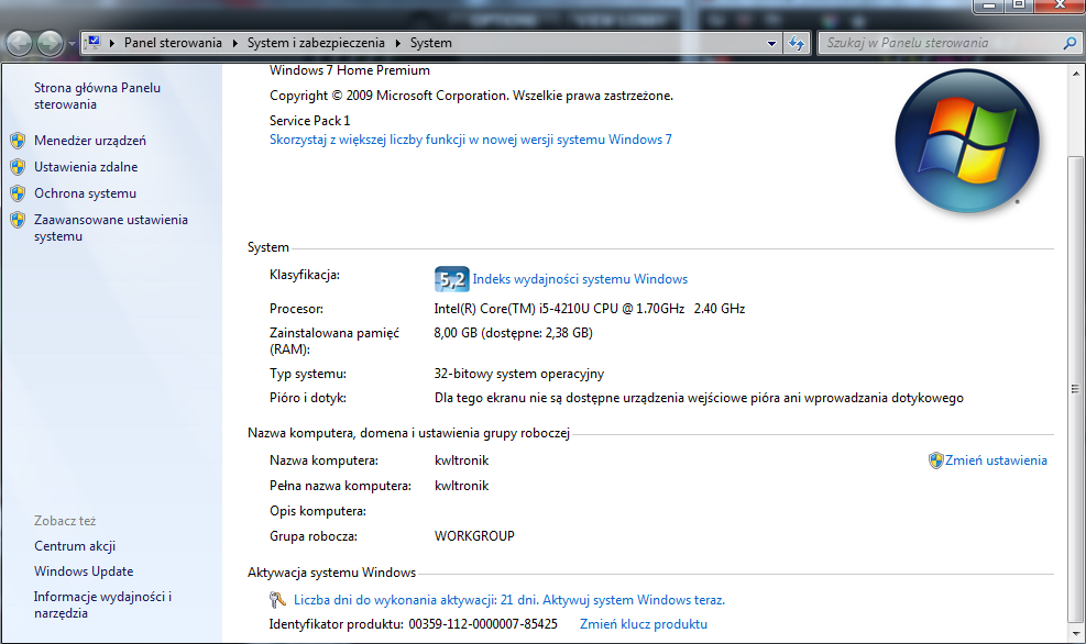

    Mam problem bo komputer kupiłem 2 tyg temu, zainstalowałem windowsa, ale chodzi bardzo wolno i dziś zauważyłem, że mam tylko 1/4 ram dostępnych.

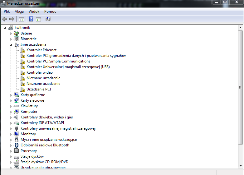

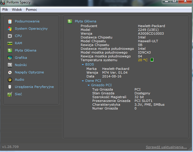

    Brakuje mi również wielu sterowników, ale nie wiem których(jestem niedzielnym użytkownikiem)dodam screene, które mogą pomóc Wam w wyłapaniu problemu.Z góry wielkie za jakąkolwiek pomoc:)
    HP ProBook 470 - dostępna tylko 1/4 pamięci RAM, brak sterowników
    HP ProBook 470 - dostępna tylko 1/4 pamięci RAM, brak sterowników HP ProBook 470 - dostępna tylko 1/4 pamięci RAM, brak sterowników
    Mój laptop to HP ProBook 470

    32-bitowy system ogranicza pamięć systemową do 4GB, w Twoim przypadku dla karty graficznej przydzielono ponad 1,5GB przestrzeni adresowej, więc dlatego masz tylko trochę ponad 2GB dostępne. Zainstaluj system 64-bitowy.
    Co do sterowników to możesz poszukać tutaj --> h20564.www2.hp.com/hpsc/swd/public/readIndex?sp4ts.oid=5405158 (upewnij się co do modelu G1/G2).
    Jeśli nie wiesz jakiego dokładnie sterownika brakuje, wtedy w menadżerze urządzeń klikasz na danym urządzeniu prawym przyciskiem myszy i wybierasz "Właściwości", następnie zakładkę "Szczegóły" i tam z rozwijalnej listy wybierasz "Identyfikatory sprzętu" i przepisujesz pierwszą frazę (wystarczy kombinacja "VEN_xxxx&DEV_xxxx" lub "PID_xxxx&VID_xxxx") do google'a ;)
