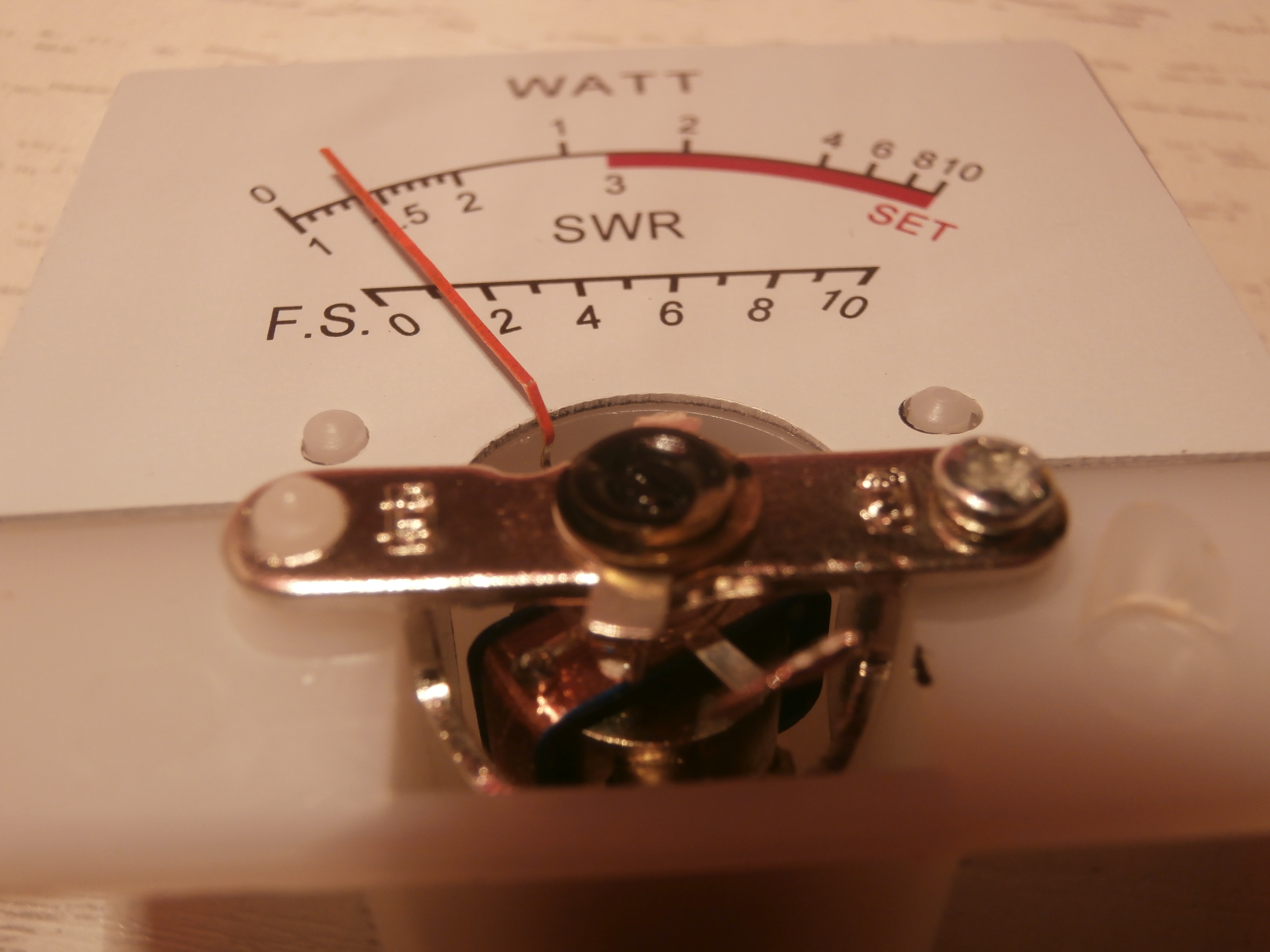

    Witam. Posiadam reflektometr SWR2462. Urządzenie sprawowało się prawidłowo do czasu aż spadło na ziemię. Myślałem, że od upadku urwał się jakiś przewód i dlatego nie działa. Po rozkręceniu okazało się, że kable są nienaruszone. Potem myślałem, że rozkruszył się jakiś element, lecz po pomiarach miernikiem okazało się, że wszystkie kondensatory, diody i rezystory są w nienaruszonym stanie. Potem myślałem że od uderzenia urwał się drut w uzwojeniu przy wskazówce, lecz na stykach uzwojenia jest ciągłość obwodu. Mocno zdziwiło mnie to że gdy podłączyłem cb radio do reflektometru to przy nadawaniu na stykach uzwojenia pojawiało się napięcie, a wskazówka nawet nie drgnie. Wie ktoś co może mu dolegać?

    Podczas pomiaru ustroju pomiarowego omomierzem to wskazówka powinna się wychylać w SWR oczywiście najlepiej odłączyć jeden z kabelków na czas pomiaru. Jeśli się nie wychyla to masz wskaźnik do wymiany. Nie koniecznie jeśli pokazuje przejście na omomierzu to ustrój pomiarowy mus być sprawny zwłaszcza od uderzenia. Mógł np. włos się zawiesić, urwać, skrzywić. Podłącz np. na próbę jakiś wskaźnik wysterowania audio VU-metr i zobacz czy się wychyla. Zapewne będzie coś tam pokazywał.

    Odklejony magnes w ustroju pomiarowym.
    Magnes "przykleił" się do drugiego bieguna (okrągła metalowa blaszka otaczająca magnes) i zablokował cewkę.
    Teoretycznie do naprawienia ale wymaga dużo cierpliwości, dokładności i odpowiednich narzędzi. Jeżeli znasz zasadę budowy ustroju pomiarowego to możesz próbować.
    Trzeba zwrócić uwagę na odpowiednie ustawienie biegunów urwanego magnesu.
    p.s. Oczywiście chodzi o magnes który jest umieszczony w środku cewki ustroju pomiarowego :).

    A rzeczywiście, wskazówka przesunęła się o jakieś 2mm i jak ruszam reflektometrem to wskaźnik stoi. Dzięki za pomoc. Da się dokupić oddzielny ustrój pomiarowy i czy naprawa nie wyjdzie drożej niż koszt całego reflektometru ( 50 zł)?

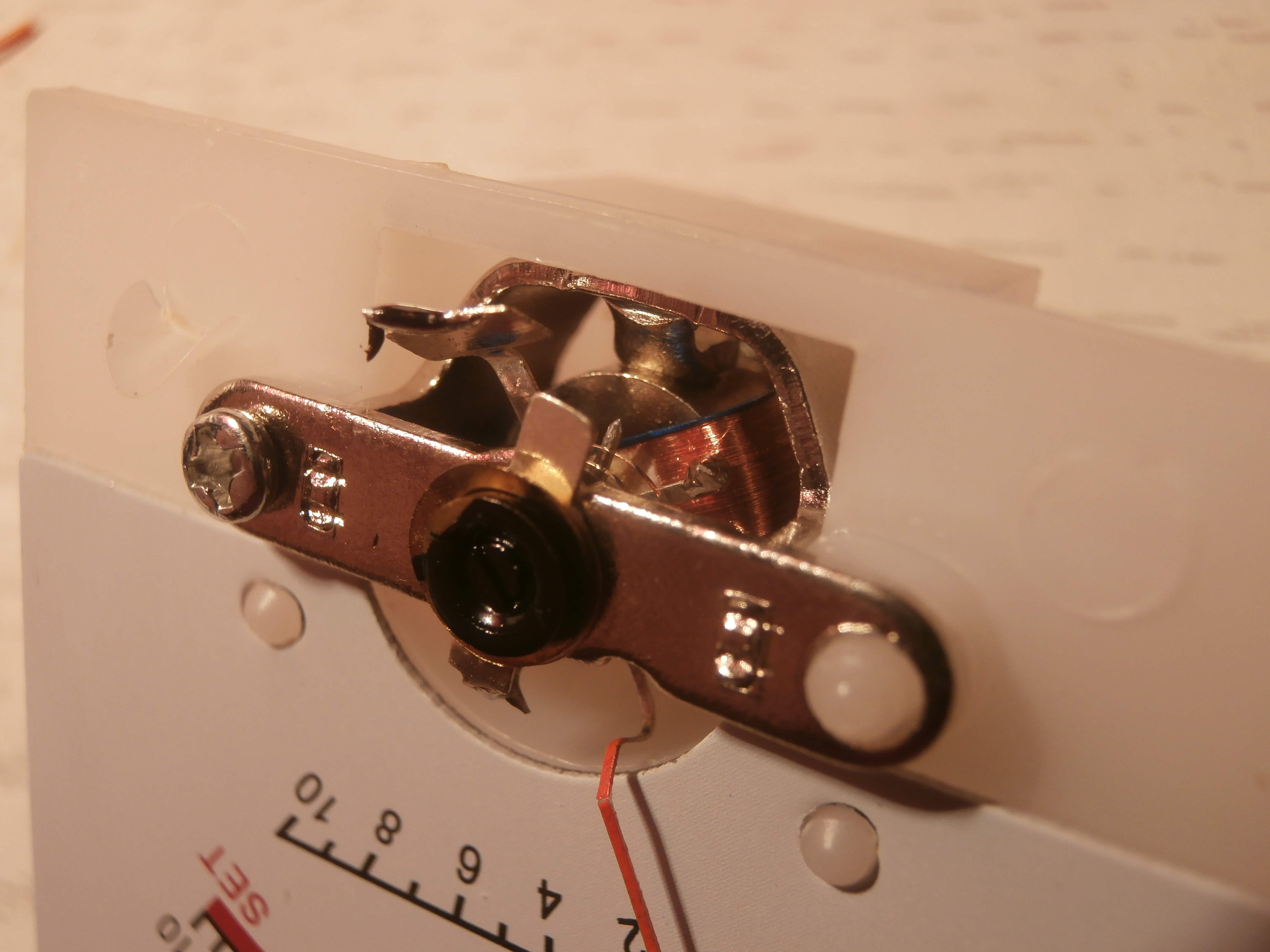

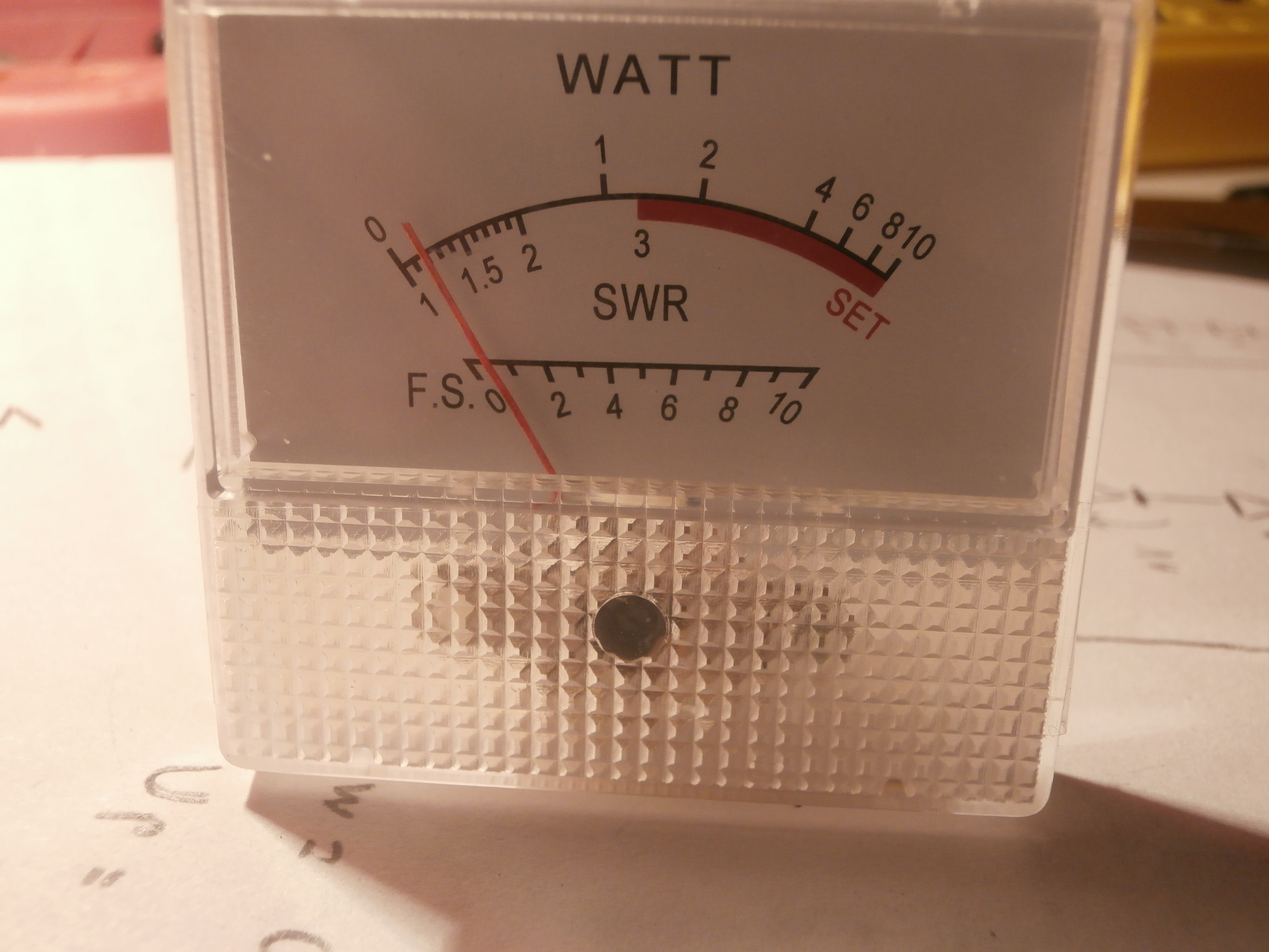

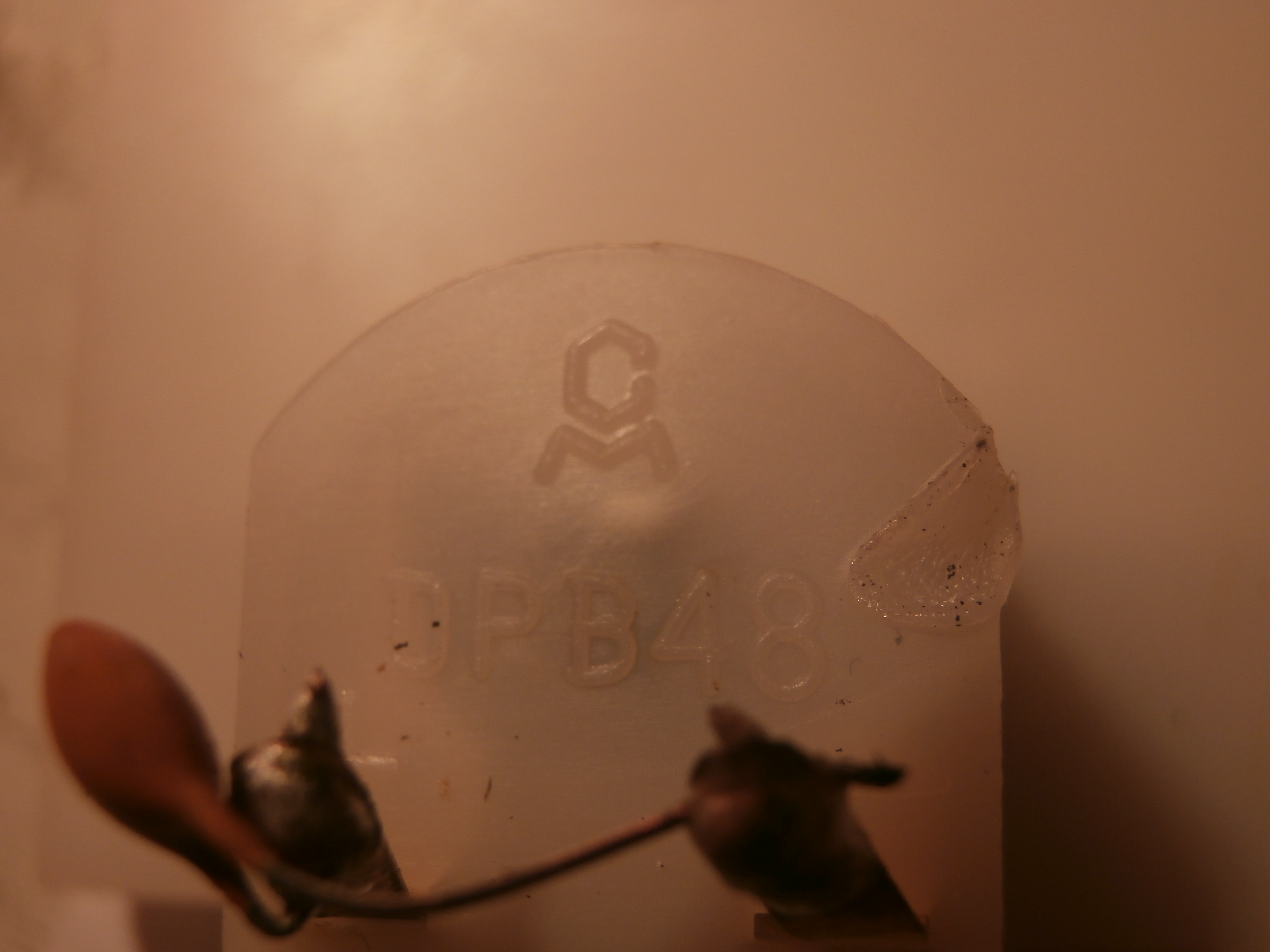

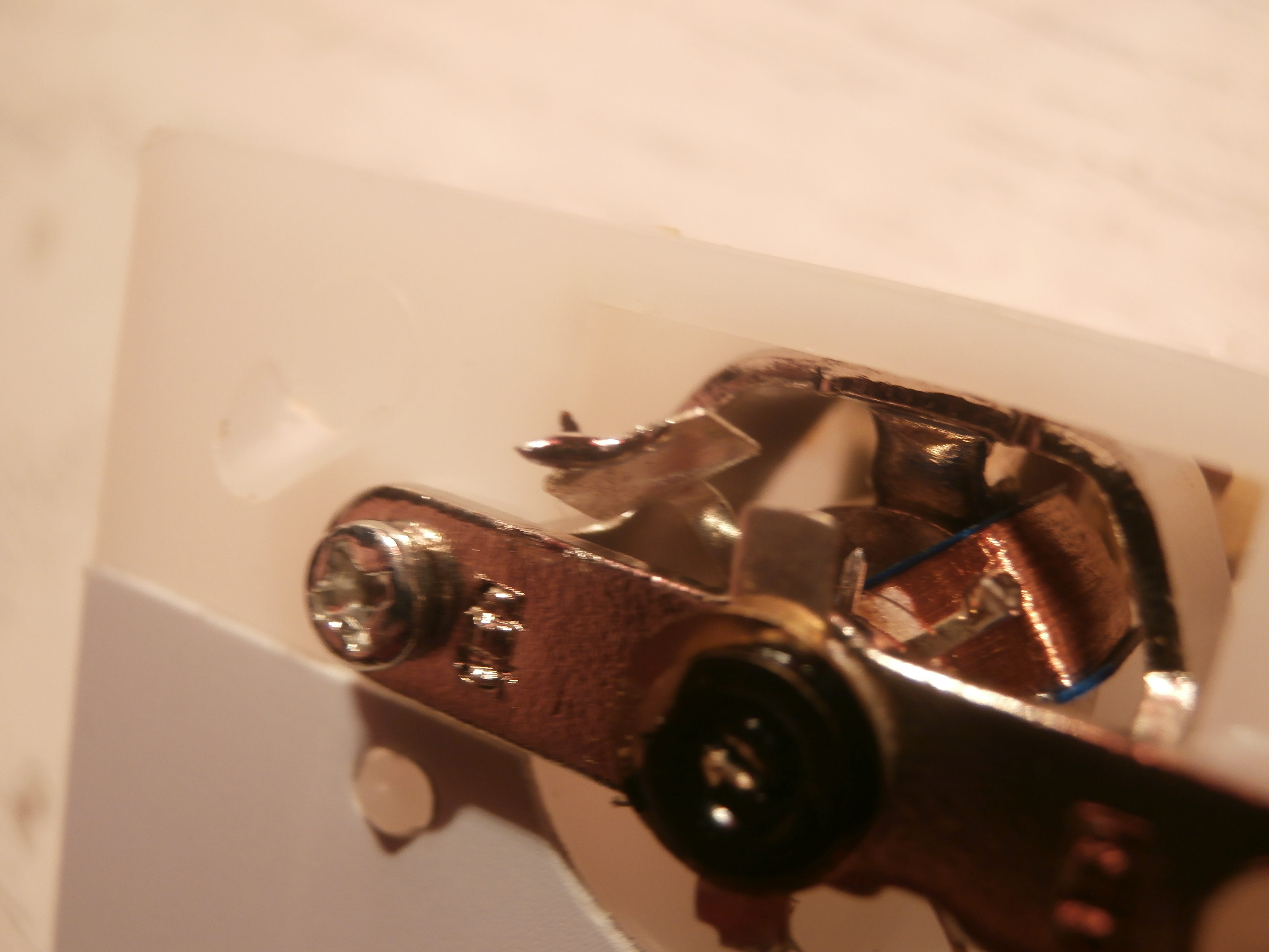

    Udało się mi dobrać do ustroju. Głowiłem się jakieś 30 min jak go wymontować, ale z pozytywnym skutkiem :D .
    Zrobiłem kilka zdjęć:
    Reflektometr SWR2462 - Wskazówka nie reaguje po upadku, napięcie na stykach Reflektometr SWR2462 - Wskazówka nie reaguje po upadku, napięcie na stykach Reflektometr SWR2462 - Wskazówka nie reaguje po upadku, napięcie na stykach Reflektometr SWR2462 - Wskazówka nie reaguje po upadku, napięcie na stykach Reflektometr SWR2462 - Wskazówka nie reaguje po upadku, napięcie na stykach Reflektometr SWR2462 - Wskazówka nie reaguje po upadku, napięcie na stykach
    Wskazówka nie przesuwa się gładko i nie wraca na początek skali. Pierwsze co zwróciło moją uwagę to odrobina cyny na tej małej blaszce (5 zdjęcie). Było do niej coś przylutowane? Kolejna dziwna rzecz to te małe wyszczerbienie nad napisem JPB48 (6 zdjęcie), ten roztopiony plastik po prawej stronie na 6 zdjęciu to wina lutownicy :| . Da się ten ustrój jeszcze naprawić? Jeśli się da to proszę o pomoc :D .

    Może i mało kosztuje, ale jaka satysfakcja jak się naprawi :D Najtrudniejsze było idealne ustawienie tych sprężyn odciągających ale po jakimś czasie się udało. Temat do zamknięcia.
