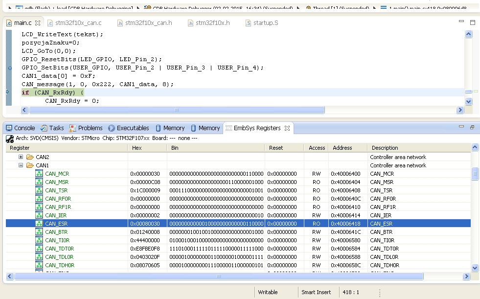

    Problem:
    Po przejściu przez linie wysyłania wiadomości w rejestrze CAN_ESR ustawiane są bity 5,6 w RM008 opisne jako sygnalizacja CRC error.
    CRC = Cyclic Redundancy Code
    Error flag: 6 dominant bits if node is error
    active else 6 recessive bits.
    Suspend transmission: applies to error
    passive nodes only.
    Jakby coś z rozmiarem (długością) wiadomości?
    Ustawiany jest także bit 18, od licznika TransmitErrorCounter oraz błąd transmisji dla skrzynki 0 TERR0 w rejestrze TSR.
    Czyżby te magiczne hexy były źle ustawione? Przeliczałem bitrate dla 36MHz jakie u mnie taktuje APB1 :)
    Ktoś może wie jak to udrożnić ??

    Podgląd rejestrów:

    Dziękuję za odpowiedź;)
    Czytałem na ten temat... i chciałem ustawić wg
    BitRate=Fclk/(BRP+1)*(tseg1+tseg2+3), stąd moje podstawienia.
    U mnie również Fclk 36 MHz.
    Zaraz spróbuję Twoich ustawień... przez speed rozumiesz ustawione BitRate ? Dla Twoich danych wynosi on 500?
    Edit: widzę, że tak. Widzę nawet z jakiego przykładu ten fragment kodu :D
    Dobra złapałem, dziękuję :)

    W oryginale jest
    Kod: text
    Zaloguj się, aby zobaczyć kod
    U mnie po dodaniu tej linijki kompilator wyrzuca błąd.
    Widzę że jest funkcja RCC_GetClocksFreq(); w bibliotekach, jednak nie wiem za bardzo jak ją wywołać, żeby dała PCLK1_Frequency. Z tego jak rozumiem UM ona zwraca wartości wszystkich zegarów.
    Jest jakiś inny sposób?

    To akurat przyszło mi do głowy, chodziło mi o dostęp przez tą funkcję nieszczęsną :)
    Jeszcze raz dzięki za zainteresowanie :) teraz wszystko śmiga :D
    Tak swoją drogą nie jest ustawiana flaga CAN_RxRdy w obsłudze przerwania odbioru. Dwubitowy rejestr CAN_RF0R_FMP0 ustawiany jest tylko na młodszym bicie, ale ten kod
    Kod: text
    powinien to wychwycić? Niestety instrukcja w mainie
    Kod: text
    jest pomijana.
