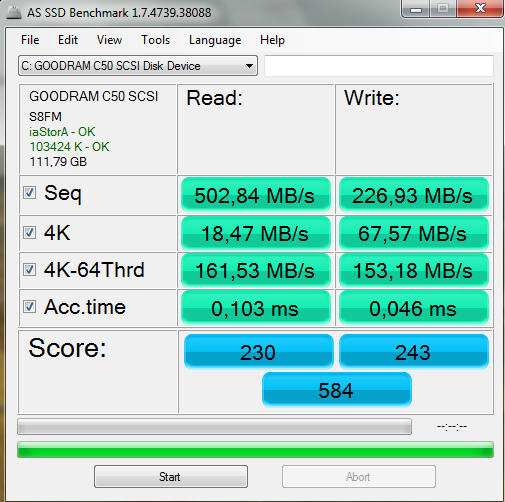

    Witam właśnie podłączyłem nowy dysk do laptopa: Toshiba Q Series Pro 128 GB i osiągam bardzo niskie prędkości zapisu.
    Dysk podpięty pod SATA III
    Płyta główna: Micro-Star International Co., Ltd. MS-1756
    System: Windows 7 64 bit
    Co może być przyczyną niskich prędkości? Czy oddawać dysk na gwarancję?

    Prędkości na twoich testach są jak najbardziej w normie. Nie ma się do czego przyczepić. Na próbce 4k nigdy nie osiągniesz prędkości jak na sekwencyjnym.
    Dla porównania mój dysk.
