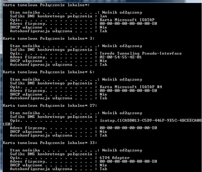

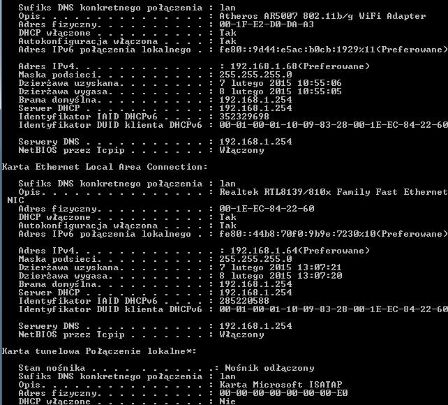

    Podłącz się bezpośrednio pod modem (bez tp-linka) i daj obrazek z ipconfig /all pokaż też jakiś speedtest.
  • #5 14413323
    edgar.essen
    Posty: 11
    OK, juz zamiezczam:
    TL-WR841N - Diametralny spadek prędkości łącza - NETIA TL-WR841N - Diametralny spadek prędkości łącza - NETIA TL-WR841N - Diametralny spadek prędkości łącza - NETIA

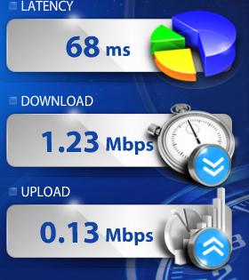

  • #8 14413394
    edgar.essen
    Posty: 11

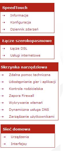

    Ze SpeedTpuch'a. Teraz odłączyłem całkowicie TP-Linka, podpiąłem tylko Speed'a od Netii. Net bez zmian, nadal dogorywa.
    Być może jest to zbyt stary modem?

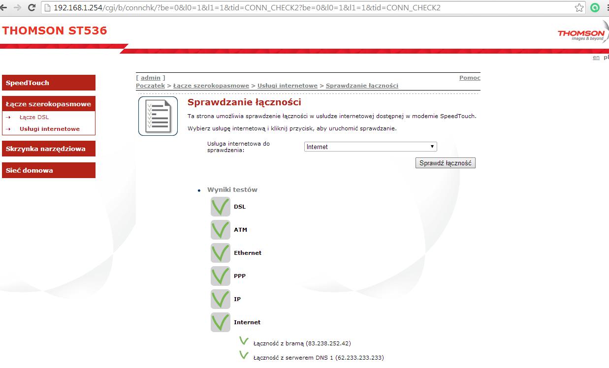

    Załączam opcje,jakie mam do wyboru + test
  • #9 14413405
    jimasek
    Posty: 35287
    Pomógł: 3783
    Ocena: 2682
    Czyli problemem jest Speedtouch w twojej sieci. Pokaż synchronizację linii co tam się dzieje?

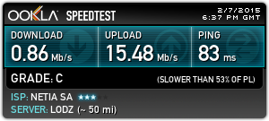

  • #10 14414784
    NAXIN
    Posty: 273
    Pomógł: 73
    Ocena: 76
    Dzień dobry. Wina leży po stronie Netii a nie w konfiguracji pana urządzeń. Dzisiaj osiągam podobne transfery (D: 0.85Mbps, U: 16.7Mbps a powinno być ~50Mbps dla pobierania i około 5 dla wysyłania). Trafiłem na forum szukając informacji o awarii, niestety na netii brak informacji. Pozostaje telefon do helpdesku.

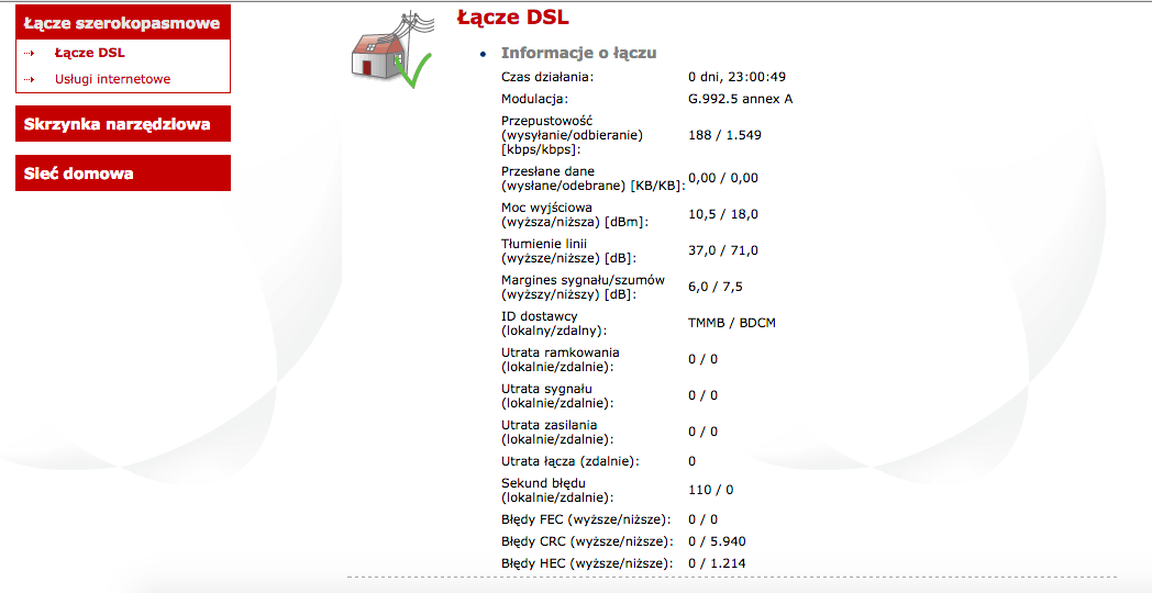

    Pokaż jak synchronizuje się linia na tym modemie. Prawdopodobnie zakładka łącze DSL.
  • #18 14416823
    edgar.essen
    Posty: 11
    Ok, wrzucam screena ;)
  • #19 14416984
    Rognor
    Poziom 24  
    Posty: 521
    Pomógł: 78
    Ocena: 120
    Masz synchronizację na maksimum możliwości linii, to normalne osiągi. Natomiast domyślam się, że zapewne tłumienie drastycznie wzrosło któregoś dnia. Masz gdzieś "słaby styk". Musisz więc sprawdzić wszystko u siebie (inny modem, inne kable, gniazdko, filtr), a potem składać reklamację.
  • #20 14416996
    jimasek
    Posty: 35287
    Pomógł: 3783
    Ocena: 2682
    Tak jak kolega @Rognor mówi strasznie duże tłumienie, zgłaszaj problem u dostawcy.

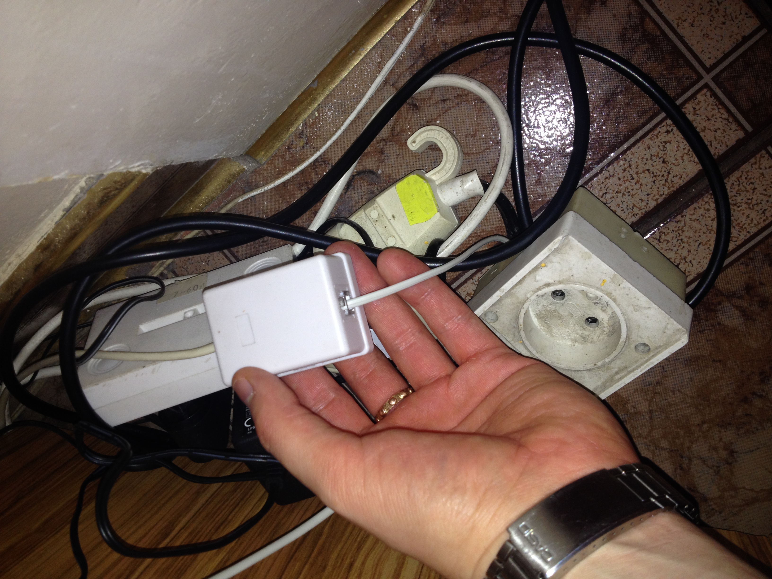

    Panowie, wymieniłem router na routero-modem ;)
    Jestem w posiadaniu: DSL-2770L,Internet jest, ale ograniczono do 12 mbs (a mam do 20 MB łącze). Jestem świadomy, że nie zawsze to będzie 18 mbps, ale 12 to stanowczo za mało. Jakieś wskazówki?
    Mam kabel zakończony gniazdem, jak w załączniku.
