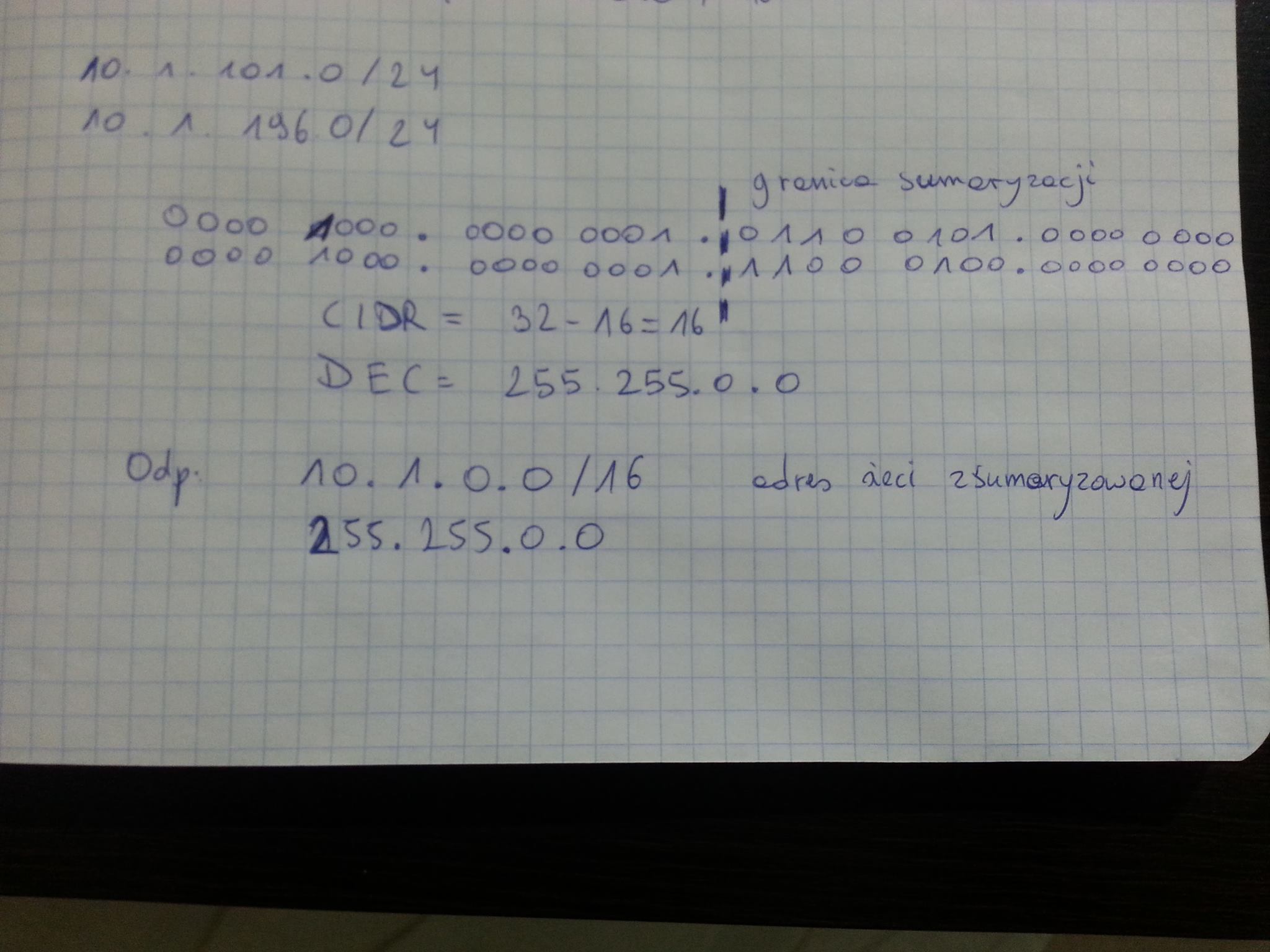

    5.Skorzystaj z wyników zad.3 Do routera R1 podłączono 3 podsieci(LAN) o 400,300,400 hostach(3 łącza FastEthernet) do R2 - 2 podsieci(700 i 100 hostów).R1 i R2 połączono łączem VAN(punkt-punkt) wykorzystując podsieć o 2 hostach.Przedstaw zawartość tablicy routingu R2 jeżeli sieć jest konwergentna(trasy zdalne skonfigurowano statycznie)
    6.Podaj adres sieci zsumaryzowanej oraz granice sumaryzacji dla sieci od 10.1.101.0/24 do 10.1.196.0/24.

    Czy takie rozwiązanie zadania 6 jest poprawne?

    Nie wiedzieć czemu mi się wydaję, że w 6. będzie: 10.1.101.0 /19
    Ps. artiargos od kiedy 2^4 ==10 ?
    Podział sieci 172.16.128.0/25 na podsieci VLSM dla 400, 300, 400, 100, 700, 2 hostów
    Rozwiązanie jest poprawne.
    Rozpisanie na postać binarną obydwu adresów i znalezienie wspólnej części jest skuteczną metodą :)
