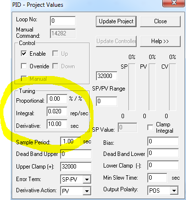

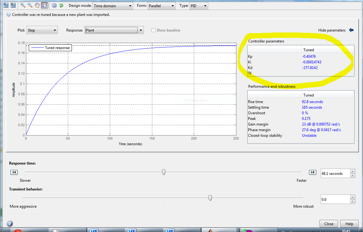

    Witam, realizuję regulator PID na sterowniku PLC GE Fanuc. W celu dobrania nastaw zbadałem odpowiedź skokową rzeczywistego obiektu, następnie przeprowadziłem identyfikację układu w programie MatLab. Kolejnym krokiem był dobór nastaw za pomocą narzędzia wbudowanego w MatLab. Tu pojawia się problem, nie wiem jak wprowadzić wyniki które otrzymałem do bloku PID IND w sterowniku. Otrzymałem ujemne nastawy, a wartości jakie należy wprowadzić w bloczku muszą być dodatnie.
    Nastawy dobrane programem MatLab:
    Jak wprowadzić ujemne nastawy PID z MatLab do PLC GE Fanuc?
    Wprowadzanie nastaw do bloczka PID IND:
    Proszę o pomoc w zinterpretowaniu nastaw z MatLaba. W jaki sposób zastosować te nastawy w sterowniku?

    Masz źle dobrane parametry PID. Zobacz ze wartość w stanie ustalonym
    to 0.18. Powinna być 1. Czyli najpierw przełącz "Response" na "Reference tracking"
    i wtedy dobierz nastawy PID. Po drugie widać że Twój układ w zamkniętej pętli będzie niestabilny. Widać to w oknie parametrów na samym dole.
    Proponuję przenieść wszystko do Simulinka i tam skorzystać z bloczka PID.
    Bloczek pozwala na wprowadzenie szeregu ograniczeń np. na minimalne wartości
    parametrów regulatora. Dodatkowo można zdefiniować typ zmiennej jaka ma przechowywać nastawy.

    Czy to ma coś wspólnego z wartością skoku jednostkowego? W badaniu rzeczywistego obiektu skokiem jednostkowym było napięcie o wartości 8V, zadane na wejście wzmacniacza mocy sterującego grzałką, natomiast sygnał wyjściowy to napięcie z przetwornika temperatury, napięcie to miało wartość od 0,7V na początku badania do 1,5V w stanie ustalonym. Rzeczywiście w Simulinku zwiększając wartość skoku jednostkowego charakterystyka dąży do jedynki.

    Kolega pomylił pętlę otwartą z pętlą zamknięta układu automatycznej regulacji.
    Przy wykorzystaniu pidtool mamy pętlę zamknięta i tam zmieniamy np. czas odpowiedzi układu przez co wpływamy na zmianę parametrów regulatora.
    Ta umowna "jedynka" ma być w pętli zamkniętej a nie otwartej. Proszę
    o podanie transmitancji obiektu.

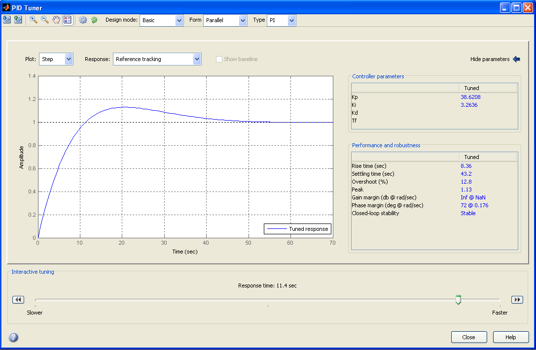

    Mi tak wyszło:)
    Pozdrawiam,

    To już wygląda sensownie. Mógłbyś proszę zmienić typ regulatora z PI na PID i pokazać mi co wyszło?

    W oknie komend wpisujesz:
    s=tf('s');
    G(s)=0.00414/(s+0.02368)
    pidtool(G)
    W przypadku ustawienia regulatora na PID człon D wychodzi zerowy.
    Może w Simulinku wyszedłby inny. Można również skorzystać z
    Simulink Design Optimization (Link) i robić cuda.

    Dziękuję za pomoc. Teraz pozostaje kwestia wprowadzenia otrzymanych nastaw do regulatora. PID Tuning podaje wzmocnienia części proporcjonalnej, całkującej i różniczkującej, w jaki sposób przekształcić je na wzmocnienie regulatora, czas całkowania i czas różniczkowania?

    Kp oraz Kd bezpośrednio a Ki = 1/Ki. Ale mogę sie mylić.
