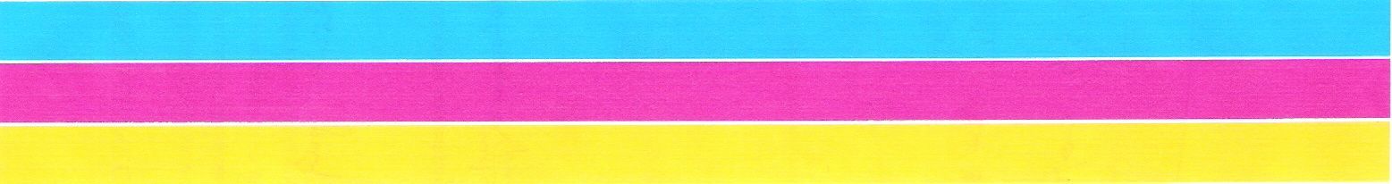

  • #3 14417952
    mania55
    Posty: 5
    HP PSC 1315 - Drukarka nie drukuje na czarno, mimo pełnego pojemnika
    wydrukowało tylko coś takiego
  • #4 14420138
    Stan-S11
    Posty: 1278
    Pomógł: 141
    Ocena: 310
    Skoro nie drukuje na czarno to pozostaje wymiana pojemnika z czarnym tuszem. Wkład drukujący może być uszkodzony elektronicznie choć tego nie sygnalizuje.
    Ale w pierwszej kolejności przemyj styki elektryczne na wkładzie jak i w karetce używając spirytusu lub denaturatu może to coś pomoże, a przynajmniej nie zaszkodzi.
