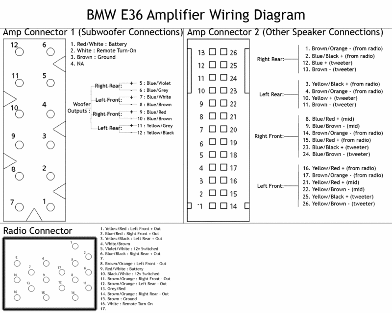

    Przeglądając instalacje w BMW e36 u kolegi, natrafiłem na wzmacniacz Blaupunkt 65.12-8 360 693. Kolega sam nie wiedział ze ma seryjny wzmacniacz w samochodzie.
    Chciałby go uruchomić, ale nie mogę znaleźć schematu wyprowadzeń.
    Byłbym wdzięczny za schemat.
    Zbyt szybko zrezygnowałem :P
    gdyby ktoś szukał zamieszczam zdjęcie.
