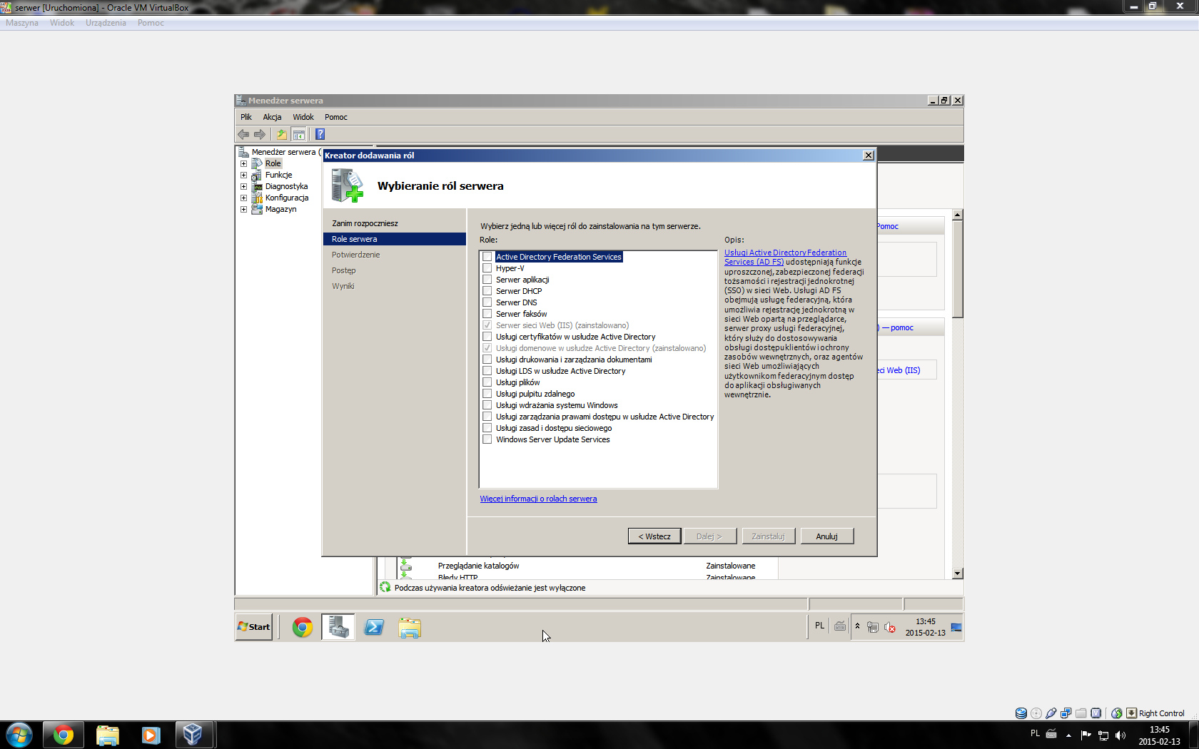

    Mógłby mi ktoś pomóc i objaśnić.
    Jak postawić serwer na Win serwer 2008 R2 aby chodziła na nim strona WWW.
    Chodzi o to aby na serwerze hostować stronę np. stronę szkoły coś w tym stylu aby była dostępna dla wszystkich na każdym komputerze.

    Masz do wyboru kilka opcji. Albo wbudowany w W2k8 serwer www o nazwie IIS, albo wydlubanie z internetu gotowych paczek zawierających Apache'a + PHP (np. powszechnie znany xampp)
    Aby strona była dostępna z zewnątrz potrzebujesz posiadać publiczny adres IP :) i w zasadzie tyle.
    Jakie role masz na tym serwerze ?

    albo masz albo nie masz, swoj adres IP mozesz latwo sprawdzić chociażby tutaj. przekonfigurować router aby puszczał ruch na port 80 i sprawdzić czy strona się ładuje.
    zawsze możesz podać tutaj co za łącze masz - gsm'y ogólnie nie mają publicznego chyba, że dogadasz sie z operatorem. UPC, Orange itp posiadają publiczne. Więc wiesz, kryształowej kuli nie mam :)
