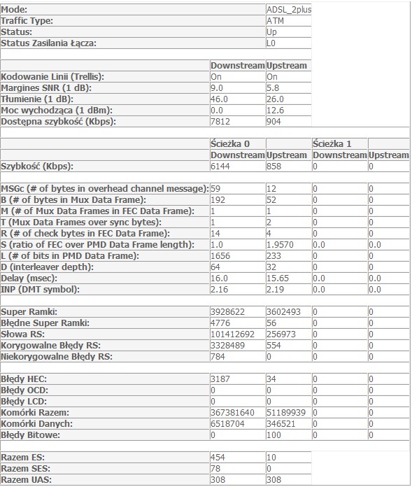

    Jakiś tydzien temu zakupiłem neostrade w opcji do 10 mb. W pierwszy dzień pingi były w okolicach 30-35 teraz są w okolicach 60. Nie sprawia to problemów w przeglądniu stron ani grze online ale tylko do Polskich serwerów. Jednak kiedy chce pograć w CS:GO pingi są w okolicach 100 do 120 co przeszkadza w grze. Jest jakiś sposób na zmniejszenie pingu do pierwotnego stanu?

    Sprawdź instalację telefonicznych kabli w domu. filtry adsl są ?
    Pokaż ADSL status z routera.

    Jeszcze jedno pytanko panowie bo nie chce mi sie nowego tematu zakładać dlaczego moja prędkośc jest mniejsza od tej dostępnej? Jak zmniejszyć ping w Neostradzie do 10 Mb/s w CS:GO?

    To są obliczenia routerów, zwykle niedokładne, choć w twoim przypadku dokładność jest duża (choć tłumaczenie jest złe, ta "szybkość" to realnie "synchronizacja"). Jednak stabilizator już obciął synchronizację na 6144 (i podniósł pingi) i patrząc na ilość błędów (w tym UAS) pewnie będzie ciął dalej (pingi pewnie zostawi w spokoju, bo delay-e już są bardzo wysokie).
