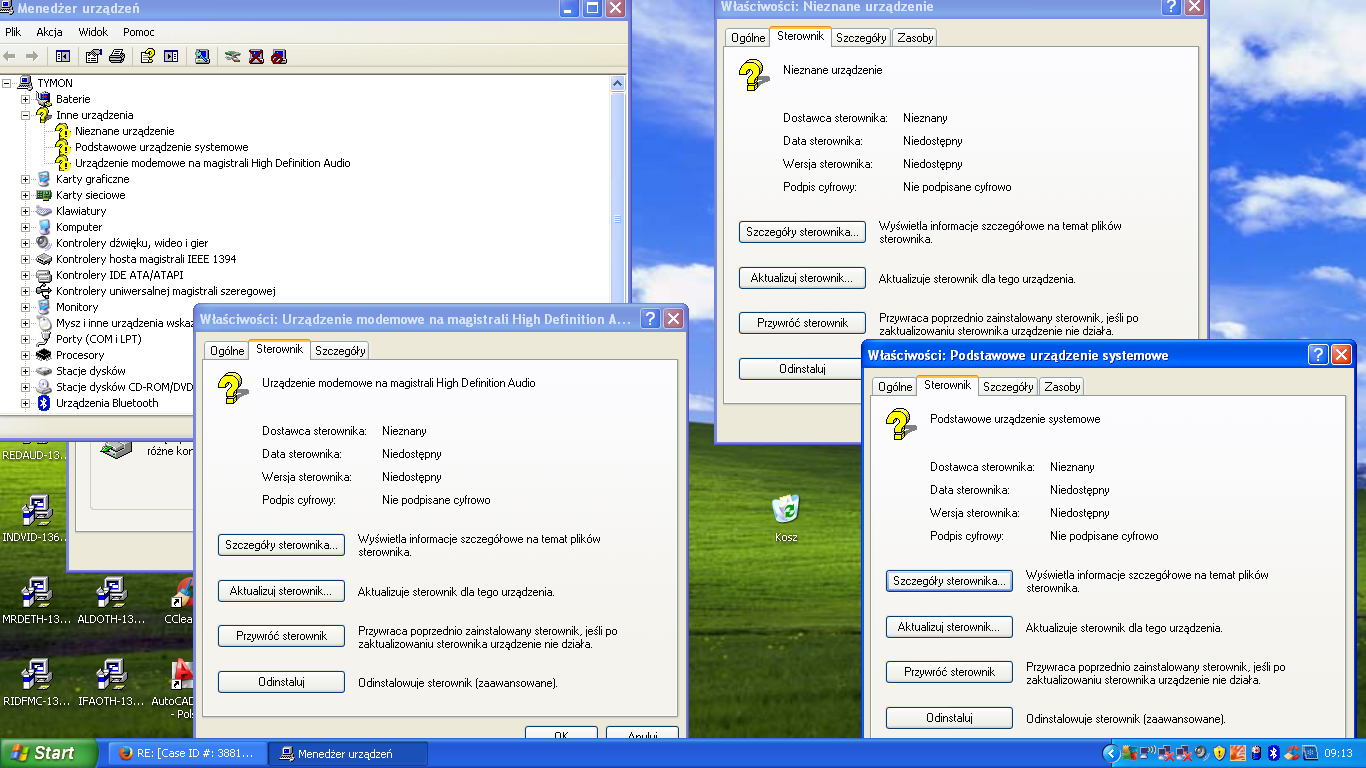

    Po instalacji ww. systemu na ww. komputerze natrafiono na kłopoty z 11 urządzeniami (znak zapytania i wykrzyknik), 8 problemów rozwiązano samodzielnie i przy pomocy e-support Sony, lecz pozostałe trzy urządzenia stanowią kłopot nawet dla Boba z Sony:
    SONY Vaio VGN TZ250N - zaistalowano WINXP Home, system nie rozpoznaje 3 urządzeń
    Cytuję moją wiadomość do Boba:
    1. HDAUDIO\FUNC_02&VEN_14F1&DEV_2C06&SUBSYS_104D1700&REV_1000\4&18129B15&0&0102
    which seems to be http://esupport.sony.com/US/p/swu-download.pl?mdl=VGNTZ250N&upd_id=2999&os_group_id=13 but installing this driver is not resolving problem in Device Manager (no change - still question mark - no drivers for device)
    2. PCI\VEN_1180&DEV_0843&SUBSYS_900E104D&REV_11\4&6B16D5B&0&23F0 same situation as in 1. no drivers for device, question and exclamation mark
    3. ACPI\IFX0102\1same situation
    Dodatkowo zainstalowane oprogramowanie czytnika linii papilarnych wyrzuca błąd braku urządzenia.

    Proszę o wsparcie (odnalezienie sterowników do 3 urządzeń, bądź inne zalecenia np. wyłączenia któregoś z urządzeń), pomoc z tym czytnikiem linii papilarnych (może to któreś z tych 3 urządzeń) oraz poradę w sprawie: przy włączeniu trybu HD (Vimeo, 720p youtube.com - obraz wideo oraz dźwięk przy trybie pełnego ekranu zacina się, użycie procesora rośnie do 100% (rozdzielczość ekranu 1366x768), sprawę często rozwiązuje kombinacja klawiszy Fn+F10 (powiększenie), formalnie zmienia się rozdzielczość ekranu na 1064x600.

    Spróbuj pobrać sterowniki bezpośrednio ze strony producenta, lub użyj programiku Driver Identifier

    Zainstalowałeś sterowniki chipsetu tak zwane "Intel-inf" ? , co do hd audio to może brakuje sterownika
    zwanego "Microsoft Bus Driver"
    Szukałem na necie rozwiązania Twojego problemu ale nic ciekawego nie znalazłem.
    Zobacz tu: http://www.helpjet.net/files-Sony-VGN-TZ250N.html

    Dziękuję za pomoc. Driver Identifier zrobił dużą część roboty. Reszta linków też dała radę, ostatecznie mam zainstalowane wszystkie urządzenia. Infineon Trusted Platform Module okazał się pożeraczem zasobów, więc go odinstalowałem, a czytnik linii papilarnych nie jest wykrywany, może uległ awarii fizycznej podczas któregoś wstrząsu sprzętu.
    Pozostaje kwestia trybu HD (720p) np. na youtube.com, czy vimeo.com (przeglądarka Firefox). 480p działa płynnie, pobiera 50-60% mocy CPU, przejście do 720p skutkuje poważną utratą płynności obrazu - zauważa się zwolnienia, poziome paski w obrazie oraz konsumpcję 85-100% mocy procesora.
