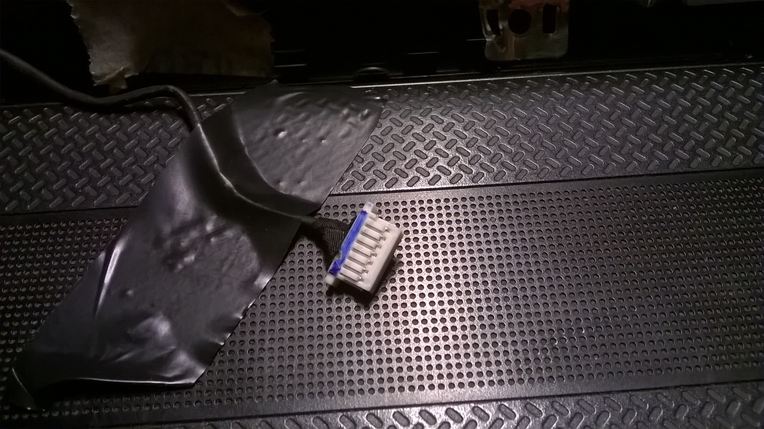

    Witam mam taki problem z acer 5552g, nie włącza się podświetlanie matrycy matryca jest jeszcze na świetlówce, będzie to wina inwertera matrycy czy być może układu graficznego
    laptop uruchamia się normalnie i po hdmi wszystko działa dobrze

    Równie dobrze może to być KBC. Sprawdź czy pojawia Ci się napięcie załączające inwerter i regulacja jasności.
    Najprościej na złączu inwertera jeśli bezpiecznik na nim jest sprawny.

    Witam dzis zmierzyłem napiecia ktore wychodza na inwerter
    piny
    1-7 ok 11,5V
    1-6 ok 11,6V
    1-5 ok 11,5V
    1-4 ok 8 V
    1,3 ok 10 V
    Dlaczego w laptopie ACER 5552G nie działa podświetlenie matrycy?
    z inwertera nie wychodzi nic

    Zmierz jeszcze raz w stosunku do masy.
    Na wyjściu mierzyłeś sondą WN?

    na podłaczonym zasilaczu
    1-7 ok 22V
    1-6 ok 22
    1-5 ok 22
    1-4 ok 18
    1-3 ok 20
    1-7 ok 22V
    1-6 ok 22
    1-5 ok 22
    1-4 ok 18
    1-3 ok 20
    Miernik też chyba z Biedroniki skoro masz 22V.
    Chyba że taki zasilacz sprawny inaczej.
    Zmierz tak jak to jest przyjęte.
    W stosunku do masy podając na każdym pinie wartość.
    Oczywiście przy podłączonym inwerterze.

    Ok zamykam temat wymiana inwerteta załatwiła sprawe dziekuje wszystkim za pomoc :)
