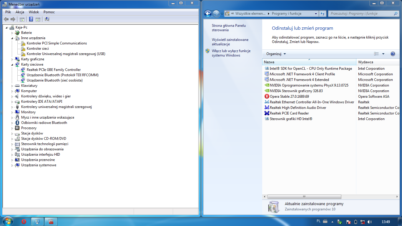

    Siemanko, jakiś czas temu zakupiłem laptop marki Asus x552c i był na systemie Windows 8, przeinstalowałem system na w7, zainstalowalem na nowo sterowniki i wszystko śmigało, dzisiaj zrobiłem format bo młodsze rodzeństwo strasznie zaśmieciło kompa i nie dało się już nic zrobić, po formacie i instalacji wszystkich potrzebnych sterowników, nie mogę zainstalować sterownika do karty sieciowej...
    Wyskakują mi następujące błędy
    (wyskakuje małe okienko)
    1.Realtek Ethernet Controller Driver
    *FindFile Failed.
    (Troszke większe okienko)
    2.Realtek Ethernet Controller Driver
    *The Realtek network controller was not found if deep steep mode is enabled please plug the cable
    W domu posiatam komputer stacjonarny który jest podpięty do rutera, wcześniej nie miałem problemu z zainstalowaniem tego sterownika
    Nawet gdy podpinam kabel to nie wyłapuje mi połączenia internetu...

    PCI\VEN_10EC&DEV_8168&SUBSYS_200F1043&REV_0A
    PCI\VEN_10EC&DEV_8168&CC_020000

    Dobra problem rozwiązany... wielkie dzięki spaniel111
    Problemem było to że nie zainstalowalem Wi-Fi....
    Kurcze a tyle się męczyłem a zapomniałem o tym najważniejszym :)
