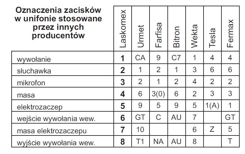

    Zauważyłem, że wielokrotnie w tym dziale pojawia się pytanie: Jak zamienić unifon analogowy jednego producenta na drugiego? Poniżej zamieszczam tabelki, które w 99.9% przypadków pomogą właściwie "przepiąć" stary unifon w miejsce nowego. Tabelka dotyczy unifonów systemów 4, 5 i 6 przewodowych.

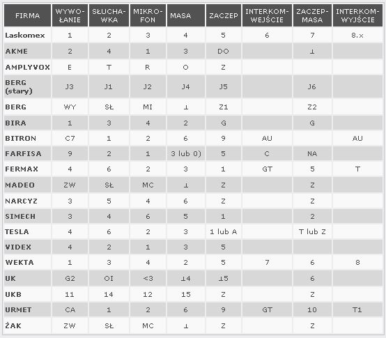

    Pozwolę sobie uzupełnić temat dodając jeszcze jedną tabelkę zawierającą kolejne w tym i mniej popularne modele unifonów analogowych.
    Tak jak pisał kolega wyżej tabele dotyczą instalacji 4, 5 i 6 przewodowych. Poszczególne typy instalacji ( 4, 5, 6 przewodów) różnią się tylko i wyłącznie sposobem sterowania elektrozaczepem. Bez względu na to czy instalacja jest 4, 5 czy 6 przewodowa po podłączeniu czterech zacisków (wywołanie, głośnik, mikrofon, masa) powinno się dać dodzwonić do lokalu i porozmawiać.
    ps.uwaga na uszy przy próbach dzwonienia.
    Domofony wielo i jednorodzinne analogowe- wymiana unifonu. Opis zacisków
    Pozostałe modele unifonów:
    GM-WO FENIX 1 - wywołanie, 3 - słuchawka, 4 - mikrofon, 2 - masa
