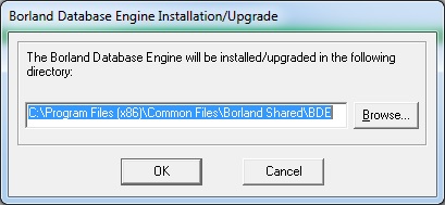

    Na laptopie firmowym Win 7 32 bit wszystko ok, teraz na stacjonarnym Win 7 64 bit nie działa. Proszę o jakieś podpowiedzi, wszystko kilkakrotnie odinstalowałem i na nowo, ręcznie usuwanie folderów i na nowo, restartowanie, podczas nowej instalacji pojawia się ekran:
    Program do pożarówki nie może wczytać bazy danych

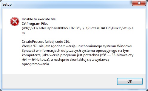

    daję ok i wali błąd:

    To postaw 7 na virtualboxie testowo.
    Ostatni screen świadczy o niekompatbilności x86-x64. Tu niema raczej cudów.

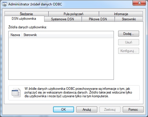

    Po pierwsze
    Windows 7 ma dwie instalacje odbc, jedna 64 bitowa jest widoczna w panelu sterowania, druga 32 bitowa jest na ścieżce c:\windows\syswow64\odbcad32.exe
    Sugeruję po pierwsze sprawdzić.

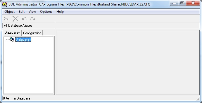

    DAO, data access object będzie się dobrze instalowało na XP ale na Win7, 64 bit tego nie zrobi. Zamiennikiem jest Access Database Engine, mimo wszystko polecam 32 bit wersję.
    Po czwarte.
    BDE może być zastępowane oprogramowaniem darmowym Firebird.

    powerm napisał:
    Po pierwsze
    Tu jest ok, obie aplikacje się uruchamiają, choć kompletnie nie mam pojęcia co to jest:
    Program do pożarówki nie może wczytać bazy danych Program do pożarówki nie może wczytać bazy danych
