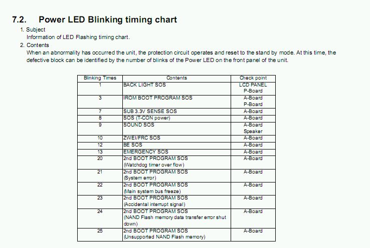

    TV jak w temacie, po włączeniu dioda zapala się na zielono na moment po czym gaśnie i zaczyna migać czerwona - 10 razy.

    Dzięki za manual-Panasonic, są tam ciekawe informacje ale na nic nie niestety nie naprowadzają. Według mnie miganie 10 razy czerwoną diodą oznacza brak komunikacji pomiędzy Mainem a TNPA5587. Tylko dlaczego jeśli miałbym uszkodzony TNPA5587 - nie ma nawet próby komunikacji miedzy tym modułem a "starym" mainem? Gdy go wymienię to jest próba komunikacji. Chyba że płyty główne jednak się różnią - na "nowej" płycie głównej widać jeden maleńki rezystor koło złącza LVDS którego nie ma na "starej" płycie.
    Z manuala-Panasonic wynika że 10 mignięć diody może oznaczać co innego w zależności od wersji TV. Jeśli się mylę to proszę mnie "naprostować".

    Masz w zał. M25P40 ic9350
    ten sam error 10 FR-BOARD tnpa5587
    *podobnież te poprawki poniżej to rozwiązanie problemu ?!
