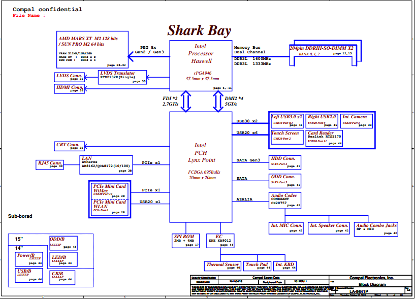

    Posługujsie zbliżonym na 99% SM od LA-9631P (Lenovo G500).
    *org. SM LA-9641P rev.03/1.0 są na Elvikom.
    Zobacz opornośc MainPWON do "masy" ?
    - jeśli mało (mniej niż 500 oHm) , podnieś pin w "powietrze" i mierz wszystkie elementy na tej linii

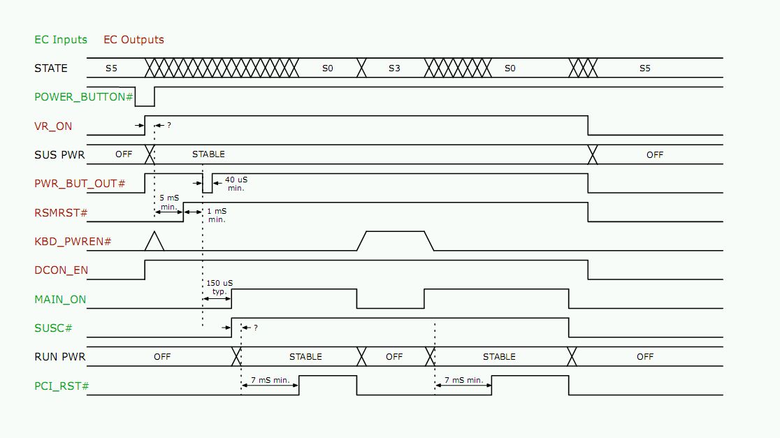

    Warunki startu laptopa
    0. When BIOS & EC-firmware 100% are working
    1. When EC power is present, his quartz working and EC reading the bios data (look data exchange on BIOS chip an oscilloscope)
    2. When ACIN = 3.3V
    3. When LID_SW# = 3.3V
    4. When EC drop RESET from SouthBridge, т.е. EC_RSMRST# = 3.3V
    5. When by pressing of the power button the signal ON/OFFBTN# falls to zero and the same signal is broadcast in PBTN_OUT#
    6. When from the SouthBridge signals PM_SLP_S3# and SLP_S5# are drop, i.e. voltage on them will be 3.3V
    Under these conditions EC should give command for start.

    EC_RSMRST# =3.3 Reset z South
    PM_SLP_S3# i SLP_S5# * czy przychodzą z South tj.=0
    *south powinien podnieść te sygnały czyli ma dostać z RTC (zobacz czy sprawny0
    ON/OFFBTN# * spadają do 0 i ten sygnal jest "zmieniany" w PBTN_OUT#
    PCH_PWR_EN (pin.26 ) KBC poziom podnosi się
    _____________
    Raczej obstawiam South.?!
    zobacz
    SLP_S3# (6.pin) ?
    SLP_S5# (14.pin) ?
    SUSP# (116 pin.) ?
    jak wszędzie 0V to > wsad KBC uszkodzony
    * jak masz 3,3V zaś EC_S... =0 to coś "przywiera do masy"
