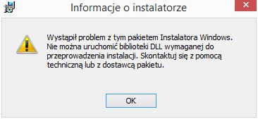

    - przy próbie instalacji NOD wyskakuje błąd "Wystąpił problem z tym pakietem Instalatora Windows. Nie można uruchomić biblioteki DLL wymaganej do przeprowadzenia instalacji."

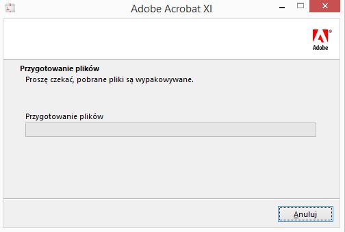

    Spróbowałem odinstalować Acrobata, to znowu teraz wgrać nie mogę. Zawiesza się (tzn nie idzie dalej) na samym początku:
    Czy Trojan.Proxy może powodować problemy z pobieraniem plików i odtwarzaniem wideo?

    Jakie problemy pozostały? Przy próbie instalacji NOD wychodzi błąd:
    A także w dalszym ciągu nie działa rozpakowywacz instalatora Acrobat (screen załączony wyżej). Zadziałało dopiero w trybie awaryjnym.
    Jesteście koledzy w stanie coś na to poradzić? :-(

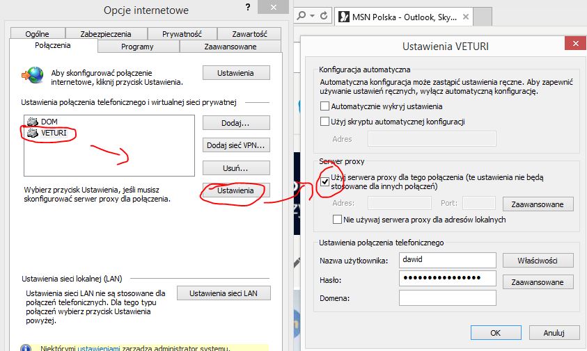

    Koledzy, dalej nie mogę odznaczyć ustawień proxy, a potrzebuję to jeszcze zrobić dla połączeń VPN.. Odznaczam, daję ok, potem otwieram znowu i jest z powrotem zaznaczone.

    Nie masz ustawionego proxy, wiec nie wiem czego dotyczy Twoj problem.
    Mozesz napisac gdzie dokladnie to zmieniasz i po co?

    Co do proxy, nie mogę tego odznaczyć dla moich sieci VPN. Czy Trojan.Proxy może powodować problemy z pobieraniem plików i odtwarzaniem wideo?
