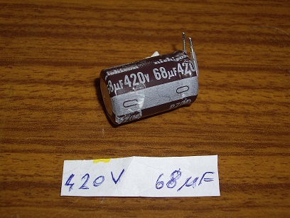

    poszukuję kondensatora 68uF 420V o wymiarach 16mm x 26mm (16 grubość / 26 wysokość) lub maksymanie 17mm x 27mm.
    Interesują mnie tylko te wymiary gdyż innego nie jestem wstanie zamontować do zasilacza.
    Przeszukałem sklepy w moim mieście i sklepy internetowe, nigdzie nie mogę znaleźć.
    Proszę o pomoc.
    Dziękuję, pozdrawiam.

    Szukałeś także kondensatorów na 400V? 420V to troszkę nietypowe napięcie. Wymiary 18*25 są, ale skoro piszesz max. 17*..

    Szukałem też na 400V i 450V ale nie znalazłem w takich wymiarach.
    Kondensator 18x25 może udało by się wsadzić po prze lutowaniu innych elementów, jeśli masz taki lub jakieś namiary na stronkę to proszę o informacje.

    TME i ELFA.
    Farnell obecnie ma przerwę konserwacyjną, ale tam pewnie dużo większy wybór. To też zależy czy potrzebujesz 1 sztukę czy więcej. Gdzie indziej to mało który sklep podaje wymiary.

    W TME są 18x25.

    W ELFA nie znalazłem, za to w TME są 18x25 jak podajecie ale stan magazynowy 0 szt.
    Znalazłem na Allegro pod nazwą: " 68uF/400V 68uF kondensator elektrolityczny 105'C "
    Kondensator elektrolityczny 68uF/400V
    Wersja 105 ºC
    Wymiary 18x27mm
    Kondensatory nowe
    Będzie to chyba najlepsze rozwiązanie także cenowe bo za 1szt z wysyłką wychodzi około 6,20zł.
