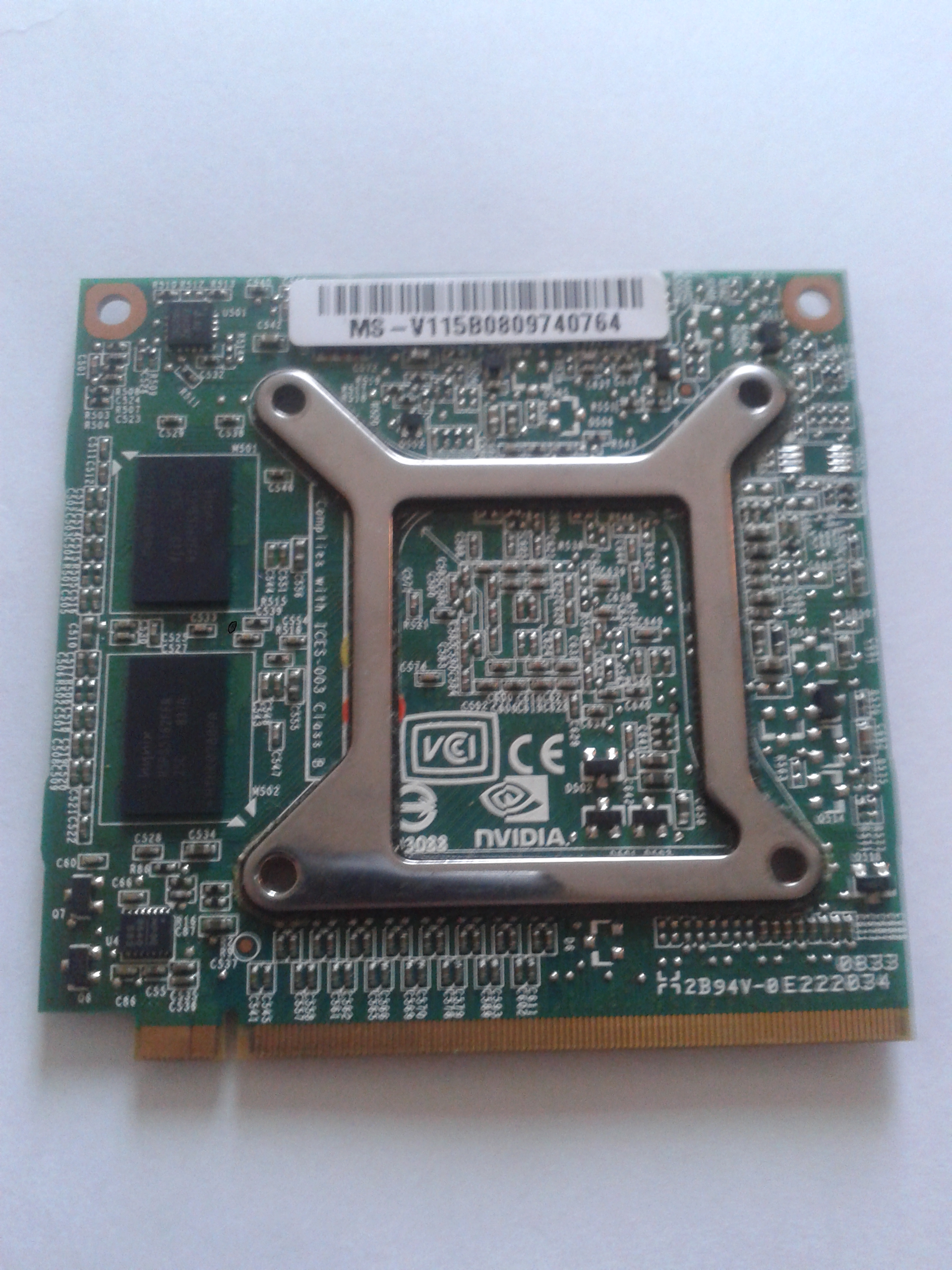

  • #5 14509496
    bogdanzieba
    Poziom 29  
    Posty: 3186
    Pomógł: 5
    Ocena: 980

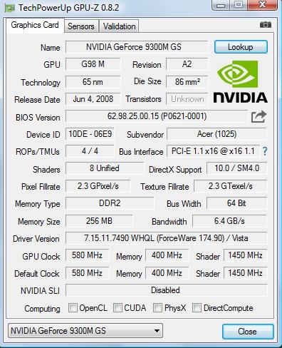

    Proszę: (To jest karta graficzna GeForce 9300M GS 256 MB):
    Acer Extensa 7630G - Czy można wymienić kartę graficzną z 256 MB na 512 MB? Acer Extensa 7630G - Czy można wymienić kartę graficzną z 256 MB na 512 MB? Acer Extensa 7630G - Czy można wymienić kartę graficzną z 256 MB na 512 MB? Acer Extensa 7630G - Czy można wymienić kartę graficzną z 256 MB na 512 MB? Acer Extensa 7630G - Czy można wymienić kartę graficzną z 256 MB na 512 MB? Acer Extensa 7630G - Czy można wymienić kartę graficzną z 256 MB na 512 MB?

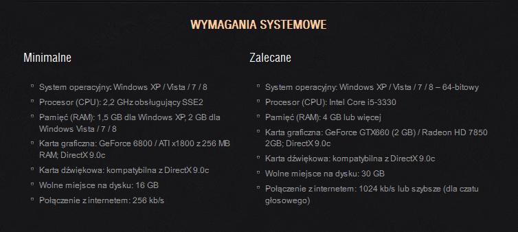

    World of Tanks ma takie wymagania: (niby spełniam minimalne ale gra nie jest za płynna):
    #6 14509527
    sk1977
    Spec od komputerów
    Posty: 8047
    Pomógł: 1326
    Ocena: 741
    bogdanzieba napisał:
    z kartą graficzną Geforce 7300 GS
    To jednak nie 7300 a 9300.
    Poszukaj - może znajdziesz pasującą nawet 9600M GT z 512 MB - coś mi się wydaje, że widziałem taką, ale mogę się mylić...
    Szukając zwróć uwagę na mocowanie i chłodzenie - musi się dać to zamontować.
    Patrząc na wymagania pamiętaj, że w laptopach są grafiki "M". M jak Mniej wydajne :)

    Praktycznie żadnej różnicy dla Ciebie pomiędzy tymi kartami, to źe spełniasz minimalne to nie znaczy, że gra będzie chodzić płynnie, a że w ogóle się uruchomi.
    http://www.notebookcheck.pl/Mobilne-karty-graficzne-rozpiska-osiagow.1174.0.html
    Podsumowując: na tym notebook'u nie pograsz z zadowalającą wydajnością w tą grę.

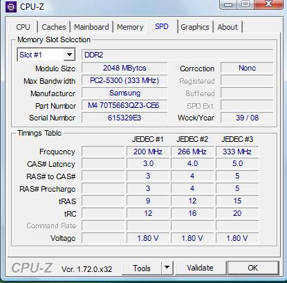

    #14 14510670
    wariato
    Posty: 35419
    Pomógł: 1213
    Ocena: 838
    Jaki procesor tam siedzi? Gra po ostatnich aktualizacjach wymaga trochę mocniejszego sprzętu niż na początku.
    Wymagania minimalne mają zapewnić uruchomienie gry a niekoniecznie płynną rozgrywkę.
    GF 9300M GS ma wydajność zintegrowanej karty w moim laptopie czyli stareńkiej Intel GMA HD a na tym nie da się grać w żaden tytuł powyżej 2005r.
    Zmiana grafiki na 9600M GS powinna dać znaczną zmianę bo ta ma już wydajność zintegrowanej intel HD3000 a na tym na najniższych detalach jako tako ludzie grają. Tak czy siak nowy laptop za 1100zł będzie miał wydajniejsze podzespoły.

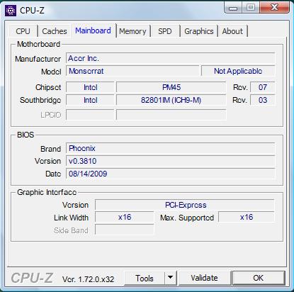

  • #15 14511067
    bogdanzieba
    Poziom 29  
    Posty: 3186
    Pomógł: 5
    Ocena: 980

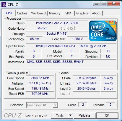

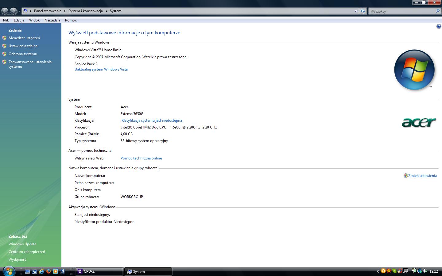

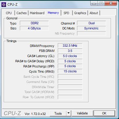

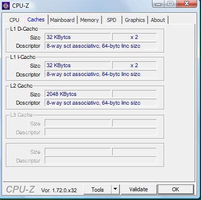

    To moje parametry:
    Acer Extensa 7630G - Czy można wymienić kartę graficzną z 256 MB na 512 MB? Acer Extensa 7630G - Czy można wymienić kartę graficzną z 256 MB na 512 MB? Acer Extensa 7630G - Czy można wymienić kartę graficzną z 256 MB na 512 MB? Acer Extensa 7630G - Czy można wymienić kartę graficzną z 256 MB na 512 MB? Acer Extensa 7630G - Czy można wymienić kartę graficzną z 256 MB na 512 MB? Acer Extensa 7630G - Czy można wymienić kartę graficzną z 256 MB na 512 MB? Acer Extensa 7630G - Czy można wymienić kartę graficzną z 256 MB na 512 MB?
    Jaki można by najlepszy procesor włożyć do tej płyty głównej?
    Gra działa ale jak kolega wyżej napisał, gdy grafika musi wyświetlić więcej elementów np. czołgi dynamicznie się przesuwające to się zamula.
    Kolego @wariato masz na myśli kartę GeForce 9600M GS 512MB czy GEFORCE 9600M GT 512MB?

    Zmiana na pewno minimalnie przyśpieszyłaby komputer (Windows 7 ma mniejsze wymagania niż Vista w praktyce). SSD jeżeli chodzi o grę nic nie zmieni, jeżeli chodzi o szybkość działania sprzętu na pewno znacznie przyśpieszy.

    To kup tańszy, niekoniecznie T9900. Choćby T9400 za 70zł albo T9600 za 120zł. Więcej niż 500zł nie ma sensu inwestować bo jak pisałem nowy najtańszy laptop będzie miał taką samą lub lepszą wydajność niż ten po modyfikacjach.
    OS warto zmienić bo vista w dodatku 32bitowa jest sporym ograniczeniem dla sprzętu.

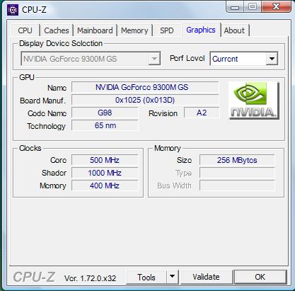

    edit: Procesor wymieniony na Intel Core 2 Duo T9600, poprawa w grze widoczna ale nie drastyczna. Teraz Windows 7 czy lepiej poszukać karty graficznej 9600M GS 512 MB?
    To moja karta graficzna:

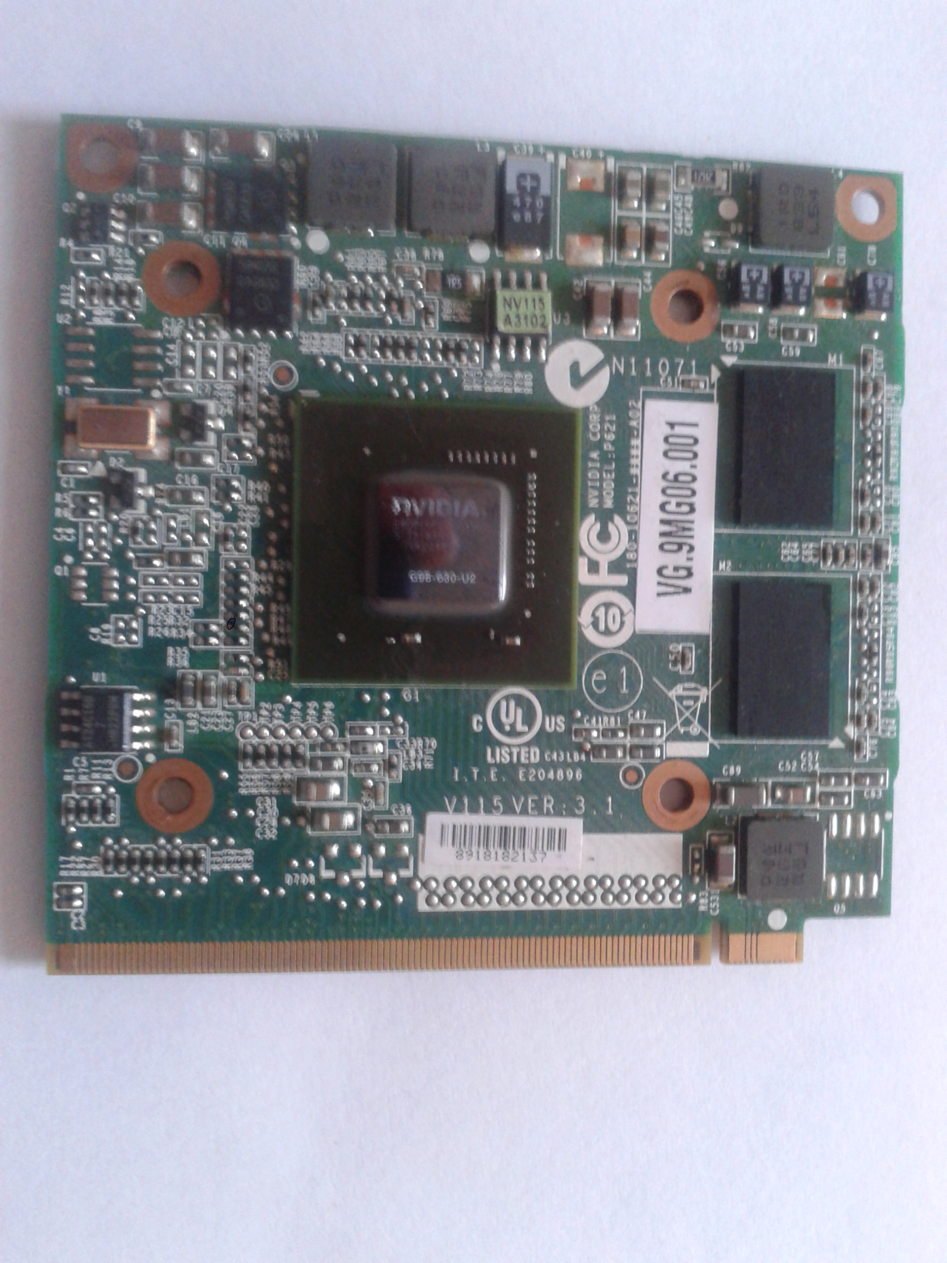

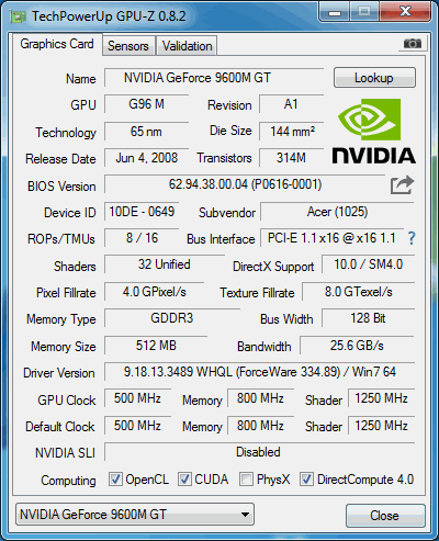

    W moim sprzęcie mam możliwość zamontowania drugiego dysku, mam pytanie czy 1TB będzie widoczny czy lepiej zamontować 500 GB?
    Edit:
    Witam, odkopię temat, bo nadarzyła się okazja zakupu karty graficznej Nvidia GeForce 9600M GT 512mb MB. Czy moja seria laptopów Acer Extensa 7630G "wychodziła" z kartą graficzną GT 512 Mb MB, będzie to współgrało?
    Posty scaliłem. Proszę, byś w przypadku aktualizacji informacji używał opcji "Zmień". Ponadto - "mb", czy też "Mb" i pochodne to nie to samo co "MB". Dbaj o stosowanie prawidłowych jednostek. swiercm
    Prezentuję karty graficzne:
    1. NVidia GeForce 9300M GS 256 MB (moja obecna w laptopie Acer Extensa 730G):
    2. NVidia GeForce 9600M GT 512MB, (ta którą planuję zakupić do ww. laptopa):
    Wynika z tego, że moja obecna karta ma szybszy procesor GPU Clock 580 MHz a ta która planuję kupić ma 500 MHz, ponadto jeszcze w opcję Sharder ma wyższą 1450 MHz a 9600M GT 1250 MHz.
