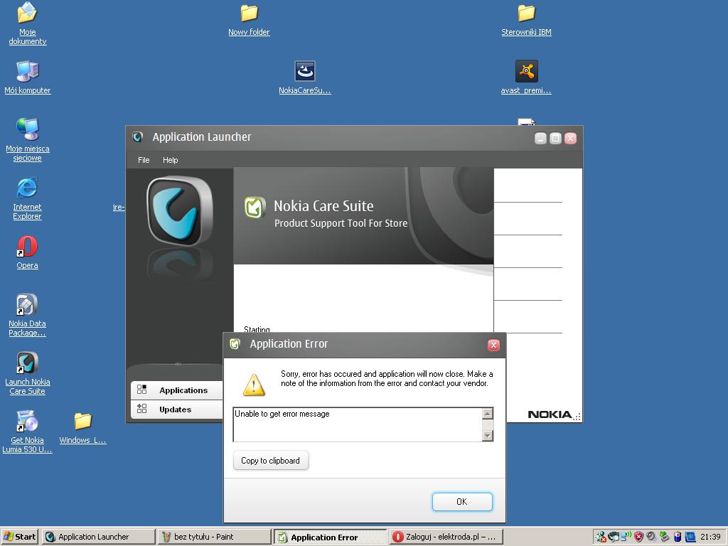

    Witam posiadam nokie lumie 530 z windows phone 8.1,którą kupiłem w salonie orange chciałbym sobie odblokować ją narazie nie mogę zawiele na niej zrobić , za każdym razem gdy zrobie hardreset aplikacjie orange powracają
    Co zrobić wobec tego? czy istnieje jakiś soft do tego? mógłby mnie ktoś przeprowadzić przez ten proces, uchylic rąbka tajemnicy?

    aplikacje od operatora są w zawarte w ROMie więc usunąć ich nie możesz i dlatego po każdym resecie system instaluje pre-instalowane programy. Możesz wrzucić czysty polski ROM

    czy wybrać tą zawartość rom
    http://www.windowsmania.pl/romy-395/%5Blumia-...nim%5D-02060-00000-15053-24003-cv-z-pl-19665/
    czy wtedy odblokuje ją ? jak narazie gdy ściągłem aplikacjie z rozszerzeniem xap to nie pozwala mi jej zainstalować , niektórzy twierdzą że trza ją odblokować developersko, sam już niewiem co zrobić.
    JAK I CZYM TO WRZUCIĆ ??? domyślam się że potrzebny jest kabel>?
    Czy mógłby kolega napisać co ztym plikiem pokoleji zrobić jak ociemniałemu? :D

    może kolega zacznie od przeczytania tematu i poradnika zamiast bajki po sieci zebrane opowiadać. kabla też nie masz?

    Kolego udaj się do serwisu bo czytając o co pytasz to szybciej uszkodzisz telefon nim zrobisz to co chcesz.

    Wykonuje wszystko zgodnie z instrukcją jednak uruchamiając NOKIA Care Suite wyskakuje po próbie uruchomienia "Product support tool For Store 5" jest cos takiego jak na obrazku .
