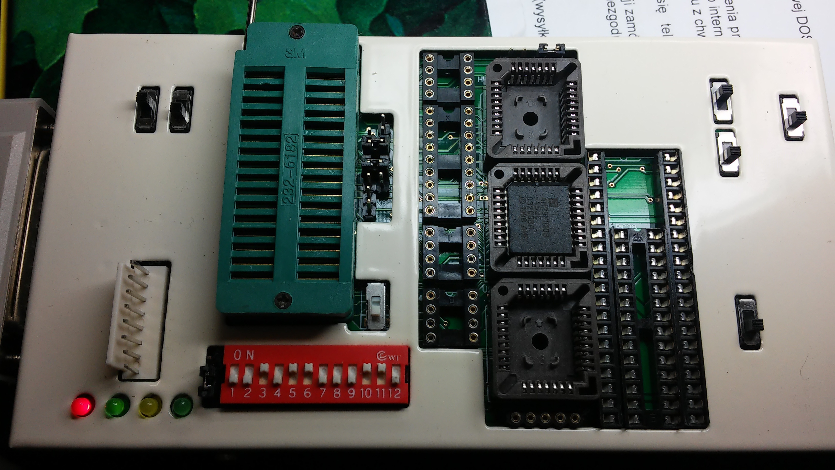

    Witam. Posiadam programator Willem 4.0 ISP i mam problem z zaprogramowaniem/zapisaniem kości 29f010. Używałem kilku wersji oprogramowania m.in. 097h, 097ja, 097d12 ,098d12 na każdej sytuacja wygląda tak, że kiedy wybiorę plik do wgrania, ustawie kość jaką mam programować i przestawię zworki tak jak pokazuje program, po wciśnięciu Program Chip wyskakuje błąd "Error at 0x000000 Chip=0xFF buffer=0x55" czasami komunikat różni się częścią "buffer=0x55" zależnie od tego jaki wsad próbuję wgrać. Kość wpięta w podstawkę PLCC32-32. Próbowałem odczytywać także kość 27c1001 i odczytuje prawidłowo.
    Byłbym bardzo wdzięczny za pomoc!

    Dzisiaj cały dzień grzebałem po necie i znalazłem rozwiązanie, musiałem użyć oprogramowania 097g i na chwilę obecną wszystko ładnie czyta i zapisuje, w tygodniu będę robił więcej testów więc zobaczymy co z tego wyjdzie.

    u mnie podobny problem odczytuje dobrze zaprogramowane kości
    a nowych nie chce zapisywać i też błąd 0x55
    moze mam źle ustawione zworki napiecia?
    zasilacz 12v
    kabel LPT 1-1

    moze sprobowac zwiekszyc napiecie ? jak sie to ustawia? pozdrawiam
