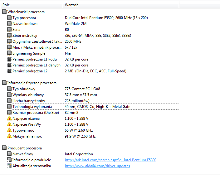

    Witam chcialbym sie dowiedziec jaki procesor bedzie najlepszy 150-200zl uzywany do gier chodzi mi konkretnie o Intel Core - jaki procesor do gier używany do 200zł?
    Pod socket lga 775 i mam pytanie czy lga 775 rozni sie od s 775 czy zwyklego 775 czy to wszystko to samo?
    Parametry komputera jezeli podac cos wiecej to prosze napisac
    Intel Core - jaki procesor do gier używany do 200zł? Intel Core - jaki procesor do gier używany do 200zł?
    I chcialbym wlozyc tutaj zasilacz 400-450 watowy mozecie mi powiedziec jak znalezc odpowiedni pasujacy komputer to dell optiplex 780 w wersi tower
    narazie mam taki F305P-00 chcialbym wiedziec jaki musze miec pin itp..
    I czy jezeli plyta glowna obsluguje 800 mhz to moge wlozyc ram 1333 mhz?bedzie dzialal?
    Będzie ale i tak będzie ograniczony możliwościami płyty więc jaki sens?
    Szukałbym C2D E8400/E8600 i więcej nie inwestował bo z komputera biurowego i tak nie zrobisz sprzętu do grania.

    Kartę graficzną posiadam palit gforce gt 630 nie mam hajsu na większe inwestycje więc chce wyciągnąć z niego jak najwięcej ;) póki coś komputer sprawdza się dobrze w grach mogę grac np w dying light na minimalnych przy 30-40 fps a mam procesor słaby ;) A co do zasilacza czy jak kupie zasilacz o większej mocy będę mógł liczyć na większe podkręcenie procesora oraz grafiki? Co do ramu jest sens poniewaz nie moge znalezc ram z taktowaniem 800 sa tylko po 1333 ;p

    Procesor najlepszy w okolicach 150 zł to Q8300, możesz także pójść w któryś E8xxx bo jest sporo tańszy ale wydajność także sporo mniejsza.
    Grafikę w przyszłości możesz zmienić na Radeona HD5770 lub GTX 460 ale przy tym powinieneś też zmienić zasilacz.
    Z taką grafiką to szkoda podkręcania ponieważ będzie ona jeszcze OK do procesora E8xxx a do Q8300 za słaba :)

    Q8300 jest sporo lepszym procesorem i jego zakup ma sens jeżeli masz zamiar dokupić z czasem lepszą grafikę oraz zasilacz.
    Jeżeli wystarcza Ci wydajność GT 630 Palit to procesor E8xxx spokojnie wystarczy (a jest o połowę tańszy).
    Zauważ że do tego della nie wejdą długie grafiki bo przeszkadza chłodzenie, dlatego musiał być zobaczyć jakie karty by tam weszły na długość.

    Ta grafika jest na tyle słaba że nawet obecny Pentium się z nią nudzi. Zmiana na E8400 czy tymbardziej Q8xxx/Q9xxx niczego nie zmieni, jedynie w miejscach procesorowych sie trochę polepszy ale ogólnie klatek ci nie przybędzie. Generalnie zakup serii Q8xxx jest nieracjonalny bo to najbardziej okrojone Quady i taki E8600 w większości gier na 2 wątki będzie sporo szybszy ze względu na wyższy zegar.

    Na czym? Na płycie Dellowskiej? Tam nie zrobisz żadnego OC.

    wylictywowalem q9450 za 120 zl ;) oplacalo sie ;p

    Kup Corsair 450 lub antec 500, ceny w morele to 159 zł.

    tylko co do zasilania plyty glownej to mam zasilanie na 24 wejscia i jedno takie male na 4 a antec takieg nie posiada to chyba dzialac nie bedzie?
  • #21 14546246
    lukaszpolesie
    Posty: 750
    Ocena: 112
    Każdy zasilacz atx posiada złącze 24pin do płyty oraz 4pin do zasilania procesora.
