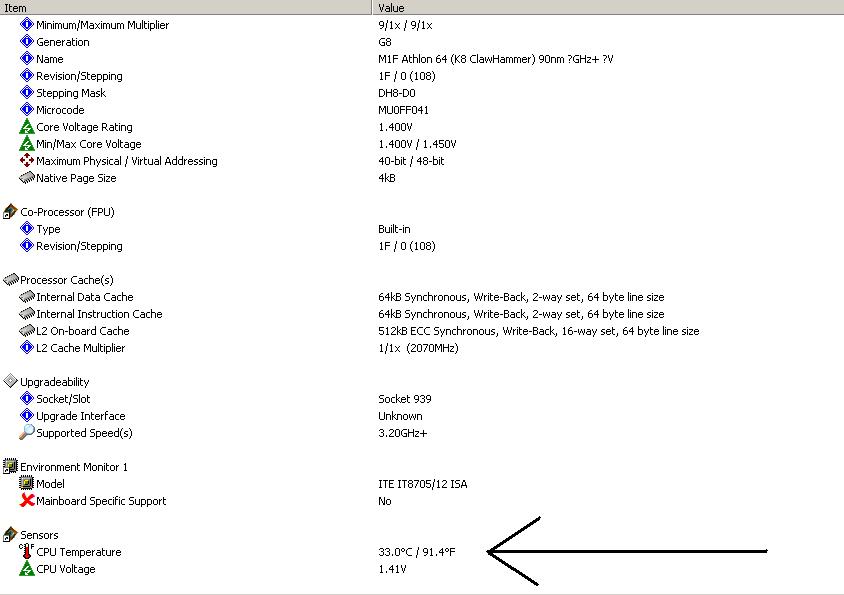

    ja polecam jak najbardziej AMD64 sam taki posiadam amd64 3000+ s.939
    (Winchester 90nm L2-512kb)
    kręci się rewelacyjnie przy normalnej pracy temperatura gdzieś około
    32°C kompresja filmu z dvd->divx ~1h śmiga rewelacyjnie
    ->co do gniazda to lepiej dołożyć i zinwestować w s.939 bo s.754 jak to piszą to slot przejściowy bez przyszłości!!
    ->ale wybór i tak należy do ciebie!!!!!!!!!!!!!!!!!!!!!!!!!!!!!!!!!!!!!!!

    taaaaaa 32*C przy ok 25*C otoczenia co masz freon ?

    p.s nie kompa mam w lodówce postawionego!!
    a to dla ciebie niedowiarku!!!
    Wybór procesora: P4 Prescott 2,8GHz vs Athlon 64 3200+ - który lepszy?
    i co ty na to !!

    a pokazac Ci ze moge na moim mobo wyciagnac temp ponizej zera ? to co pokazuje mobo to jedno a temp rzeczywista to drugie

    electric00 -> możliwe że uzyskałeś taką temperaturę,
    Linoge -> jeśli nie wiesz jakiego chłodzenia używa nie możesz powiedzieć że nie można takiej temperatury uzyskać, poza tym napięcie Vcore jest bardzo niskie 1.4v co sprzyja mniejszemu wydzielaniu ciepła, jeśli np ma WC, albo zalmana 7000 Cu z otwartą obudową ??
    Ps. Co do wulkanów z AMD to tylko przy totalnej niewiedzy tych co zakładają radiatory.

    tak a moze slyszeliscie o czyms takim jak opornosc ciepla stykow ? jesli nie rozbieral swojego a amd64 i ma dalej magiczna blaszke itd to wszystki wytwarza straty w przewodzeniu ciepla
    zreszta po co ja to mowie moze niech kolega napisze skad jego mobo bierze temp ;] jak z pod proca to wiecie gdzie sobie mozna to wlozyc ;] vcore moze miec bardzo niskie liczy sie moc proca wyrazona w watach ;]

    Kumpel ostatnio kupił Athlona64 /939pin i on faktycznie ma tak niską temperaturę. U niego trzyma 31C gdy go nie stresuje (WINXP).

    Nio dobra ja wiem że w rzeczywistości temperatura wewnątrz jąda krzemu z którego jest zbudowany procesor jest wyższa, ale przecież wszyscy podają temperatury właśnie z czujników pod płytką procesora i wiadomo że są one zaniżanie o 5-10*C, ale to są już szczegóły jeśli ktoś podaje ze ma temp 33*C to nie należy odrazu zjeżdżać go za to że się nie zna, czy nie wie co mówi ! Podał temperaturę jaką podaje czujnik, tak się chyba powinno robić, nie da się bardziej dokładnie zmierzyć temperatury proca, a swoją drogą ciekawe jak chcesz zrobić żeby czujnik pokazał temperaturę mniejszą od zera nie używając ogniwa peltiera albo ekstremalnego chłodzenia typu freon, azot. Nie da się tego zrobić chyba że popsujesz czujnik.

    co do temp <0*C witam w swiecie nf7 ;]
    jesli to jest temp spod proca to jest temp wypadkowa pomiedzy pcb a cpu ... a tutaj jeszcze kolega wspomina cos o ocowaniu ;]
