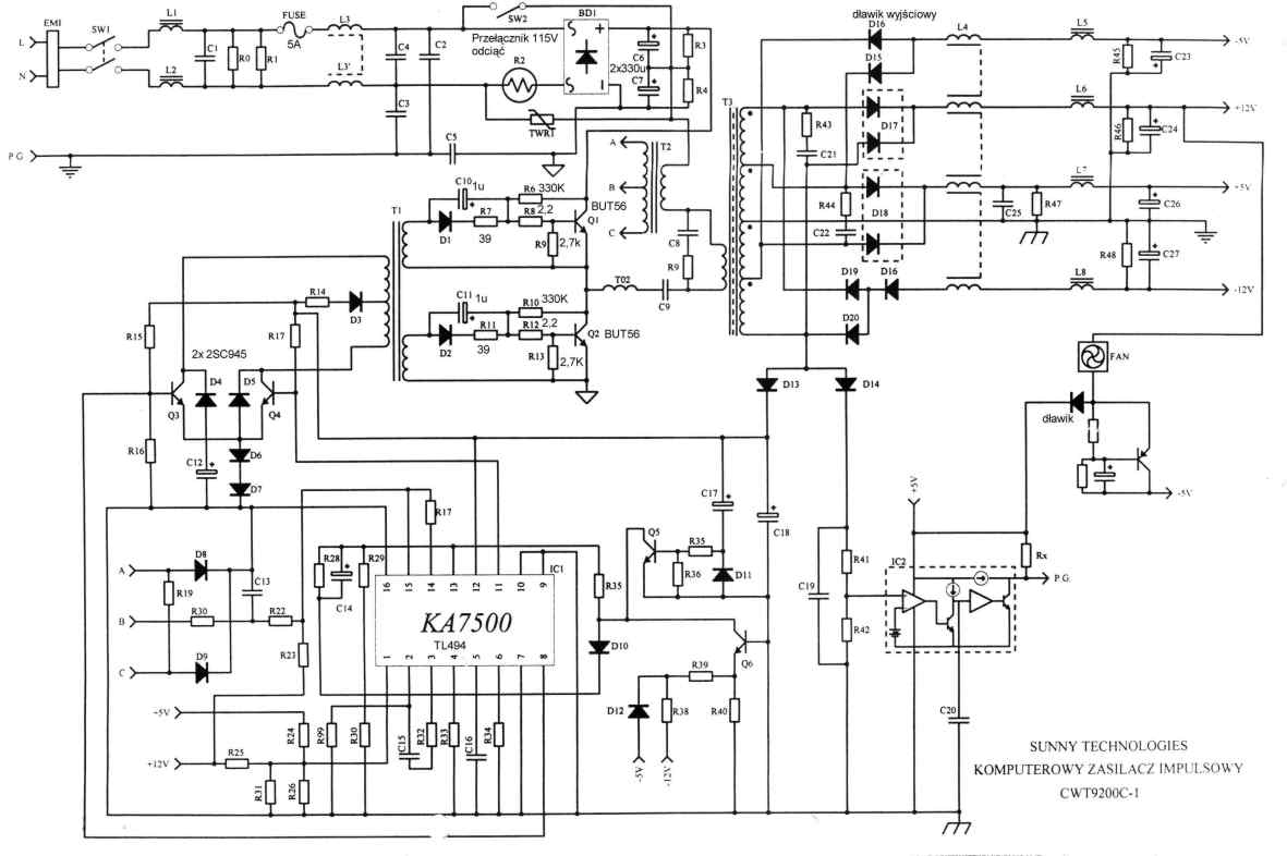

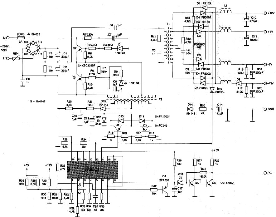

    A nie lepiej go naprawic koszt max 8 PLN. Tu masz schemaciki.
    Jak przerobić zasilacz ATX, by działał jak AT? Bezpieczeństwo i modyfikacjeJak przerobić zasilacz ATX, by działał jak AT? Bezpieczeństwo i modyfikacje
