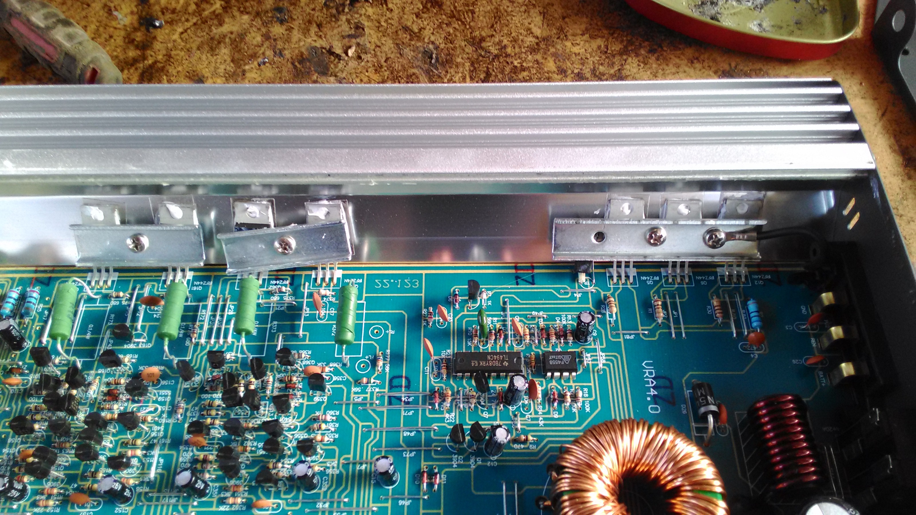

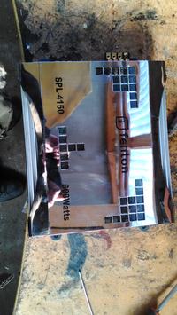

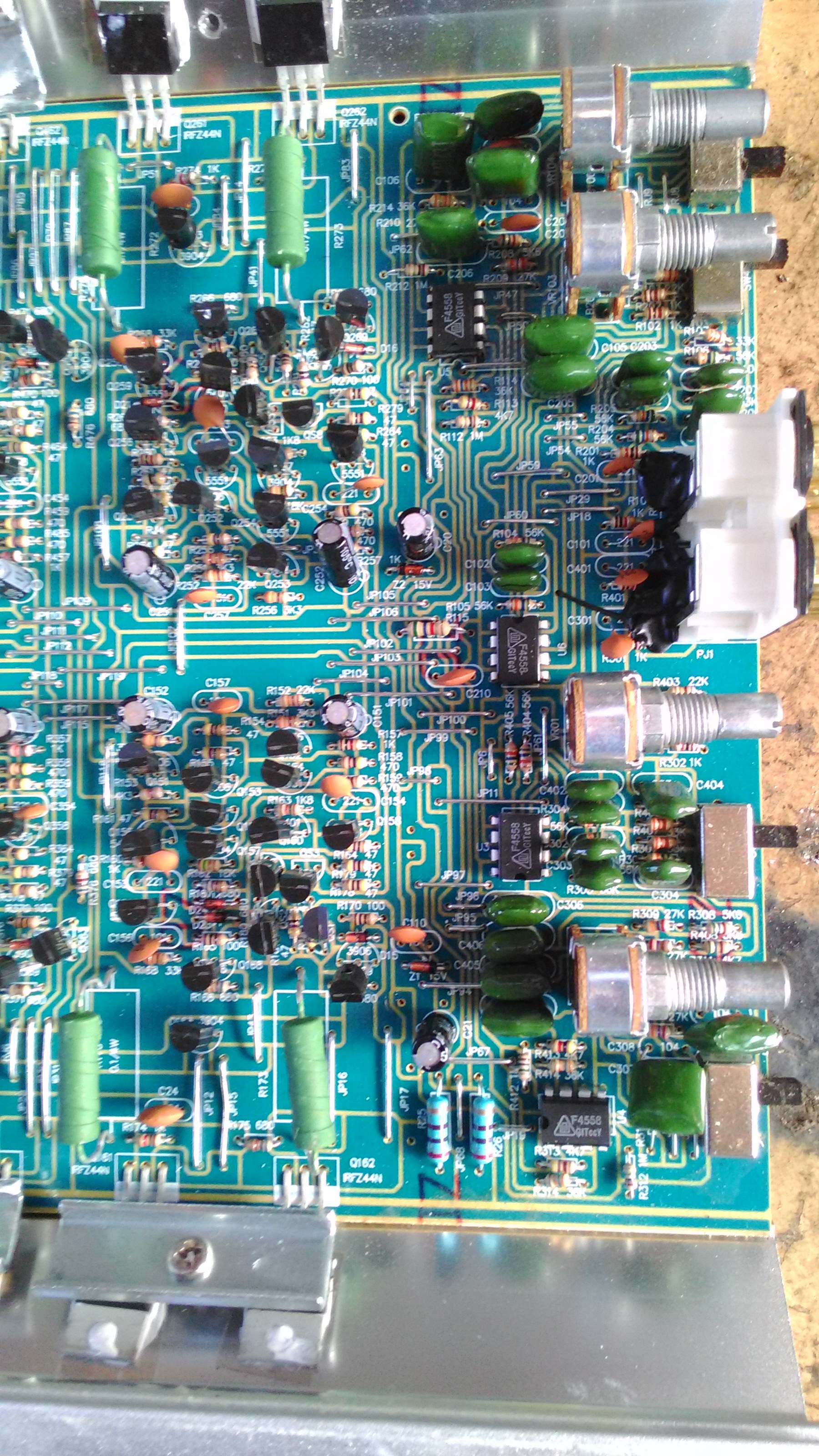

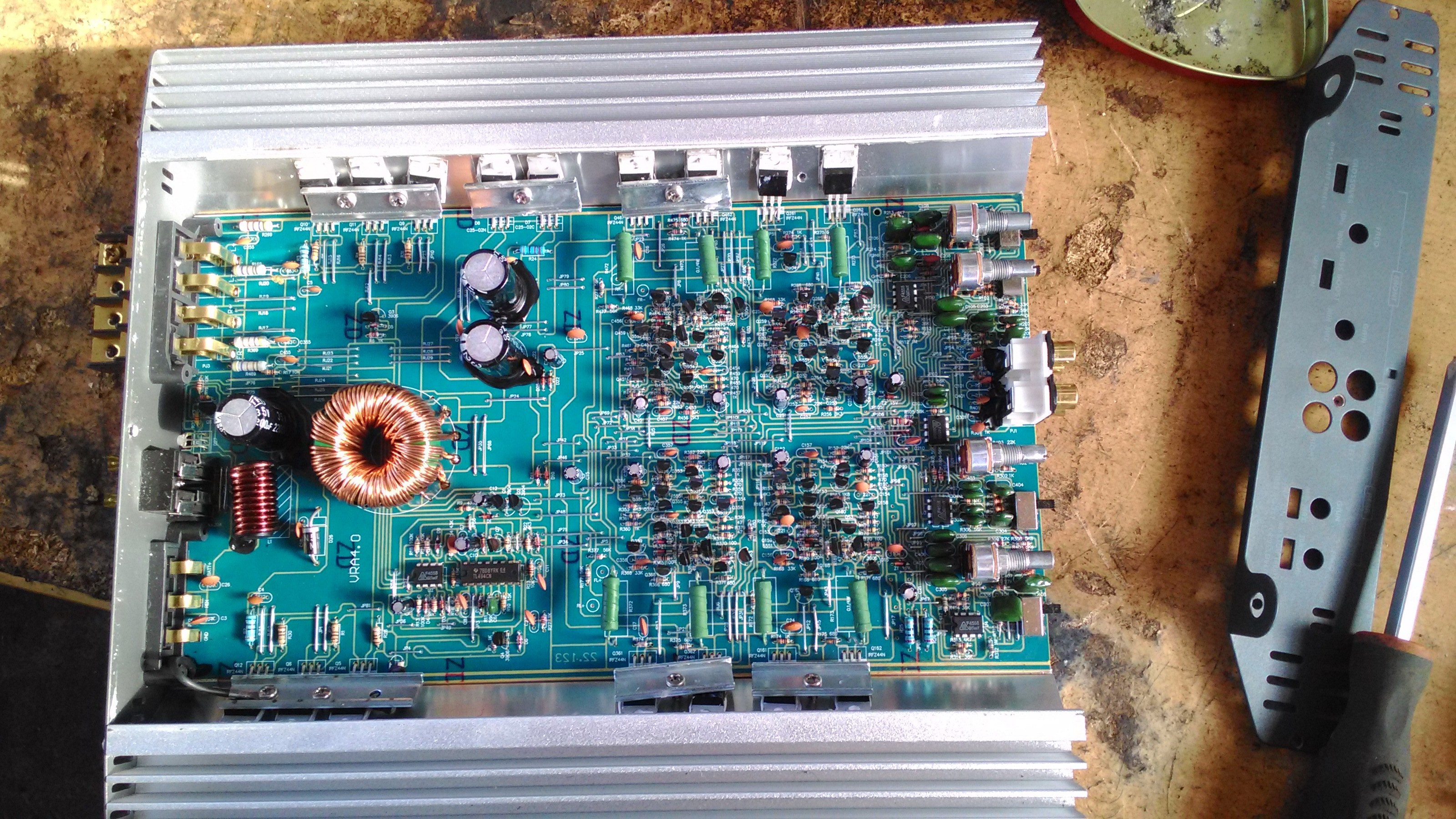

    Witam, kolega ma możliwość kupienia wzmacniacza tak jak w temacie. Co to jest warte? :D W internecie praktycznie nic nie ma na jego temat.Przedstawiam zdj. tego czegoś i proszę o powiedzenie czy coś to jest warte i czy jest godne uwagi ;). Tak wiem, może wydawać się to dziwne o co proszę, ale od zewnątrz bardzo ładnie się prezentuje, ale ważne jest to co jest w środku i jakąś mam wrażenie, że czegoś tam brakuje, albo jest za mało. Zielony w tym jestem więc się do Was z tym kieruję.
    Na tranzystorach (tak to się chyba nazywa) jest napisane:

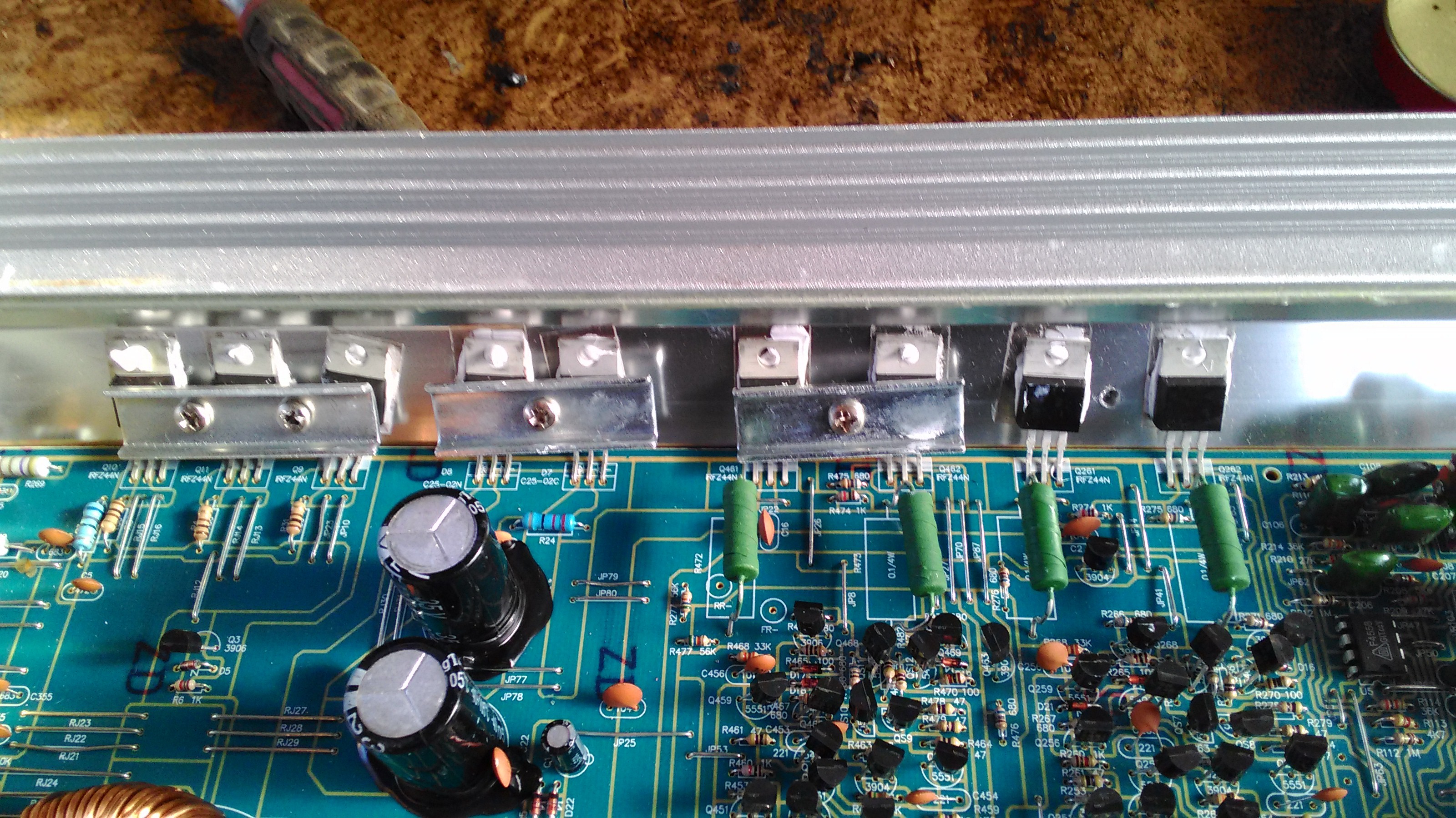

    1 H44
    FQP
    S(ALBO 5)0N06

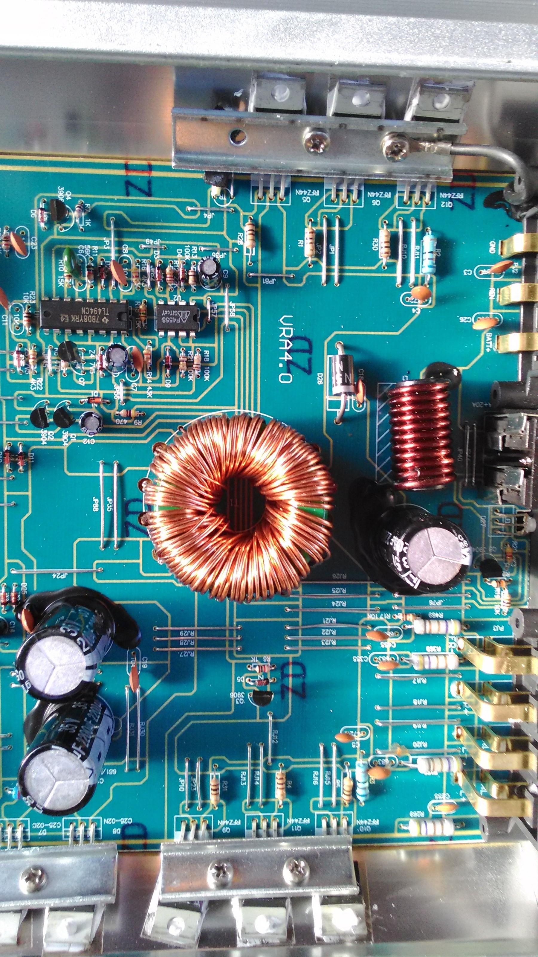

    Kolego twoje pytanie jest trochę jakby to napisać te no dziwne :P i nie ma na nie prostej odpowiedzi.
    Ja np. za to cudo bym grosza złamanego nie dał. Wziął bym może za darmo żeby sprawdzić jak gra, ale na pewno bym tego nie zostawił.
    I tylko problem z utylizacją później ... :P
    Nie jestem specem od elektroniki, ale widzę dwa babole.

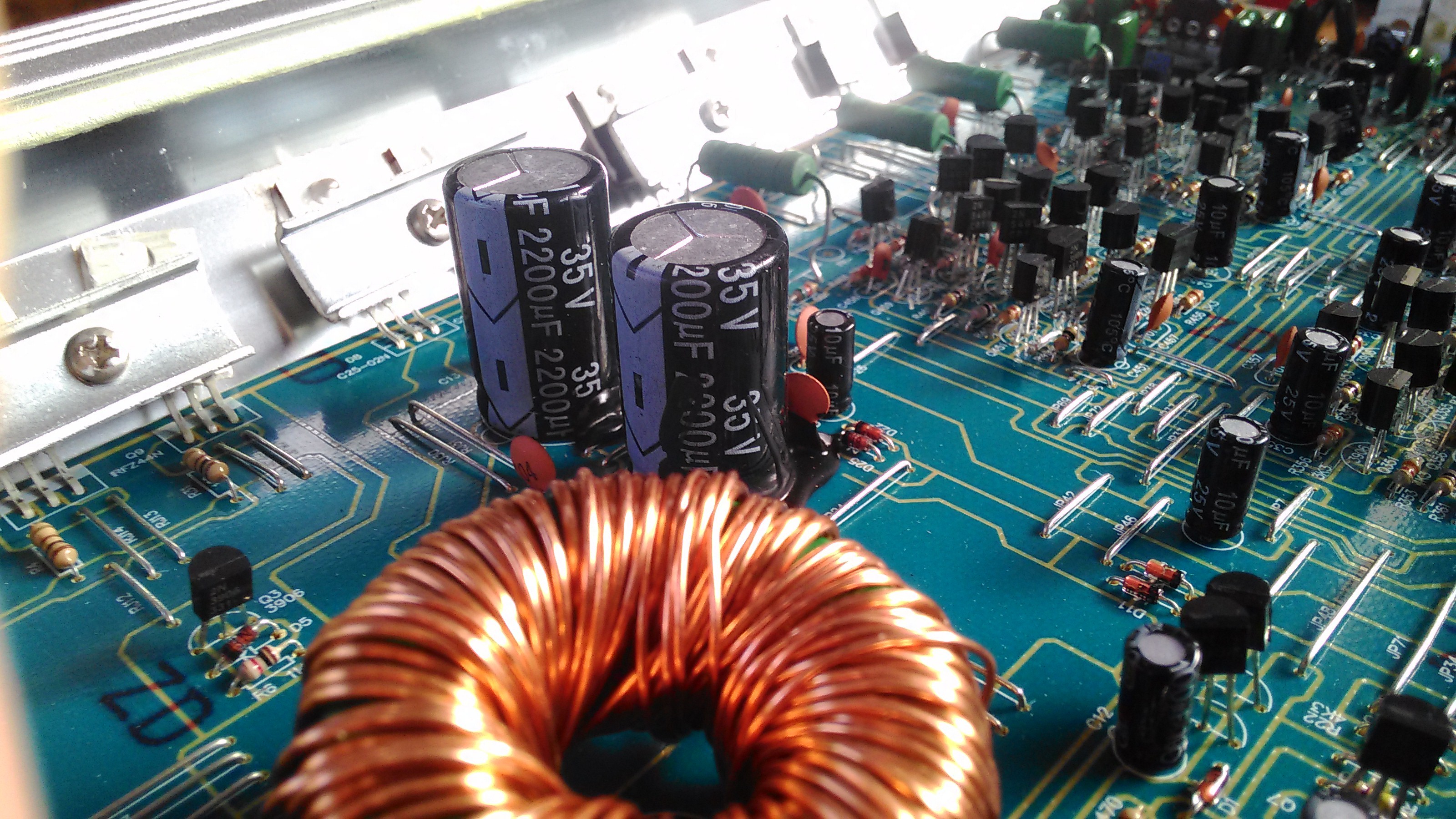

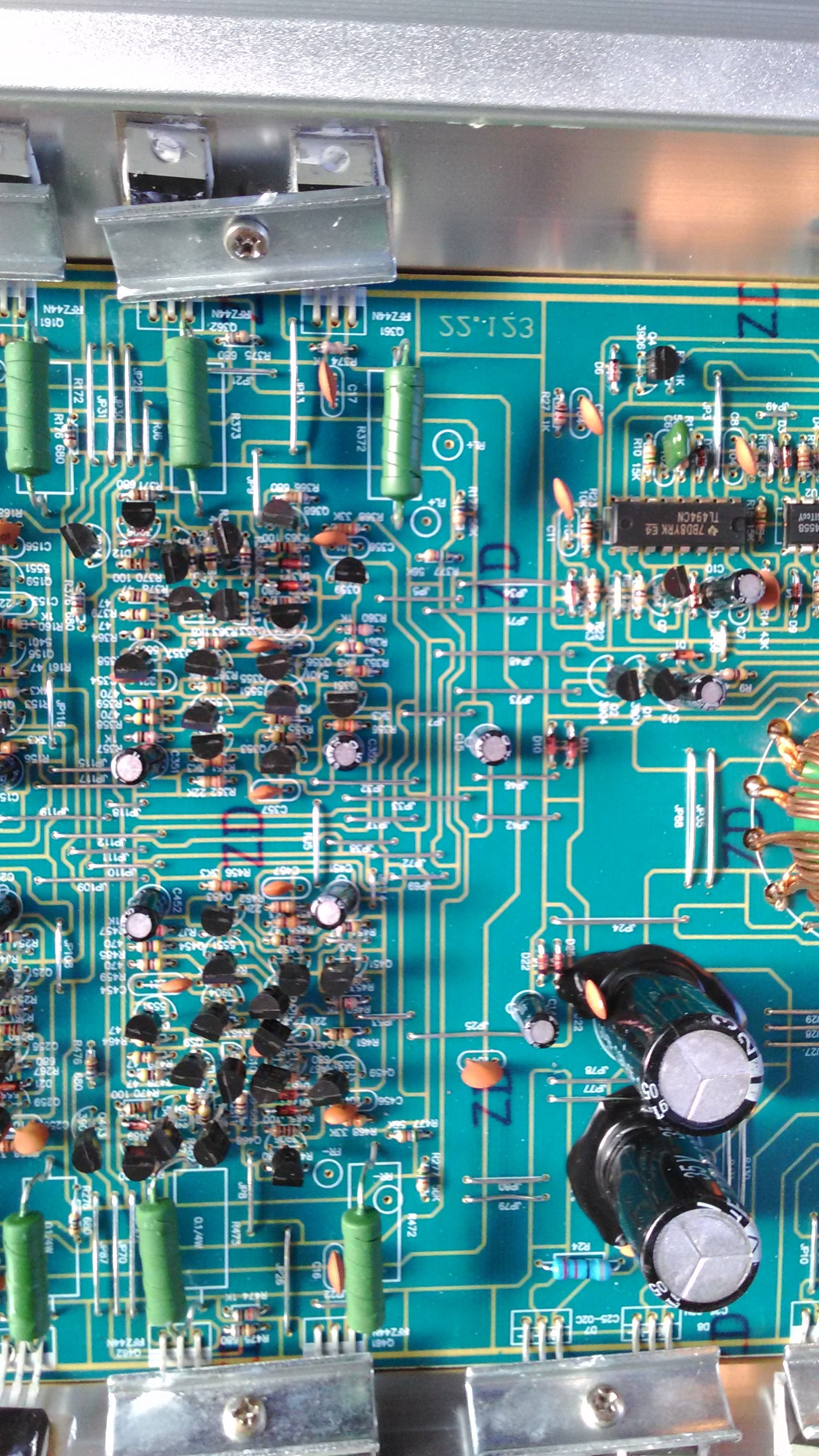

    1. Grubość ścieżek zasilających. Jak ten biedny prąd ma dopłynąć do końcówki mocy przez takie strumyczki ? Przecież to podobno 600W.
    2. Na 4 kanały tylko 2 kondensatory po 2200u ?? Podejrzewam nawet że są to "zwykłe" elektrolity z byle jakim ESR (tzn mają duża rezystancję i słabo spełniają swoje zadanie).
    Napisz ile ktoś za to chce i zrobisz statystykę odpowiedzi za i przeciw.
    A jak masz to pudło, to podłącz i sprawdź czy kolega jest gotów zapłacić X kasy za to co usłyszy i tyle ...

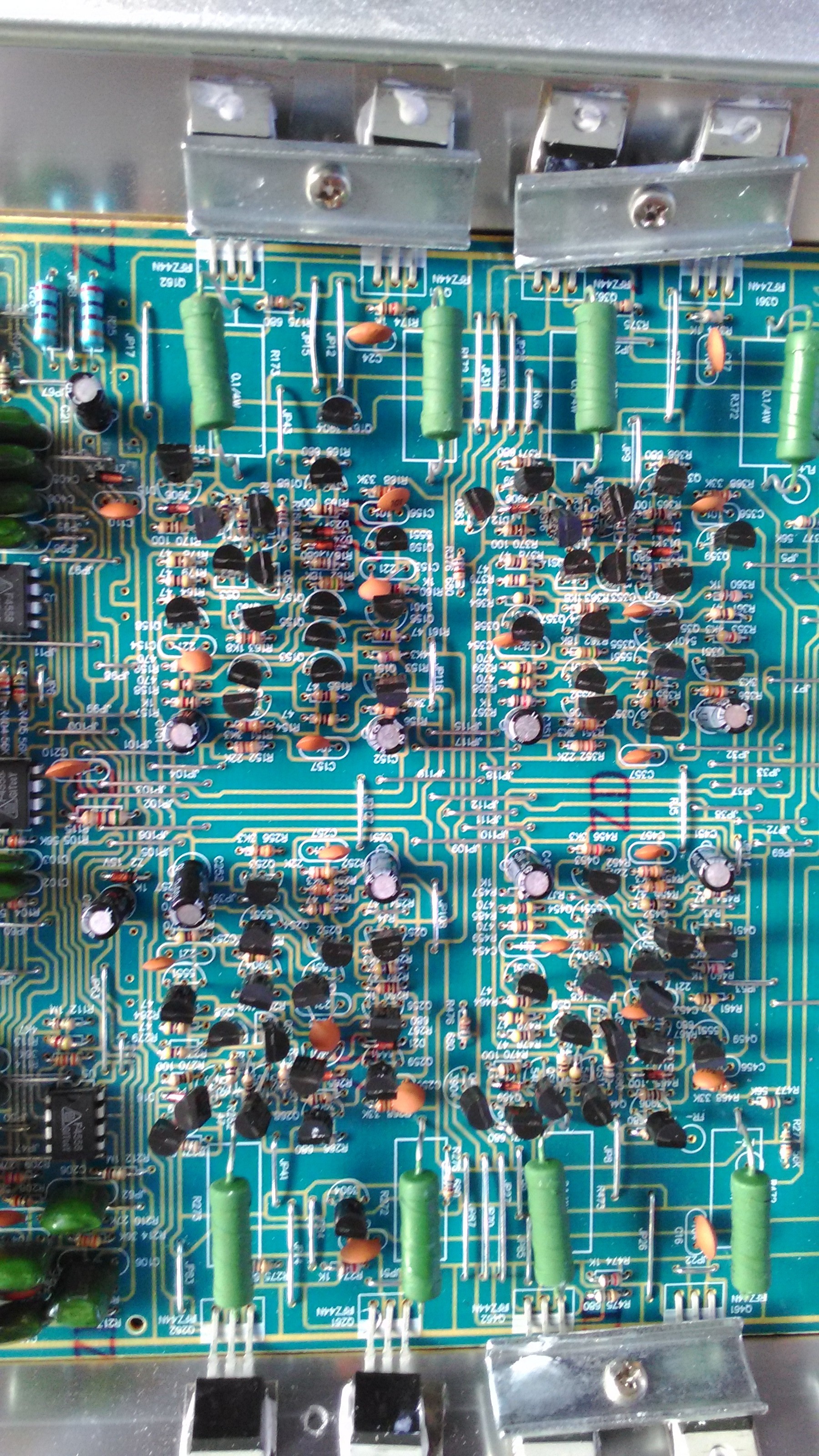

    Jeśli jest sprawny to za 50zł. możesz śmiało brać. Nie jest to jakiś potwór :D Ale na początek zabywy w CA może być. Zasilisz nim głośniki głośniki przednie i jakiś mały subik :D
