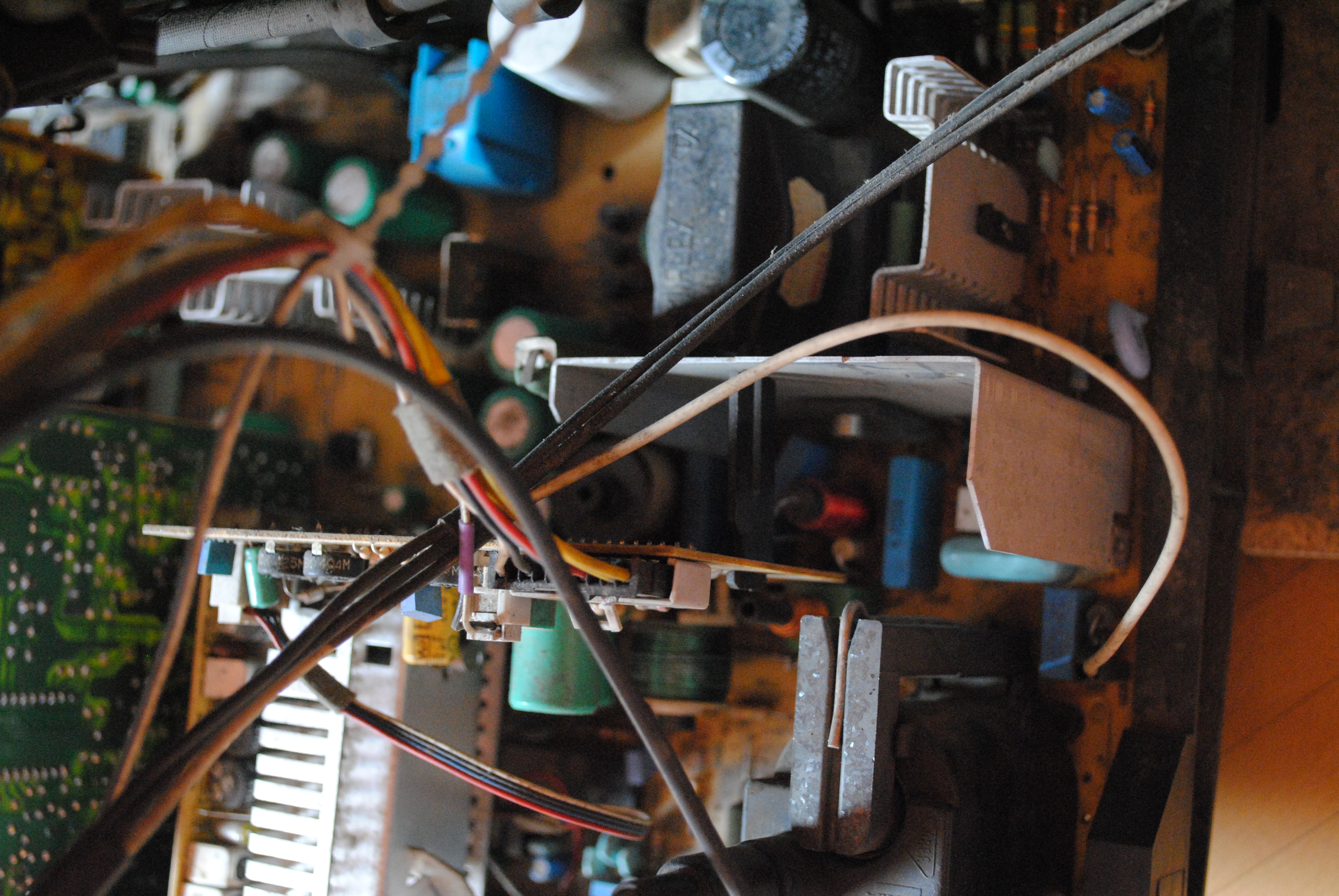

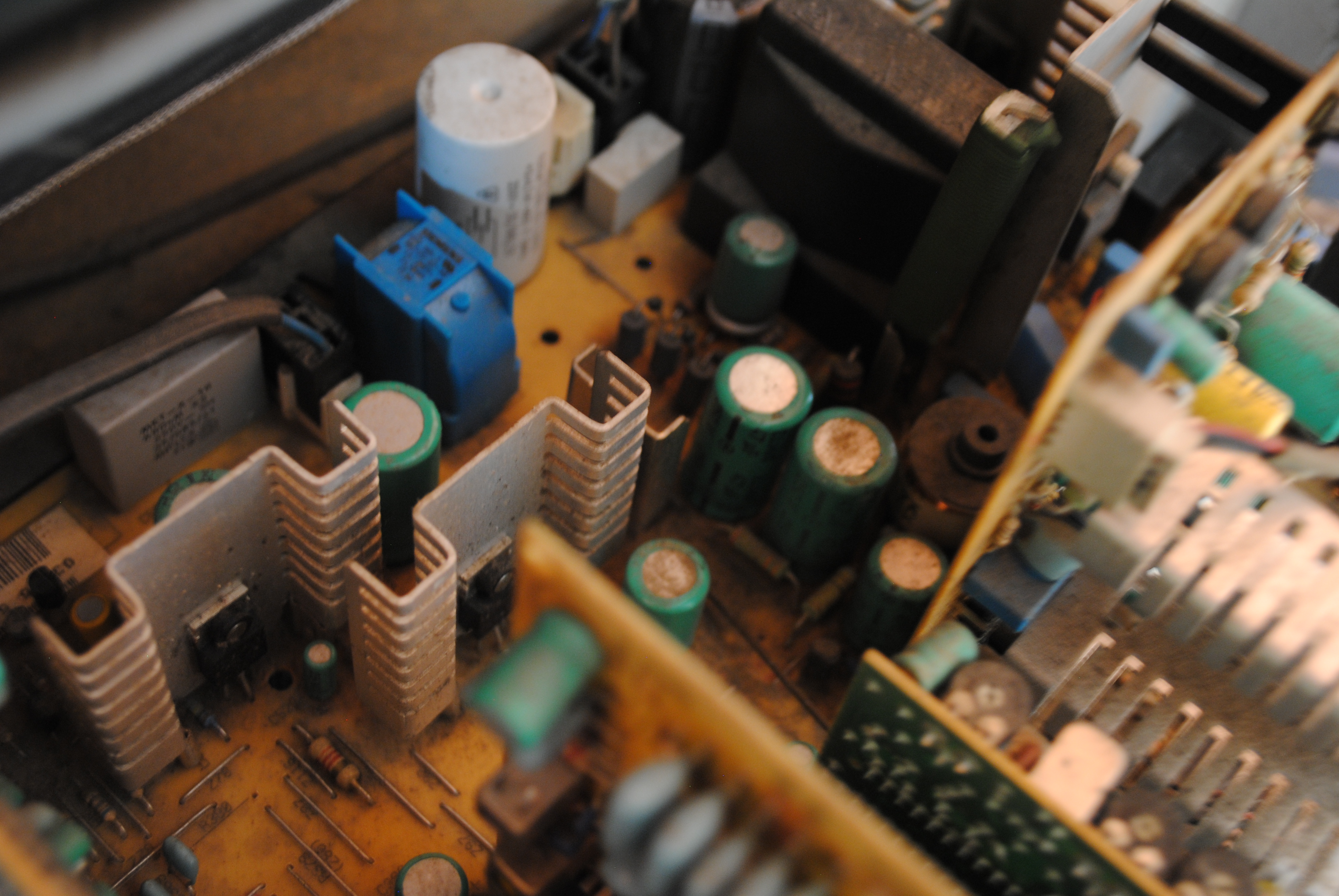

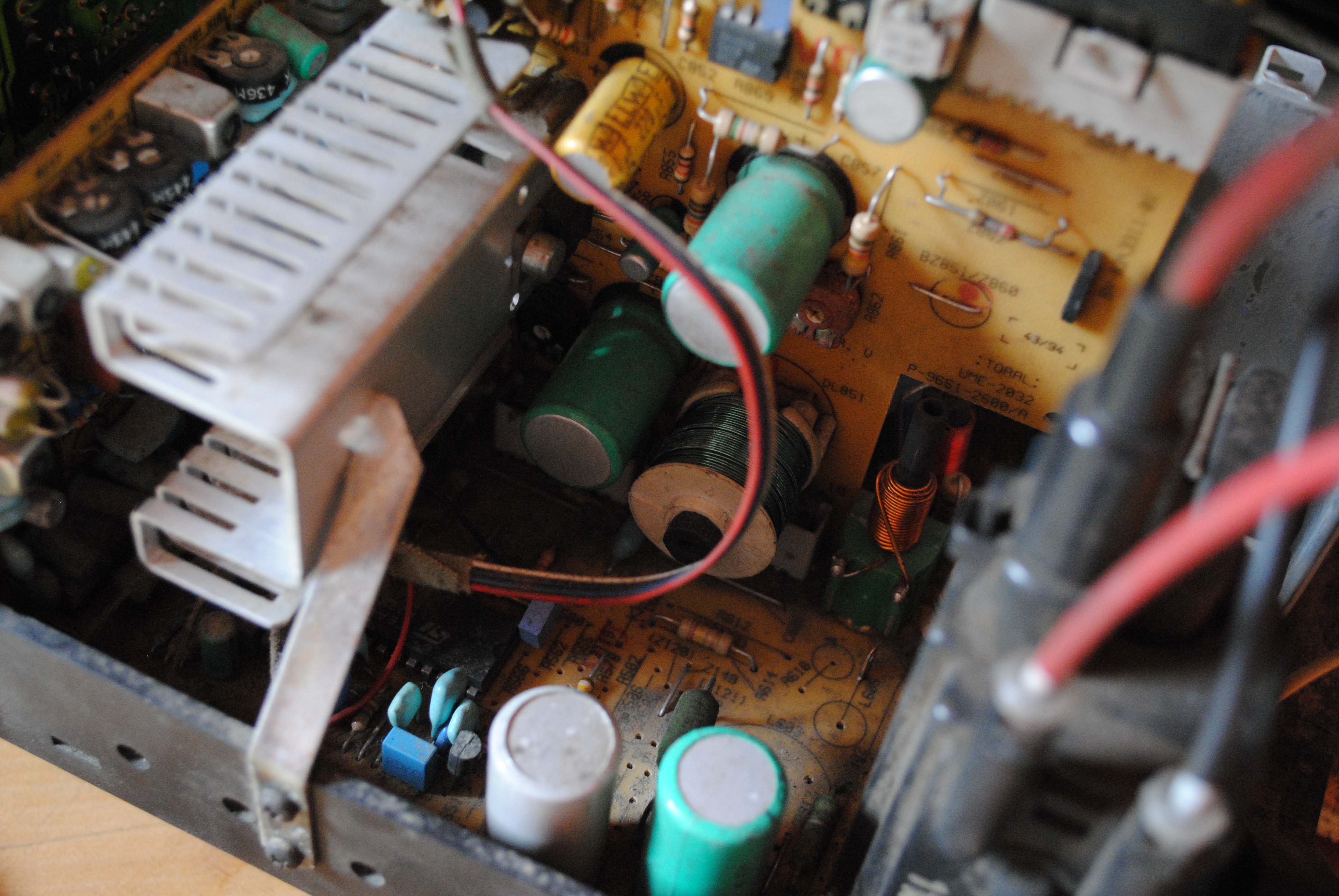

    Witam!
    Mam za zadanie naprawić telewizor Unimor Siesta 3A. Telewizor działa w pewnym stopniu. Po podłączeniu zasilania i włączeniu go głównym włącznikiem, panel przedni, diody i wyświetlacz zapalają się i czekają na dalszą akcje. Po wciśnięciu przycisku AV, następuje włącznie kineskopu (jonizacja,można ja poczuć), ale obraz się nie pojawia. Brak jakiegokolwiek śniegu, czy szumu z głośników. Słychać pracę przetwornicy. Czytając inne tematy wymieniłem kondensator z segmentu wysokiego napięcia, był to chyba C610 1,5nF/1500V(który stracił pojemność - nic nie mogłem na nim zmierzyć), ale dalej bez jakiegokolwiek efektu. Nie zauważyłem na płytkach elementów uszkodzonych (spalonych itp.) Pomysły już mi się wyczerpały, nie mam doświadczenia w naprawie sprzętu elektronicznego, ale chętnie to zmienię. Dysponuję oscyloskopem i miernikami.
    Proszę o pomoc!

    Kolego, na trafo-powielaczu masz dwa potencjometry. Jeden od ostrości, a drugi od siatki drugiej i tym spróbuj trochę podkręcić. Nie zdziwię się jak ukaże się pozioma linia. (potem powróć na poprzednią pozycję)

    Skoro załączasz TV przyciskiem AV to treść obrazu w jaki sposób ma się pojawić?

    Po kręceniu potencjometrami ukazało się kilka poziomych linii, czy to oznacza, że telewizor działa poprawnie, a problem stanowi kwestia podłączenia go?
