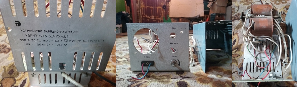

    Nabyłem taki Rosyjski prostownik "uzr-p-12/6-6.3-uhl3.1" z tym że niekompletny.
    Potrzebuje pomocy odnośnie schematu, zdjęć bo nie wiem czego w nim brakuje.
    A chciałbym go zreanimować.
    Znalazłem coś niecoś na elektrodzie, ale nie wiem czy to dobry schemat no i jest on mało czytelny.
    link do forum które znalazłem:
    https://www.elektroda.pl/rtvforum/topic1851109.html#8869229
    Zamieszczam zdjęcie tego prostownika.
    Z góry dziękuję za pomoc.

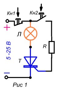

    Wieloletnia praktyka eksploatacji tych prostowników pokazała - najsłabsze elementy - tyrystory КУ202(KU202). Tyrystory należy sprawdzić omomierzem .Opór między bramka i katodą w obu kierunkach powinien być 40-150 Ohm. Opór między anoda - bramka i katoda - nieskończenie duże.Lecz lepiej sprawdzić tyrystory według schematu na zdjęciu. To pozwoli realnie ustalić jego zdatność do użytku.Przy naciśnięciu przycisku żarówka musi zapalić się i przedłużać świecić się po odpuszczaniu przycisku. Jeśli żarówka świeci bez naciśnięcia przycisku czy gaśnie po odpuszczaniu - tyrystor niesprawny. Należy również obowiązkowo zamienić kondensatory elektrolity С2 С3 С5 С8

    Przycisk КН1 można nie wykorzystać. Przy napięciu zasilania do 15V R=150-200 Ohm, przy 25V - do 1К. Rosyjski prostownik uzr-p-12/6-6.3-uhl3.1 Reanimacja.

    Dzięki aksakal , z tym że ja muszę płytkę do tego prostownika zrobić samemu. Ktoś kiedyś rozbebeszył prostownik i go zdekompletował.
    I tu mam właśnie problem żeby odtworzyć płytkę sterującą.
