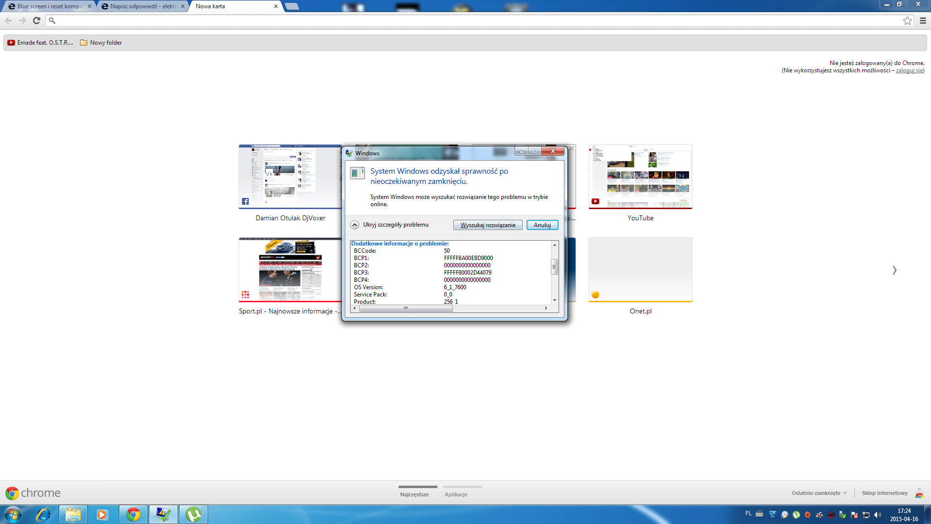

    Od kliku dniu zmagam sie z BSOD.... Różnie to bywa. NIekiedy wyskoczy raz na cały dzien użytkowania , a niiekiedy co chwila... Jak np dziś. Już 3 raz pisze ten post...
    Zrobiłem screen z kodami błędu czy coś w tym stylu.
    Moje podzespoły.
    I5 4460
    R9 280
    WD 270 GB
    Thermaltake 530 W
    MSI B85M-E45
    8 GB Ram DDR3 GoodRam
    • BSOD i reset komputera - I5 4460, R9 280, MSI B85M-E45, kody błędów blad.png (4.37 MB) Musisz być zalogowany, aby pobrać ten załącznik.

    Podaj w załączniku spakowany podfolder minidump z folderu Windows.

    Możesz też załączyć screen z BlueScreenView.

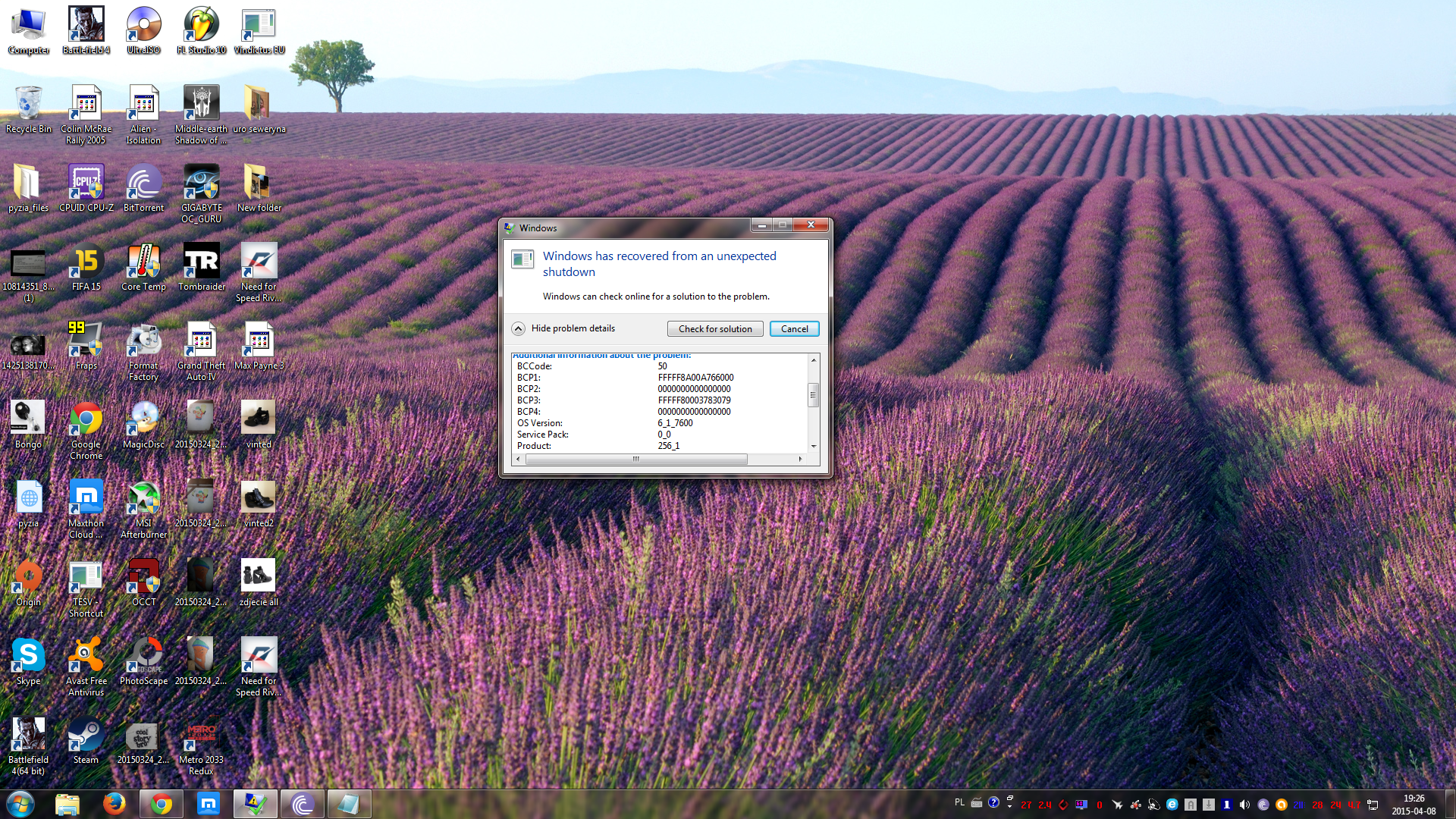

    Witam. Czy ktoś jest w stanie rozwiązać ten problem....
    Z wczesniejszym poradziłem sobie tak że kupilem nowy dysk, zreinstalowałem system i podziałało wszystko. Tydzień...
    Dziś znów to samo. Na razie nie zdarza sie za często ale jednak zdarza....
    w załączniku błąd (różni sie od wczesniejszego bodajże 3 znakami w wierszu BCP1)
    • BSOD i reset komputera - I5 4460, R9 280, MSI B85M-E45, kody błędów b.png (326.38 KB) Musisz być zalogowany, aby pobrać ten załącznik.

    Test pamięci; S.M.A.R.T. dysku (mimo,ze nowy) i napięcia podawane przez PSU na początek.
    Potem można sprawdzić czi i co da zmiana sterowników. Na koniec zaś zobaczyć czy w trybie awaryjnym objaw się również pojawia.
    Zgromadzenie tych danych powinno przynieść jeżeli nawet nie odpowiedź co do przyczyny, to przynajmniej informacje gdzie jej szukać nie trzeba.
