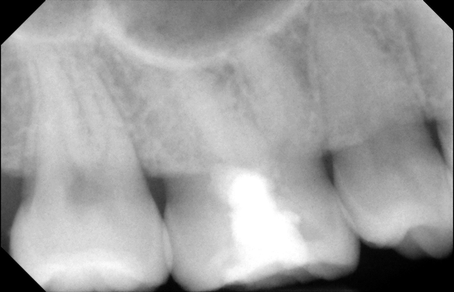

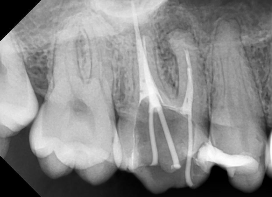

    Zdjęcia z radiowizjografii MyRay:

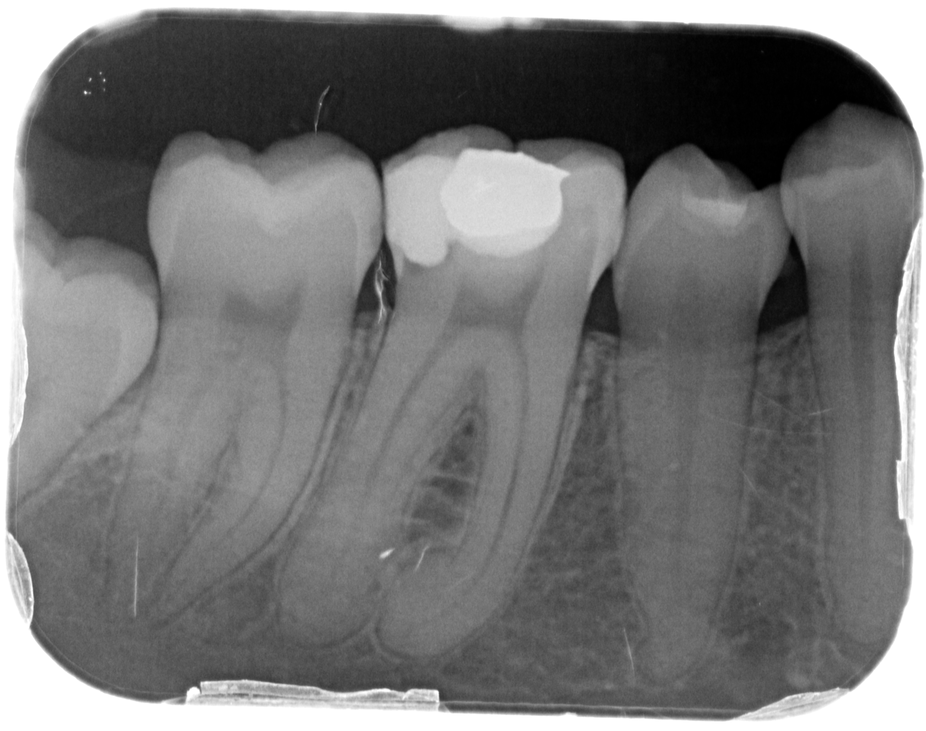

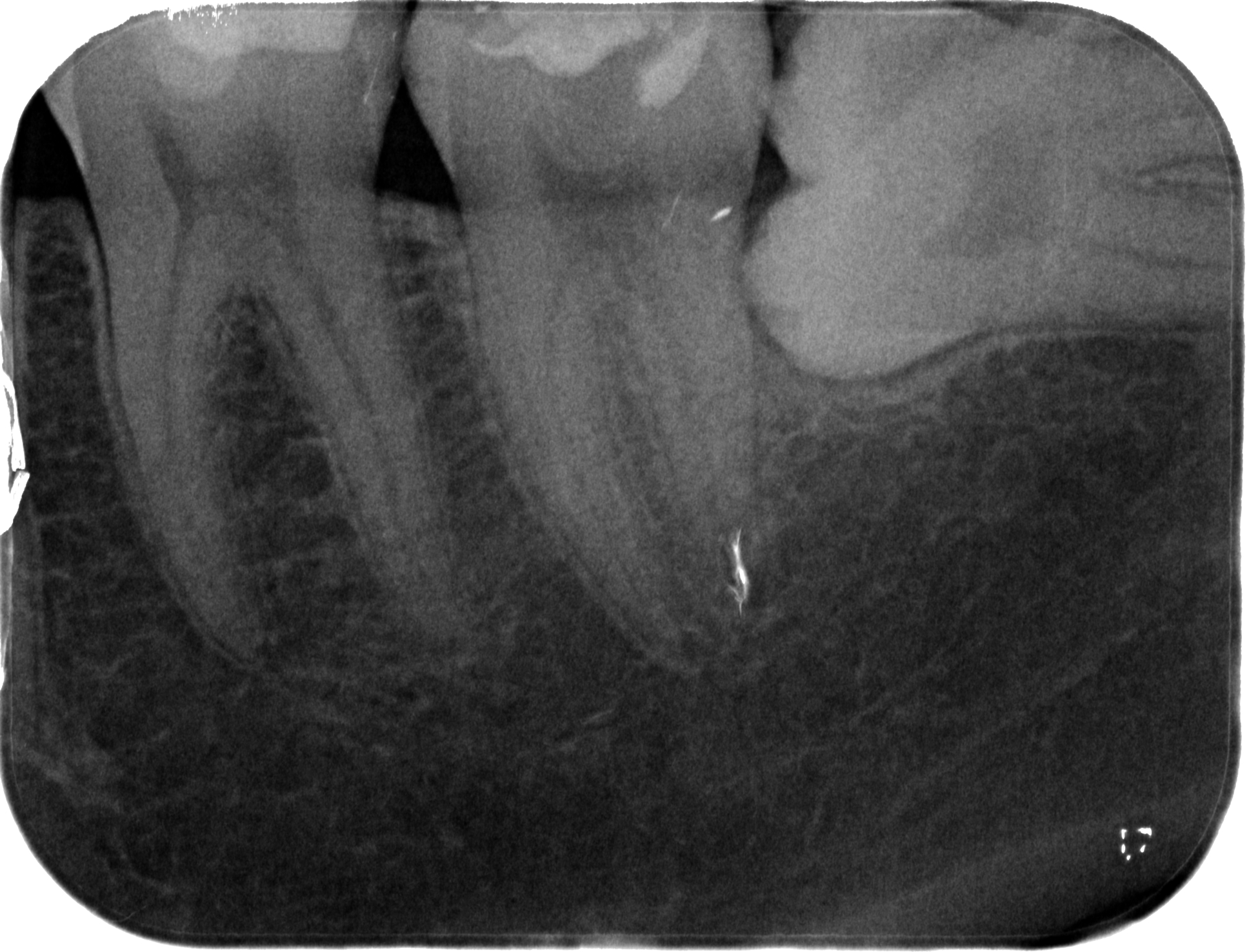

    Zdjęcia ze skanera VistaScan Mini i Combi (płyty używane w dużej przychodni, widać ślady zużycia o których mówiłem wcześniej):

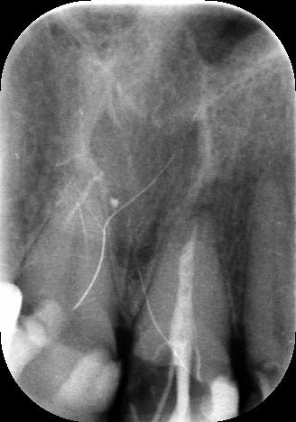

    Radiowizjografia Gendex GX700:

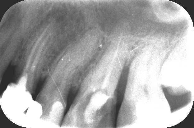

    Vatech EzSensor

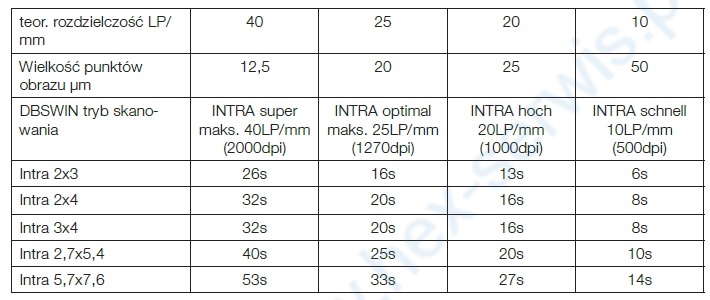

    Czas skanowania na poziomie 5 sek. jest podany dla płytki "3", rozdzielczość 60 mikro, skala 16 bit.
    Duerr przy około 30 sekundach skanuje 12,5μm.
    Pokażesz zdjęcia bo ja nie mam dostępu? A chciałbym porównać rzeczywistą jakość.
    Czasy skanowania podane zgodnie ze specyfikacją urządzenia:
