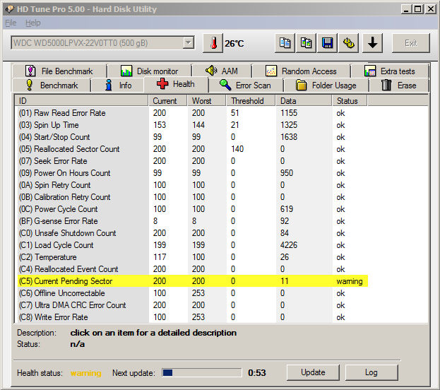

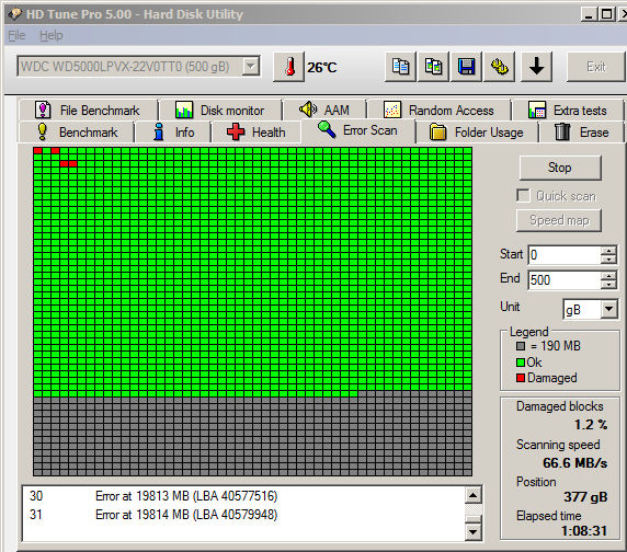

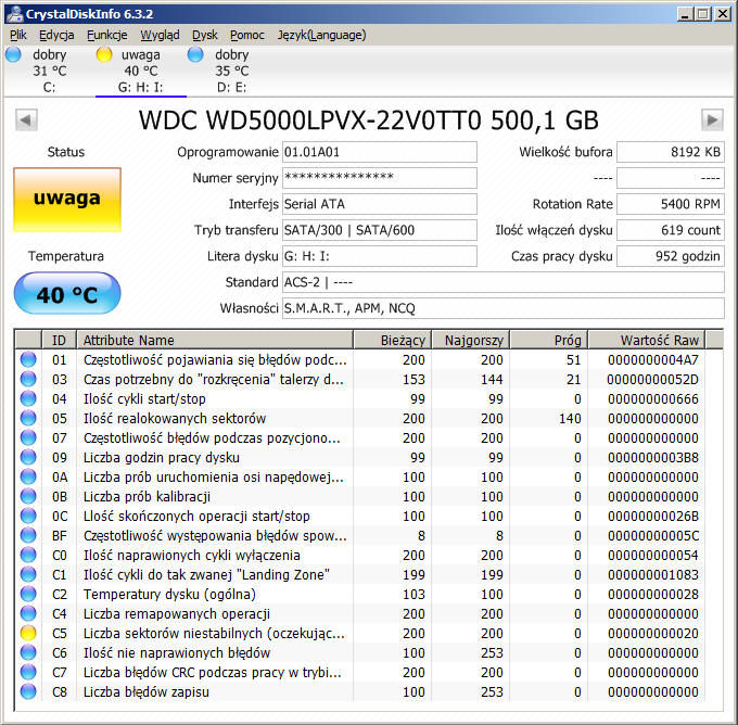

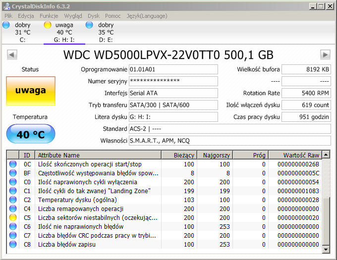

    Posiadam dysk WD Caviar 500GB WD5000LPVX. Dysk ma jeszcze rok gwarancji, ale już są na nim 4 bad sektory. Poniżej zdjęcia z dwóch programów do sprawdzania dysków.
    Czy ten dysk kwalifikuje się pod wymianę gwarancyjną?

    Dodatkowo w parametrze 01 jest 1191 błędów, gdzie przy dysku WD powinno być 0.
    Powinni wymienić na gwarancji.

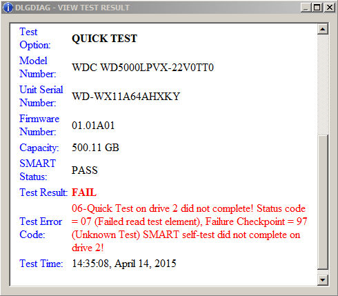

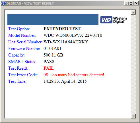

    Dla pewności sprawdź jaką informację wyświetli program diagnostyczny producenta.

    Program z firmy WD również wskazuje ewidentne błędy.
    WD Caviar 500GB WD5000LPVX - 4 bad sektory, czy wymienią na gwarancji? WD Caviar 500GB WD5000LPVX - 4 bad sektory, czy wymienią na gwarancji?
    No to chyba już wszystko jasne :) Dzięki wielkie :)
