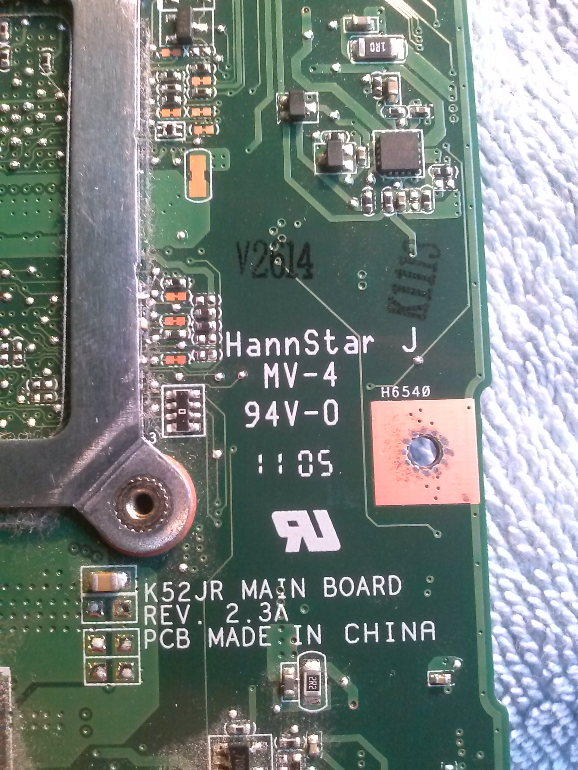

    posiadam Asusa k52jt, w którym nie ma podświetlenia matrycy (pod światło wszystko widać). Zamontowana jest nowa taśma matrycy, ponieważ stara się przetarła.
    Czytałem inne tematy w których radzono znaleźć datasheet i zrobić pomiary.
    Na VLED 38,39,40 mam ok. 3V (powinno być 6-21V).
    To chyba świadczy że problem leży po stronie płyty głównej.
    I moje pytanie brzmi: co dalej mam zrobić? Jak znaleźć bezpieczniki na płycie głównej i czy jest w ogóle możliwość ich wymiany?
    model matrycy: B156XW02 V.6

    Miernik masz?
    Oznaczenie płyty i fotka okolic złącza taśmy?

    Napięcie z cewki poniżej złącza podaj.

    na cewce 0V
    Cewka do wymiany?

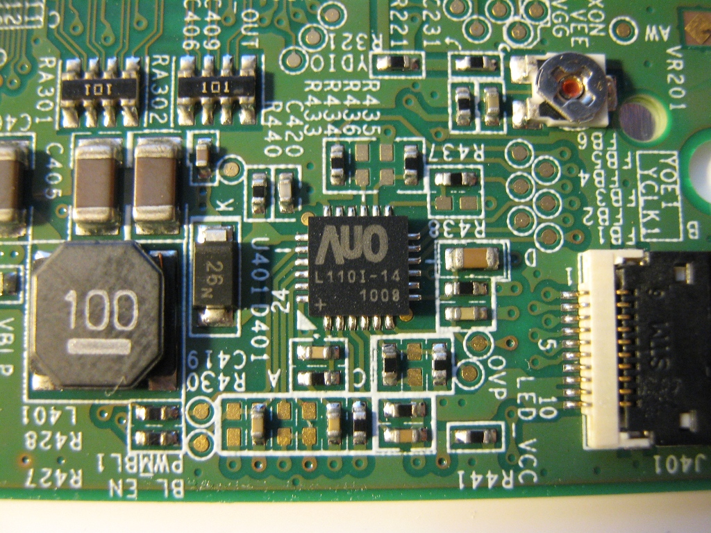

    W matrycach tam stosowanych w invertorze jest układ AUO L110I-44 (czyli MAX17105B;, MAX17105ETG).
    Zobacz bezpieczniki na płytce matrycy F101, F401.
    Jak choć jeden uszkodzony U104 do wymiany.
    Ten driver podnosi napiecie +19V dp wartości 24-36 zalezy od ilości girland LED zastosowanych w podświetleniu .
    Asus k52jt - Jak naprawić brak podświetlenia matrycy LED?
    W matrycach B156XW02, B101aw06, B140XW01, B140RW01 B140XW0 jest inny układ U104 MAX4599EXT (brak datasheet)
    Ponieważ na te modele K52 z MB K52JR rev 2.3A,
    ATI 216-0774211
    BD82HM55
    IT8570E
    DJ=DA (RT8202AGQW)
    Potwierdzam.
    Właśnie naprawiłem matrycę z układem AUO L110I-44. Był przepalony bezpiecznik i zwarcie na układzie.
    Po wymianie z rozbitej matrycy układu AUO L110I-44 oraz bezpiecznika matryca świeci poprawnie.
