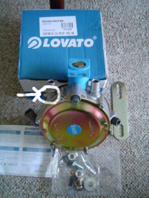

    Do czego służy ta mała mosiężna śrubka na reduktorze ,gazownik cos bełkotał na temat ilości dostarczanego gazu,ale gdy go przycisnąłem to się wybronił ,że tego nie wolno dotykać i że on nie ma czasu.
    P.S. jak się to reguluję i co dokładnie daje regulacja
    Załączam zdjęcie a na nim śrubka jest zaznaczona kółkiem i strzałką

    Czułość reduktora, albo jak kto woli wydatek reduktora, gazownik miał o tyle rację że bezmyślne kręcenie tą śróbką może totalnie "rozjechać" instalację.

    nie wiem czy kolega wie co mowi bo to sie w ogole kupy nie trzyma!
    ta srubka jest od ustalania wolnych obrotow, z kolei ta plastikowa do ustalania cisnienia wyjsciowego z parownika na przewod podajacy gaz dalej do mixera a ta plastikowa na dole do spuszczania brudu z parownika. dalej na przewodzie gazowym masz srube ktora regulujesz ilosc gazu do spalania-im mniejsza dawka powoduje ze auto jest mulowate a tym samym tez duzo pali bo musisz bardziej go bujac na biegach nizszych przed wlaczeniem wyzszego, no i glowica wraz z zaworami to odczuje bardziej, z kolei zbyt duze wykrecenie tej sruby powoduje duze spalanie

    Od zawsze Lovato miało na mosiężnej śrubie regulację tzw. układu obejściowego czyli wypływu gazu z reduktora bez udziału podciśnienia z przewodu ssącego czyli tzw. wolne obroty a na plastikowej wydatek reduktora czyli stosunek ilości wypływającego gazu do wartości podciśnienia z przewodu ssącego w całym zakresie pracy.

    jest tak jak napisałem: mała metalowa śrubka - wolne obroty, plastikowa, większa - wydatek parownika.
    jak nie wierzysz to sprawdź to sam: jak masz parownik tzw. elektronik to jak włączasz zapłon to przez chwile przy parowniku syczy - to wypływa gaz przez układ obejściowy (wolnych obrotów). zakręć metalową śrubkę (licząc obroty abyś mógł powrócic do poprzedniego ustawienia) włącz zapłon i co? i nic - gaz nie syczy, odkręć spowrotem metalową śrubkę i zakręć plastikową. i ponownie włącz zapłon, i co? syczy. to jednoznacznie wskazuje, że metalowa śrubka jest od regulacji układu obejściowego (wolnych obrotów) natomiast plastikowa jest do czego innego, w naszym przypadku do ustalania napięcia wstępnego sprężyny zaworu regulacji przepływu II stopnia reduktora czyli tzw. wydatku reduktora.

    Wiecie co , gazownik kręcił tą dużą plastikową śrubką na parowniku ,żeby zwiększyć obroty,sam widziałem,do małej mosiężnej wcale się nie dotykał :).
    Faktycznie mała mosiężna zakończona jest ostrym szpicem i łączy w pewien sposób dwie komory,zaś plastikowa naciąga lekko membranę

    regulację powinno przeprowadzić się następująco: zakręcasz plastikową, odpalasz silnik na wolnych obrotach i ustawiasz metalową śrubką skład mieszanki nieco uboższy od docelowego (współczynnik lambda 0,9), następnie odkręcasz plastikową do momentu lekkiego wzbogacenia mieszanki (współczynnik lambda 0,95) i regulacja zakończona. potem jeśli jest to instalacja bez silnika krokowego do gazu należało by jeszcze wyregulować zawór dławiący (ten na przewodzie parownik-mikser) ale to już inna bajka.

    Ale tak się składa że walczę aktualnie z reduktorem w mojej omedze a 2.0. Silnik 8 zaworowy.
    Potrzebuję go wyregulować,.
    Dziś reduktor rozebrałem w celu sprawdzenia stanu membran.
    Moje pytanie brzmi:
    Czy mosiężna śrubka na pewno jest obejściem, bajbasem ??????
    Z tego co ja zauważyłem jest ona zaworem spustowym. Służy tylko do tego aby spuścić gaz znajdujący się w komorze reduktora.
    Kanał który zamyka owa śrubka nie łączy w żaden sposób komór pierwszego i drugiego stopnia.
    Sprawdzam to dzisiaj cały dzień, badając budowę i drogę tego kanału oraz przepływ powietrza w nim.
    Kanał ten łączy komorę drugiego stopnia z otoczeniem.
    NIE JEST ŻADNYM UKŁADEM OBEJŚCIA.
    Jak to w końcu jest?

    Sruba mosiezna jest bypassem, a do spuszczania mazutu sluzy zaslepka plastikowa na spodzie reduktora na inbus 8.Mosiezna iglica to obejscie dyszy, ktorą przytyka ramie sterowane membrana 2 st .Co do regulacji to bypass mam wykrecony tylko o 1/2 obr a reszta jest wyregulowana naprezeniem membrany czyli srubka radelkowana plastikowa- zuwazylem ze spalanie jest najmniejsze przy malym wyrekreceniu bypass.Naprezenie zas reguluje wg. poematu dla 1 gen a dla 2 gen. najlepiej sprawdza sie sposob " na bable" opisywany nie raz na forum.
    piotrek power mosiezna wkrec do oporu i wykrec o 1/2 max 1 obr.Wkrec nagrzany silnik na 3000 i skrecaj srube na wezu az bedzie moment spadku obr - o d tego momentu odkrec o 1/2 do 3/4 obr i zostaw na razie.Potem wolne obroty wyreguluj sruba z boku reduktora :ta szara plastikowa radelkowana .Skrecasz az obr zaczna spadac (zaznacz sobie w ktorym momencie obr zaczely spadac) , potem zacznij odkrecac obr zaczna rosnac a potem znow spadac(za bogato).Od tego miejsca krec w druga strone aby uzyskac max wolne obr czyli musisz zlapac polowe miedzy tymi 2 skrajnymi momentami.Reszta czyli moc, spalanie regulujesz sruba na wezu krecac o kilka stopni registrem.
