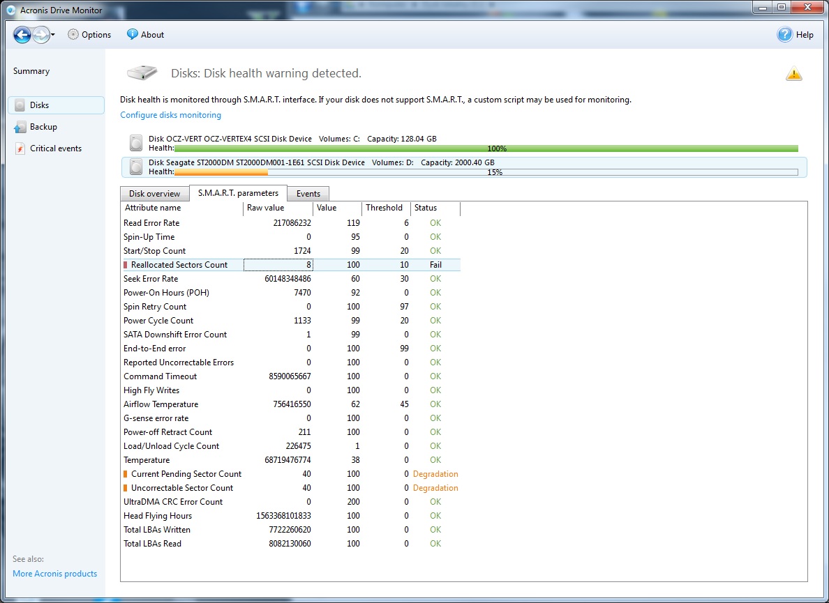

ST2000DM - Analiza S.M.A.R.T - czy remap uratuje dysk 2TB?
Manoff 19 Kwi 2015 18:28 750 1
  • #1 14630510
    Manoff
    Posty: 227
    Ocena: 9
    Prośba o analizę.
    Remap coś da, czy już śmietnik ?
    Najgorsze jest to, że mam wolne 500 GB na tym dysku (2 TB pojemności) i tak czy siak będą musiał kupić nowy, żeby gdzieś dane przegrać ... Dysk ma ledwo 2 lata. Nigdy więcej Seagate.
    SSD który posiadam jest starszy niż ten talerz i stoi na nim system, soft i gry - zero problemów z nim... a Seagate porażka.
    #2 14630664
    mati211p
    Posty: 16919
    Pomógł: 2584
    Ocena: 1131
    Aż tak tragicznie z nim nie jest. Co prawda jest nieodwracalnie uszkodzony, ale po zgraniu danych na nowy dysk i wykonaniu procedury naprawczej, mógłby służyć jako magazyn mało ważnych danych jeszcze. Dyski pojemniejsze są bardziej narażone na uszkodzenia. Należy mieć to na uwadze, że im większa pojemność, tym na takiej samej powierzchni mamy więcej sektorów i są mniejsze, więc i ryzyko ich uszkodzenia jest dużo większe.
