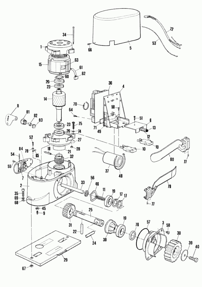

    Mianowicie mam problem z ręcznym otwieraniem bramy. Normalnie brama się otwiera, zamykam. Chodzi tak jak powinna. Problem pojawia się, gdy nie ma prądu. Można normalnie odblokować napęd kluczykiem, ale brama się otworzy tylko max. 10cm i napęd ją blokuje. Można wtedy cofnąć te 10 cm, zablokować napęd kluczykiem, włączyć zasilanie i brama będzie działać normalnie.

    Czy w każdym położeniu bramy (np. zatrzymanej w połowie) też da się przesunąć tylko o te 10 cm?
    Zrób taki test...
    Uruchom napęd i podczas pracy(np otwierania) wysprzęglij go. Jeżeli silnik będzie dalej pracował, a brama się zatrzyma to raczej wysprzęglenie jest ok.
    Jeżeli dalej będzie się przesuwała i nie będzie można jej zatrzymać ręką lub będzie trzeba dużej siły aby ją zatrzymać to przekładnia.
    Przekładnia w robo jest prosta jak budowa cepa. Trzeba odkręcić 4 śruby od strony zębatki i wysunąć cały zespół.

    Reasumująć
    1. Odblokowałeś napęd klapką i trzymając klapkę aby nie zaskoczyła przesuwałeś bramę,
    Mimo zablokowanej klapki w pozycji otwartej na maxa - brama zablokowała się po przesunięciu 10 cm?
    (Czy w momencie zablokowania był słyszalny jakiś odgłos w automacie?)
    2. Wysprzęglona brama w czasie ruchu zatrzymuje się, czyli odsprzęglenie ślimacznicy od wałka głównego działa..
    3. Po rozblokowaniu i zablokowaniu słychać kliknięcie po szarpnięciu - automat się zasprzęglił ale po ponownym wysprzęgleniu
    brama nadal się blokuje...
    Powoli wyczerpują mi się pomysły "zdalnej" naprawy, ale:
    1. Proszę odkręcić listwę zębatą (wcześniej sprawdzić czy listwa ma minimalny luz między zębatką)
    i sprawdzić czy sama brama bez napędu się prawidłowo porusza
    (zdarzyło mi się, że w ruchu jednostajnym napędu brama chodziła, a po wysprzęgleniu uszkodzone rolki wózków blokowały się w belce).
    2. Jeżeli wszystko będzie z bramą w porządku to pozostaje jedynie rozebranie przekładni i sprawdzenie elementów
    (czasem uszkodzenie sprężyny 11 wewnątrz wałka głownego może powodować
    krzywe ustawienie klina zasprzęglającego który blokuje ślimacznicę. Wówczas sama ślimacznica będzie się kręciła ,
    ale ruch bramy czyli wałka głównego 25 spowoduje zblokowanie klina 22 ze ślimacznicą 31. Mógł również zsunąć się lub uszkodzić jeden z pierścieni siegera 17.
