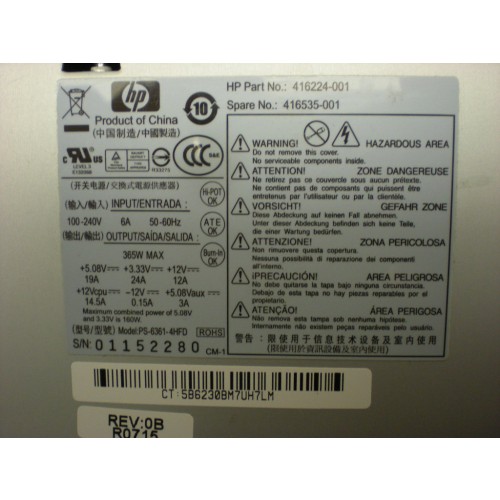

    Witam kiedyś tutaj pisałem co do wyboru procesora bardzo mi pomogliście a teraz chce wymienić moją starą grafikę i potrzebuje coś do tej konfiguracji.
    Nazwa karty głownej : Hewlett-Packard 0A58h
    Procek: C2D E6600 2x 2.4
    Pamięć fizyczna(RAM): 3 DDR2 3x1
    Obecna grafika: Radeon X1300 Series (256 MB)
    Zasilacz: Jaka karta graficzna do HP 0A58h, C2D E6600, 3GB DDR2, zasilacz OEM? DDR2/DDR3/DDR5?

    Wiesz mając ten ZASILACZ ryzykujesz z mojej strony radziłbym Ci przed kupieniem i umieszczeniem karty graficznej wymienić Zasialcz na markowy o mocy np. 400-430W- cena do 100zł jak dobrze poszukasz. Zasilacz markowy posiada mocną linie 12V PIN-6/8 i trzyma napięcie na pozostałych liniach +3.3V, +5V i masz pewność, że się nic nie spali.
    Jak płyta główna ma PCI-E to możesz szukać HD 3850 z 512MB [Zasilanie +12V dodatkowy PIN-6] to najszybsze karty z transferem ~50[GB/s]

    Ryzykuje tak samo, jak na każdym innym używanym zasilaczu. Elektronikę w nim popełniła firma LiteOn, jest to zupełnie solidnie wykonany markowy zasilacz. Zasilacz ma dwie linie 12V, z czego jedna jest przeznaczona na zasilanie CPU, a druga na resztę (144W), w takim układzie można spokojnie sobie podłączyć kartę z TDP 60-70W i o ile jest ten zasilacz sprawny - wszystko powinno działać. Jedynym problemem może być skromne okablowanie (co w przypadku zasilaczy dedykowanych do markowych komputerów jest dość częste, odpowiednia przelotka rozwiąże problem).
