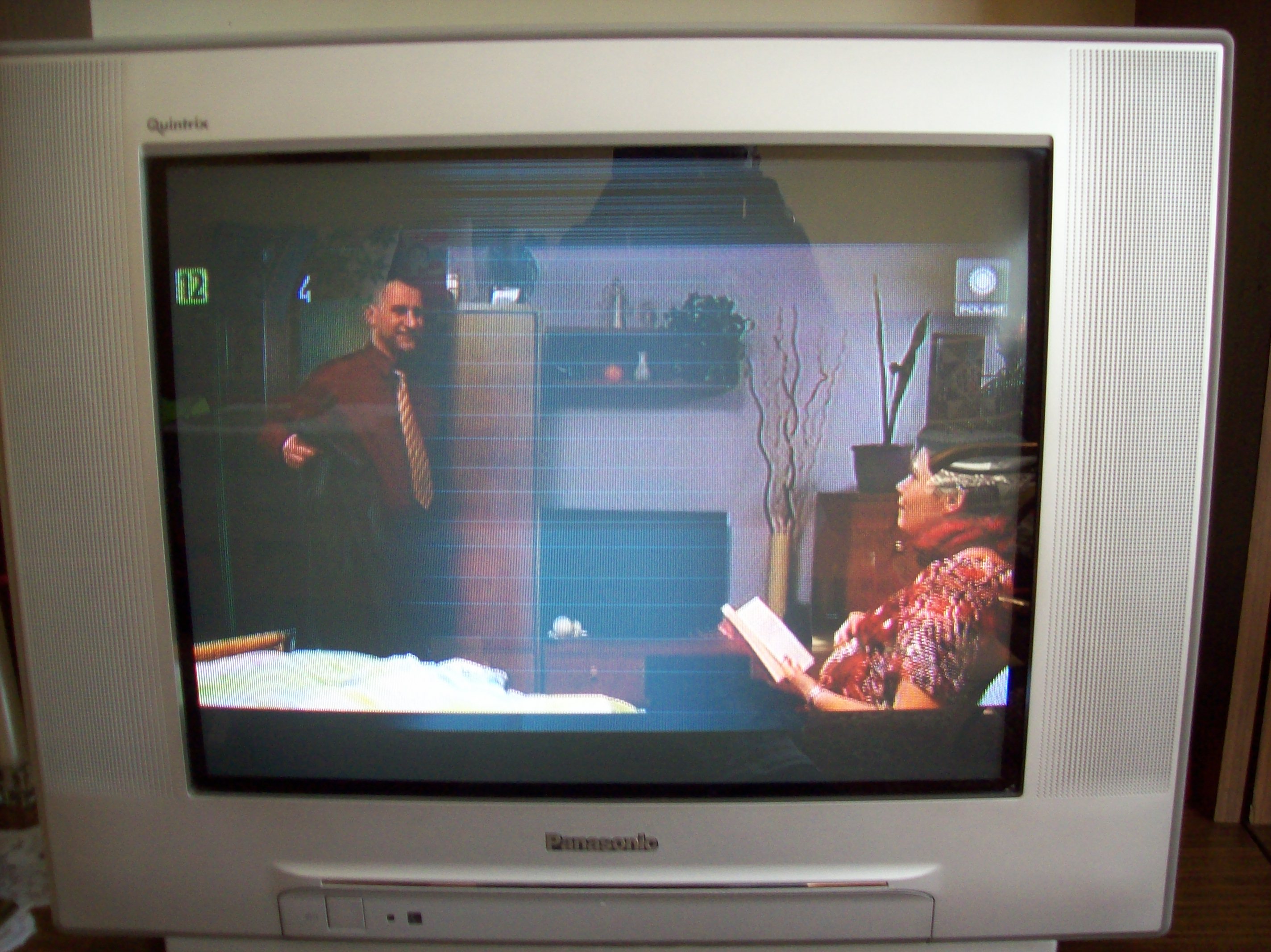

    Posiadam telewizor jak w temacie . W tamtym tygodniu zauważyłem że na obrazie pojawiły się linie powrotu wygląda to tak jak na załączonym obrazku . Może z kolegów miał podobną usterkę. Z góry dziękuję za pomoc . TV Panasonic TX-21PZ1P - Jak usunąć linie powrotu na ekranie?

    Wczoraj zajrzałem do tego cuda .
    Wymiana kondensatora 4,7 mikro farada na 250V załatwiła sprawę .
