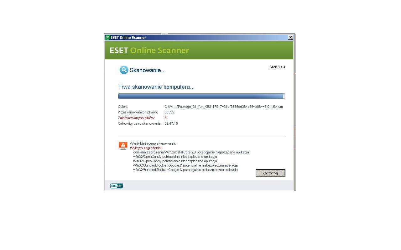

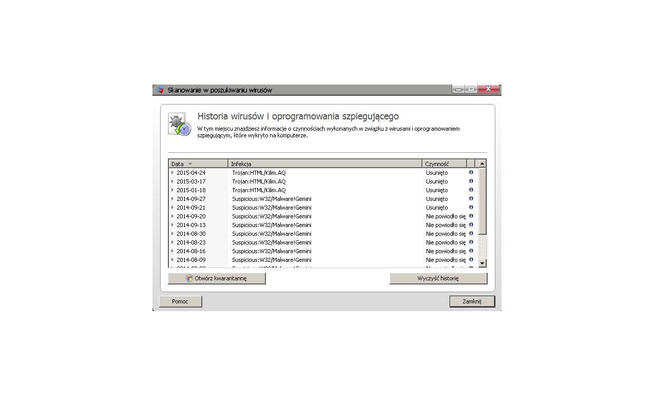

    Eset online wykrył pot. niebezp. aplikację
    MBM - wyłapał 4 wirusy - wykasowałem je wcześniej więc brak raportu
    Fsecure - wyłapuje trojana
    Proszę o sprawdzenie raportów FRST.

    #2 14688500
    Acorus 20
    Posty: 10541
    Pomógł: 3247
    Ocena: 1063
    Otwórz notatnik systemowy i wklej:
    HKLM\...\Policies\Explorer: [NoControlPanel] 0
    HKLM\SOFTWARE\Policies\Microsoft\Internet Explorer: Policy restriction <======= ATTENTION
    HKU\S-1-5-21-1672673534-3569945803-3116229783-1000\SOFTWARE\Policies\Microsoft\Internet Explorer: Policy restriction <======= ATTENTION
    SearchScopes: HKU\.DEFAULT -> DefaultScope {0633EE93-D776-472f-A0FF-E1416B8B2E3A} URL =
    SearchScopes: HKU\S-1-5-19 -> DefaultScope {0633EE93-D776-472f-A0FF-E1416B8B2E3A} URL =
    SearchScopes: HKU\S-1-5-20 -> DefaultScope {0633EE93-D776-472f-A0FF-E1416B8B2E3A} URL =
    CHR Extension: (Bookmark Manager) - C:\Users\Właśćiciel\AppData\Local\Google\Chrome\User Data\Default\Extensions\gmlllbghnfkpflemihljekbapjopfjik [2015-03-15]
    U4 eabfiltr; No ImagePath
    2015-05-12 05:00 - 2014-06-08 12:14 - 00000000 ____D () C:\AdwCleaner
    C:\ProgramData\SMRResults322.dat
    EmptyTemp:
    Plik zapisz pod nazwą fixlist.txt i umieść obok FRST w tym samym folderze.
    Uruchom jako administrator FRST i kliknij w Fix.
