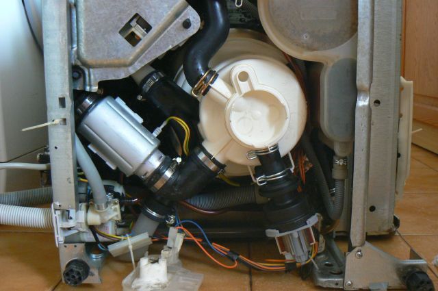

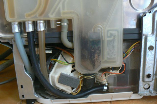

    Witam! Zmywarka wychlapuje wodę przez rynienkę drzwi.Wymieniłem uszczelki na nowe,sprawdziłem oba śmigła-są w porządku.Wychlapuje nawet po zdjęciu śmigieł.Wyczytałem w innych tematach o zbyt wysokim poziomie wody.Jak sobie z tym poradzić.Zmywarka to AEG Favorit 54700 (911 786 008).

  • #3 14696000
    kydr78
    Posty: 3
    Oba śmigła ponownie sprawdzone bardzo dokładnie.Na wszelki wypadek "szwy" śmigieł zasmarowane klejem.Niestety w dalszym ciągu wychlapuje wodę.

    Uuu staruteńki złomik. Zrób zdjęcie poziomu wody gdy uruchomi pompę myjącą. Przedmuchaj rurkę hydrostatu - prawa strona zmywarki dół.
  • #5 14704555
    kydr78
    Posty: 3
    Ten staruteńki złomik wytrzymał 18 lat.Pokażcie taką drugą.
    Sprawdziłem ponownie wszystkie przewody i śmigła.Są drożne i nie przeciekają.Woda przedostawała się w prawym,dolnym rogu drzwi i po uszczelce spływała na lewo.Uszczelniłem silikonem i ten problem zniknął,ale nadal kapie tak jakby rozszczelniła się komora myjąca.Czy to możliwe?
