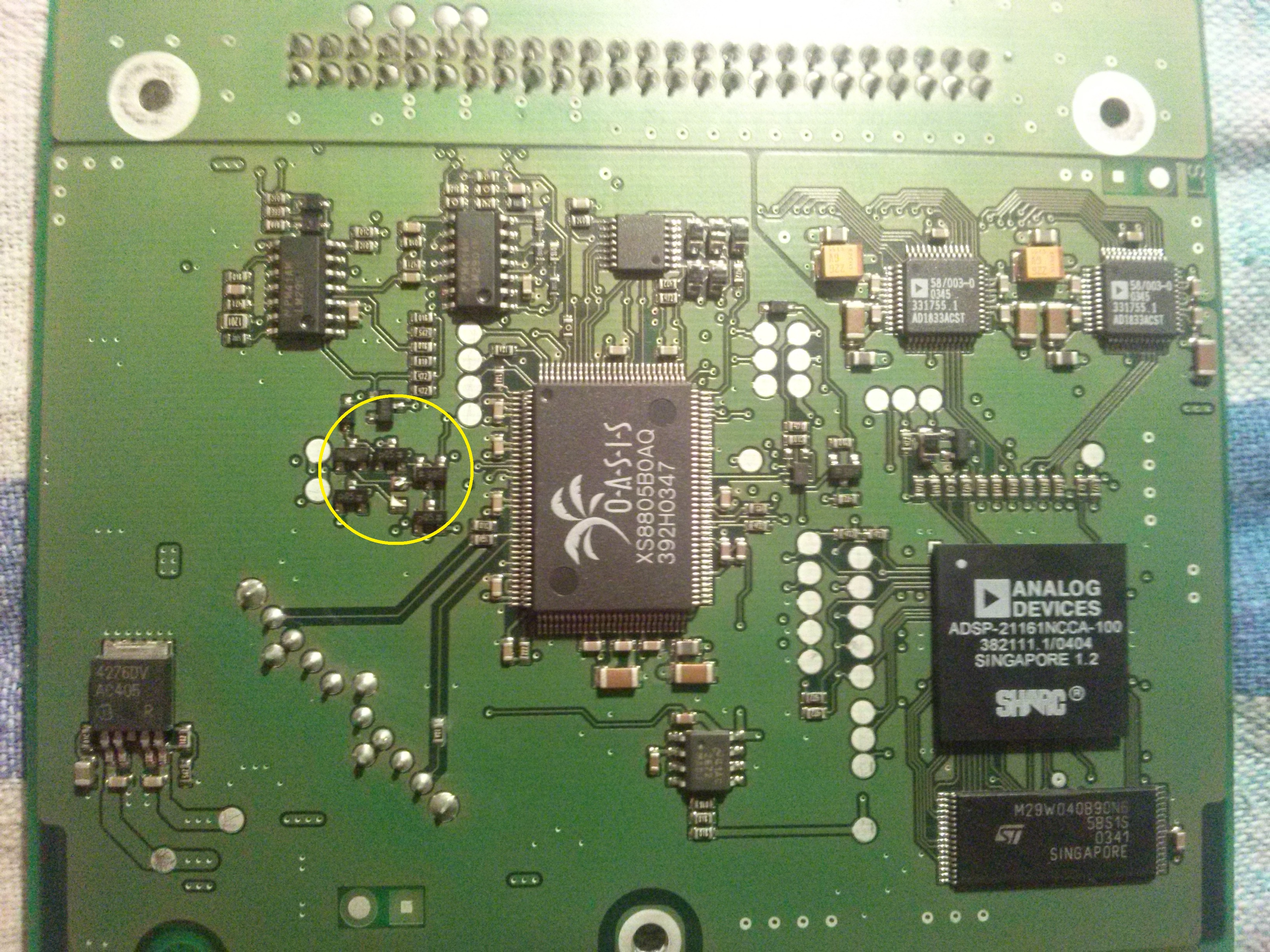

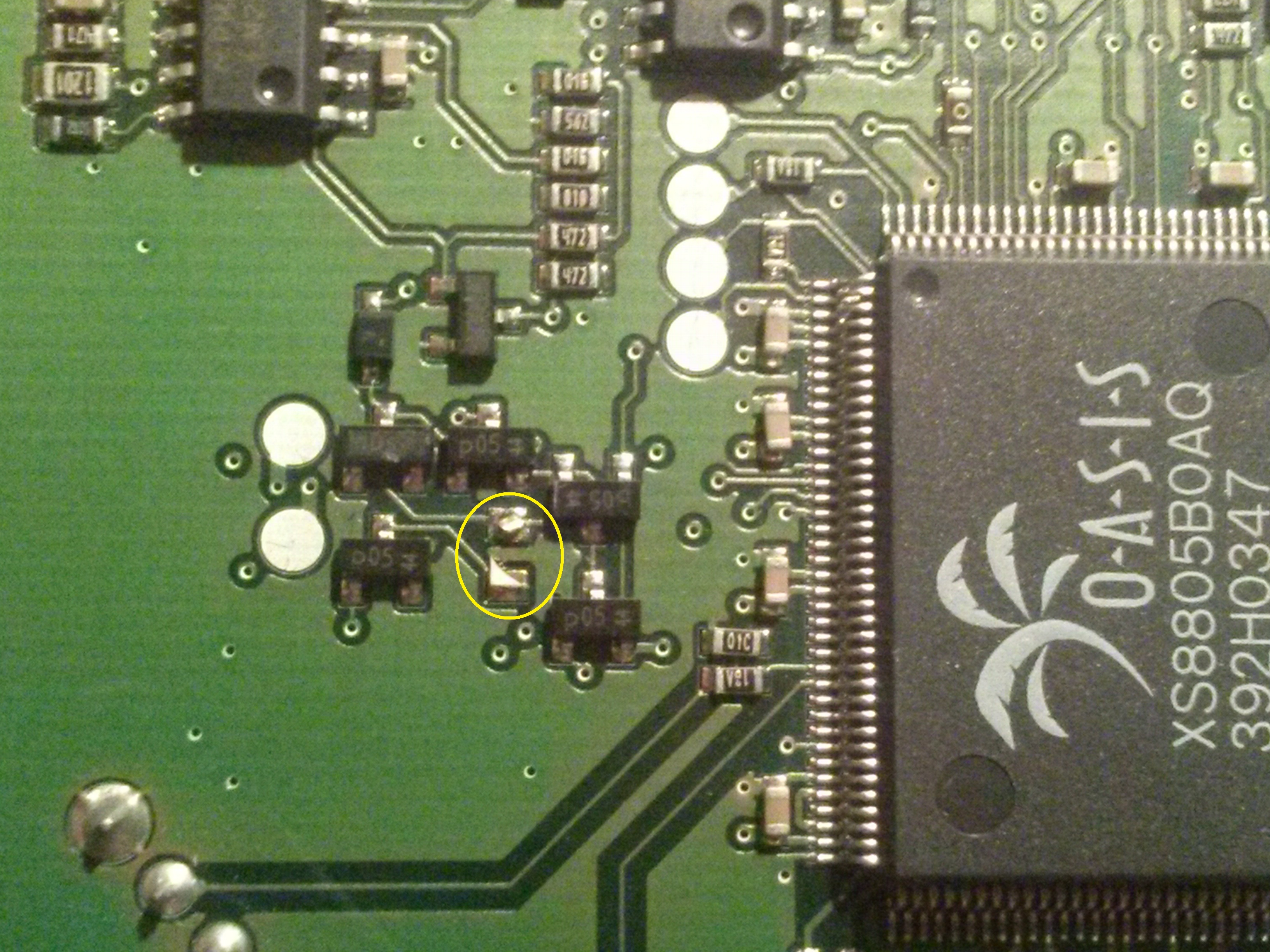

    A więc tak... Wzmacniacz kolegi udało mi się uratować, nie przylutował mi się jeden pin w pamięci EEPROM (wstyd), Wyglądał na przylutowany, lecz nie łączył.
    A co do wzmacniacza w tytule postu, Sprawdziłem pamięć, ponownie sczytałem, no i wszystko ok. A więc zacząłem sprawdzać rzeczy do których udało mi się zdobyć jakieś informacje. No i ku mojemu zdziwieniu na płytce brakuje jakiegoś elementu, prawdopodobnie opornika. Podejrzewam że uszkodziłem go przy transporcie do domu.
    Dodaje Fotki tego elementu, jak ktoś by wiedział, bardzo proszę o podpowiedź.

  • #15 14745928
    tolo
    Poziom 35  
    Posty: 3108
    Pomógł: 232
    Ocena: 1172
    A pisałem, czy eeprom poprawnie wlutowany :)
  • #16 14745965
    Opalony
    Posty: 193
    Pomógł: 8
    Ocena: 48
    Dokładnie. Wpatrywałem się i nic nie było widać. Lol ze mnie.
    A co gorsza nie wiem co za element odpadł w drugim wzmacniaczu.
  • #17 14764440
