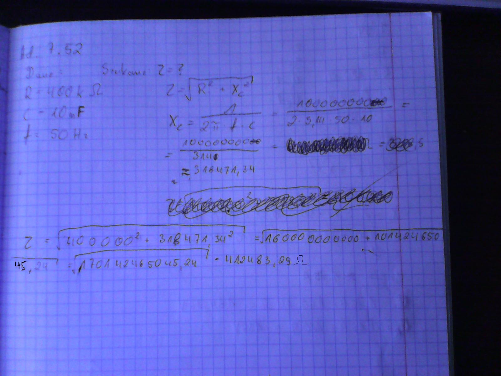

    Witam mam problem z pewnym zadaniem więc proszę was o pomoc.
    Oblisz wartość impedancji Z szeregowego obwodu RC, jeżeli rezystancja R= 400κΩ( kilo Ohm nie wiem czy dobrze opisałem znakami z panelu), pojemność C= 10πF ( miało być nano faradów), częstotliwość f= 50Hz. Narysuj trójkąt impedancji (to zrobię sam) i wyznacz kąt Φ ( nie mam pojęcia jak to zrobić)
    Wyszła mi dziwna impedancja dla jasności napiszę Z=412483,29Ω
    A i zapomniał bym do tego zadania mam jeszcze taki podpunkt:
    Wykreśl zależność Z=F(f) obwodu, nie uwzględniaj zjawiska naskórkowości.
    Częstotliwość f zmieniaj od wartości 0 do 1000 Hz.
    • Obliczanie impedancji Z szeregowego obwodu RC dla R=400kΩ, C=10nF, f=50Hz zad.jpg (162.04 KB) Musisz być zalogowany, aby pobrać ten załącznik.

    Impedancja wyszła mi dokładnie Z=522295,84 [Ω]~5[MΩ].
    Kąt φ wyznaczysz rysując wykres wskazowy, w zależności jak jest połączony układ (równolegle, szeregowo). U ciebie szeregowo więc prąd w fazie z napięciem na rezystorze, a napięcie na kondensatorze wyprzedza o kąt 90°.
    Czy możesz mi bardziej rozpisać jak to obliczyłeś tak dokładniej na liczbach

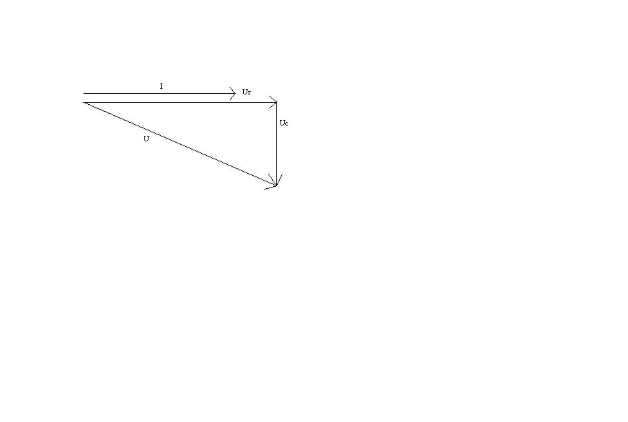

    Co do wykresu profesor uczył nas takiego wykresu jak w tym załączniku generalnie dużo się nie różni ale który będzie poprawny?
    Błędne cytowanie poprawiono/trymer01
    • Obliczanie impedancji Z szeregowego obwodu RC dla R=400kΩ, C=10nF, f=50Hz wykres_wektorowy.jpg (13 KB) Musisz być zalogowany, aby pobrać ten załącznik.

    Tak jak ty liczyłem, tylko ty zaokrągliłeś 2Π*50 do 314, ja natomiast nie zaokrąglałem.
    Czyli mam zrobić dwa obliczenia zakładając że f=0Hz a następne że f=1000Hz ?
    Bo jak mniemam drugim rozwiązaniem było by wykonanie 1000 obliczeń od 0,1,2,3,4,...,1000.
    Np. co 10 [Hz], co jeden to przegięcie, możesz użyć na Excela do tego, o ile profesor się zgodzi.
    tgφ= Xc/R lub Uc/Ur powinno wyjść to samo.
    Czyli moja impedancja 412483,29Ω też jest poprawna tak?
    Tak jest dobrze policzona, ja gdzieś popełniłem błąd.
